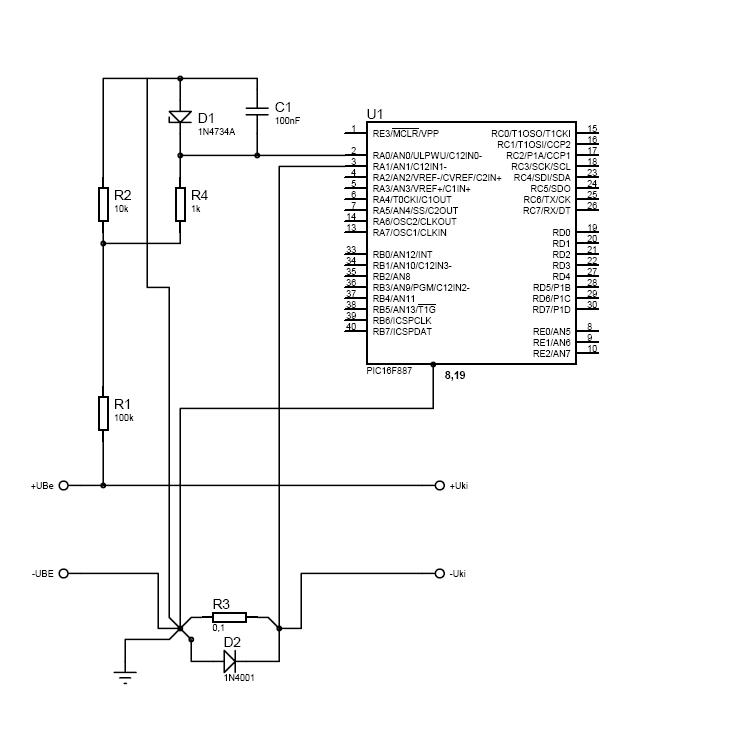

Beégettem ezt az asm-et, de csak 25V-ig mér, nekem 30-ig kellene. Hol kell átírni?
(#) kaqkk válasza frecsko hozzászólására (») Okt 17, 2009 /
Itt a 30V os változat De figyelj oda a feszültdég osztóra ! 5V nál több ne jusson a picre !
(#) frecsko válasza kaqkk hozzászólására (») Okt 17, 2009 /
Tudom...tudom...köszi szépen
Szívesen!
Volt benne egy kis hiba, az ADCQ javítottam ADC0-ra
jaj az benne maradt a multkor -ról Bocs
(#) frecsko válasza kaqkk hozzászólására (») Okt 18, 2009 /
Te mit használsz? parsicot? Ezt honnan tudom leszedni?
Átjavítottam a progiban az ADCQ -> ADC0-ra de nem akar mérni

Igen ott beválhatott , mert teljesen külön tápja van a mérőműszernek !Ha a saját tápegységednél is így csinálod (teljesen külön trafó, egyenirányító, stabkocka ) akkor jó . De ha a tápegység és a mérőmű egy egyenirányítóról megy ,és közös a gnd akkor totális zárlat a végeredmény .
A progit újrafordítottam , próbáld meg most ,
Külön tápról megy minden és mégis elment a biztosítékom.
(#) kaqkk válasza kaqkk hozzászólására (») Okt 18, 2009 /
És itt van 877 re is !
Most azt a mérőkört próbálod amit ide feltettél vagy amit HA14C rajzolt a másik témában ?
Köszi szépen, most már szépen ketyeg
Az árammérésre még kitalálok valamit.
(#) Hp41C válasza frecsko hozzászólására (») Okt 18, 2009 /
Bocsánat, de a Pro*us kibabrált velem, amikor a föld csillagpontot rajzoltam...
(#) frecsko válasza Hp41C hozzászólására (») Okt 18, 2009 /
Szia.
Ez így működik?
(#) Hp41C válasza (Felhasználó 15355) hozzászólására (») Okt 18, 2009 /
Egyenlőre csak kínlódok vele. (Volt egy nagyon bevált program a PCAD, de nem tudom futtatni Win Xp-n, azt tudtam kezelni). Ez meg mindig okoskodik, hol enged valamit huzalozni, hol nem...
A föld bevezetés csak rajzolva van (vonal - nem wire)...
