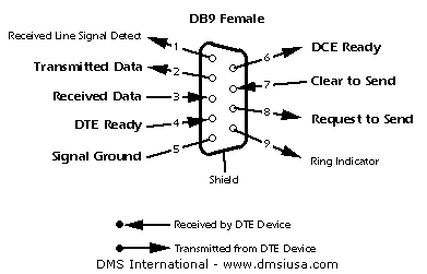

(#) Doky586 válasza pajti2 hozzászólására (») Jún 5, 2013 /
Alapesetben tápot a 3-4-7 lábról tudsz szerezni. Ezek mindegyike alapesetben -6V körüli értéken van (terheletlenül), azaz még el se indul a PIC, mert nincs honnan tápot beszereznie. Persze megoldás lehet valami PC progi/drv ami átállítja a 4/7 lábakat +6V -ra. De szerintem valami gombelem/aksi/nagyobb kondi-val jól járnál, ami ha előtte rá volt dugva a portra feltöltődik és percekig biztosítja a tápot akkor is ha a lábak a "-" tartományban vannak.
Szóval nem reménytelen, de nagyon kicentizett..
