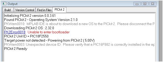

(#) tommy55 hozzászólása Feb 15, 2010 /
Most kezdtem el éleszteni a PicKit2 klónomat, (Bővebben: Link) de ezt írja ki: The PICkit 2 OS v2.01.00 must be updated. Use the Tools menu to download a new OS.
Ha rámegyek a menüben erre, akkor be akar tallózni egy új firmware-t, de a MIcrochip honlapján nem találtam újabbat. Mit tegyek?

(#) icserny válasza tommy55 hozzászólására (») Feb 15, 2010 /
A PICkit2 honlapján jelen pillanatban a PICkit2 Firmware 2.32 tűnik a legfrissebbnek.

(#) tommy55 válasza tommy55 hozzászólására (») Feb 15, 2010 /
Hátha segít valamit, a mellékletben csatolt képen szereplő dolgokat írja ki az MPLAB és világít a zöld és a sárga led
Mit szól hozzá a PICkit2 saját programja (Pickit2v2.exe v2.61)? Abban jobban bíznék...
Az MPLAB üzenete szerint nem a 2.32 verzió van beégetve, hanem a 2.1.0, s amikor a 2.32-t töltené le, akkor nem tudja elindítani a PICkit2 bootloaderét.
(#) tommy55 válasza icserny hozzászólására (») Feb 15, 2010 /
Azt írja ki amit mondtál, hogy a 2.01.00 van benne és frissítsem, használjam a tools menü download new os gombját (kissé szabad fordításban), ezt megtéve, betallózva neki a 2.32-t kiírja, hogy a letöltés sikertelen, használjam a tools menü check communications to reconnect gombját, és itt a körforgás, már próbáltam másik usb kábellel, nem változott semmi, már úgy is indítottam a klónt, hogy a gombot nyomva tartottam miközben csatlakoztattam a géphez.

(#) Hp41C válasza tommy55 hozzászólására (») Feb 15, 2010 /
Ha a PicKit2 úgy éled fel, hogy a nyomógomb lenyomva van, a bootloader -nek kellene elindulnia, és az ellenőrző adatot (0x7FFE = 0x55) 0-ra írja. Ha a gomb nincs lenyomva és az ellenőrző adat 0x55, akkor indul csak el a Pickit2 firmware.
Arra gyanakszom, hogy a gombot mindig lenyomottnak érzékeli. Miután sikeresen letölti a firmware-t, megpróbálja elindítani. Az lenyomott gombot érzékel, bootloader módba megy - törli a jelző adatot - és a boot loader verzióját látod (2.01)....
Nem biztos... A pic18F2550 25. lábán a gomb kivétele után is lehet alacsony szint ... Mérd meg, nincs zárlatban valami más jellel, a földdel.
Mérd meg a szintet a 25. lábon a nyomógomb lenyomott és felengedett állapotában.
Egy ellenállás (1k) és egy led a +5V felé, a másik vége a 26. lábra érintve. A nyomógomb elengedett állapotában nem szabad világítania, megnyomásra felvillan...
