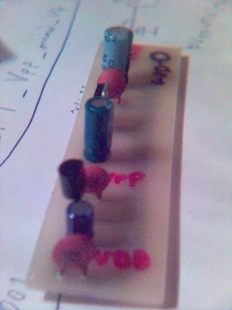

Itt a kapcsolási rajz:
WLPT_Vpp_mini_v4
Minden alkatrész ugyanaz, a táp egy trafó+graetz+1000µF-os kondi+ a rajzon lévő táp, az IC 9,11,13-as lábainak bemene le van testelve.
Az LPT kábel kb 1 méteres, az ICSP vezetékek kb 10-15cm-esek. A PIC-re csak a Vdd, Vpp, PGC, PGD, Vss lábak vannak bekötve.
Programnak a WPB_F18 4.25b progit használom, a Port beállításoknál sehol sincs pipa (vagyis semmi se inverz).
Képet majd délután tudok felrakni.
szerk.: az LPT portnak jól kell működnie, hisz elég sok LPT-s programot csináltam, többek között LCD kijelzőre is (hasonló az LCDSmartie-hoz).

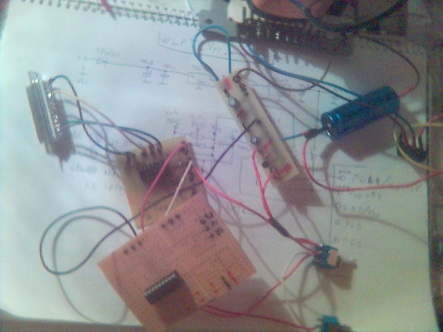

(#) watt válasza zenetom hozzászólására (») Feb 17, 2010 /
Én nem az WLPT_mini kapcsolását kérdeztem(azt ismerem, én terveztem), hanem a PIC-ed körüli kapcsolásra(nyákban van, foglalatban?)!
Minden fontos, a legkisebb kondi is(főleg, ha nincs!)!
ICSP kábelhossz, LPT kábelhossz stb.
Az nem jelent semmit, hogy más LPT-s alkalmazások jól működnek, mert ez kicsit gyorsabban dolgozik, bár nem tudom te milyen sebességgel használtad a portot. De mindegy, fontosabb, hogy a teljes égető vonalat lássuk(LPT-től PIC-ig), hogy kereshessünk hibát!

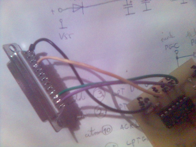

(#) zenetom válasza watt hozzászólására (») Feb 17, 2010 /
Íme a képek (sajnos nem a legjobbak, egy SE k300i+lencse).
A PIC-es próbapanel hátulján pedig a foglalat lábára vannak ráforrasztva a vezetékek végei. /ma akartam venni dugdosós panelt, de nem volt a boltban/
Az LPT kábel 1 méteres.
(#) zenetom válasza zenetom hozzászólására (») Feb 17, 2010 /
Még képek...
Átnéztem minden bekötést, feszültséget, kontaktot és azok stimmelnek.
szerk.: a táp panel-ra fordítva rajzoltam fel a NYÁK-rajzot, de így is jó, csak meg kellet fordítani a stab IC-ket (amikor rárajzoltam a filccel a NYÁK-ra, akkor jöttem rá , de így is tökéletes)

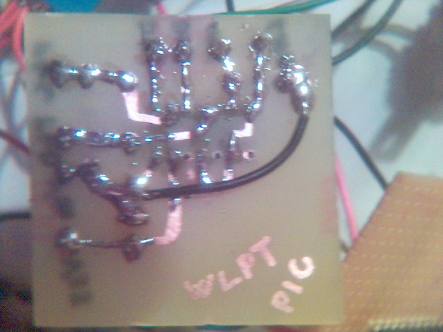

Az égető hátulja.

Jól gondolom, hogy a PIC lábain a foglalatnál nincs kerámiakondi? Ha igen, akkor tegyél oda egy 100nF-ot közvetlen a táplábakra!
Az LPT kábel miből van? Le kéne rövidíteni a próbák idejére 20-30cm körülire, vagy még rövidebre.
