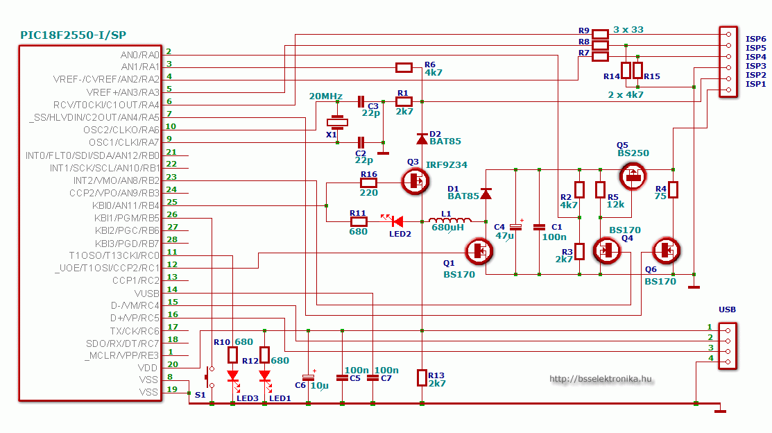

(#) soos csaba hozzászólása Szept 13, 2013 /

(#) soos csaba válasza Gabor70 hozzászólására (») Szept 13, 2013 /
Szia!, és ehhez a rajzhoz mit szólsz amit most tettem fel?, ez is a pickit2-ön alapul!.

Azt én is látom, hogy azon alapul, de sajnos nem tudom megitélni, hogy mennyire jó. A Watt által készítettről már sokat olvastam és tulajdonképen már elkeztem megépíteni is, azaz az alkatrészeket beszereztem.
Melyiknek fogtál hozzá, melyik kapcsolásnak?.
(#) Gabor70 válasza soos csaba hozzászólására (») Szept 13, 2013 /
Amelyik itt van a cikkek között PICKit2 klón építése
Azt hiszem amit te feltettél kapcsolást az nem tudja a 3.3V-ot, de lehet hogy tévedek.

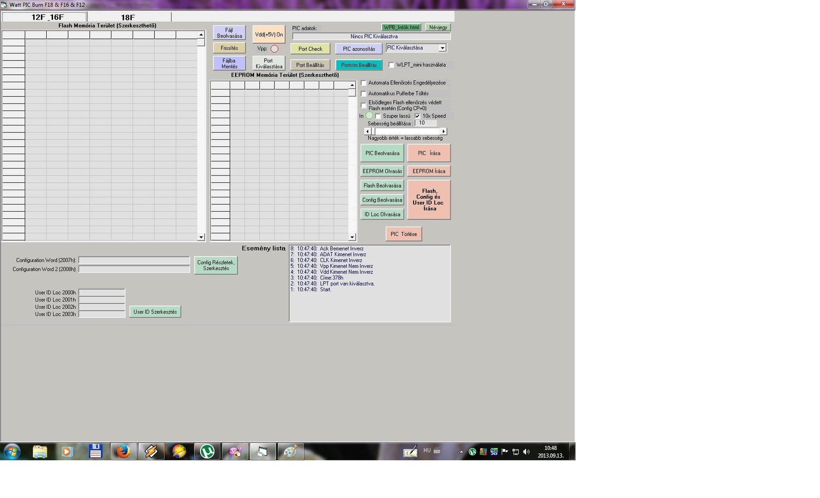

(#) soos csaba hozzászólása Szept 15, 2013 /
Sziasztok! meg építettem EZT a kapcsolást is, mert a régi amit építettem nem működöt, és most ez sem akar működni!, nem ismeri fel a PIC-et. Egy PIC 16F690-est akarok vele fel programozni a lenti programmal (lásd kép), már próbálkoztam egy olyan programmal is ami a párhuzamos portot kezeli (parallel port monitor program) , de csak annyit tudtam el érni vele hogy most világítanak a leddek, zöld és a piros. Nem tudom, lehet nem jól kötöttem be a PIC-et?, le írom hogy kötöttem be, tehát PIC16F690-ról van szó 1 láb-VDD +5V, 4 láb-VPP +13V, 10 láb-SCK, 12 láb-SDA, 20 láb-VSS. Ha véletlenül rosszul kötöttem be a PIC-et akkor kérem jelezzétek, és írjátok le nekem a helyes láb bekötéseket. Köszönöm!.
(#) Hp41C válasza soos csaba hozzászólására (») Szept 15, 2013 /
Valóban nem jól kötötted be a 16F690 -t. Mindig meg kell nézni a programozási leírást is: 16F690 Programming specification.
Vdd - 1, Vpp / MCLR - 4, PGC / SCK - 18, PGD / SDA - 19, Vss - 20.

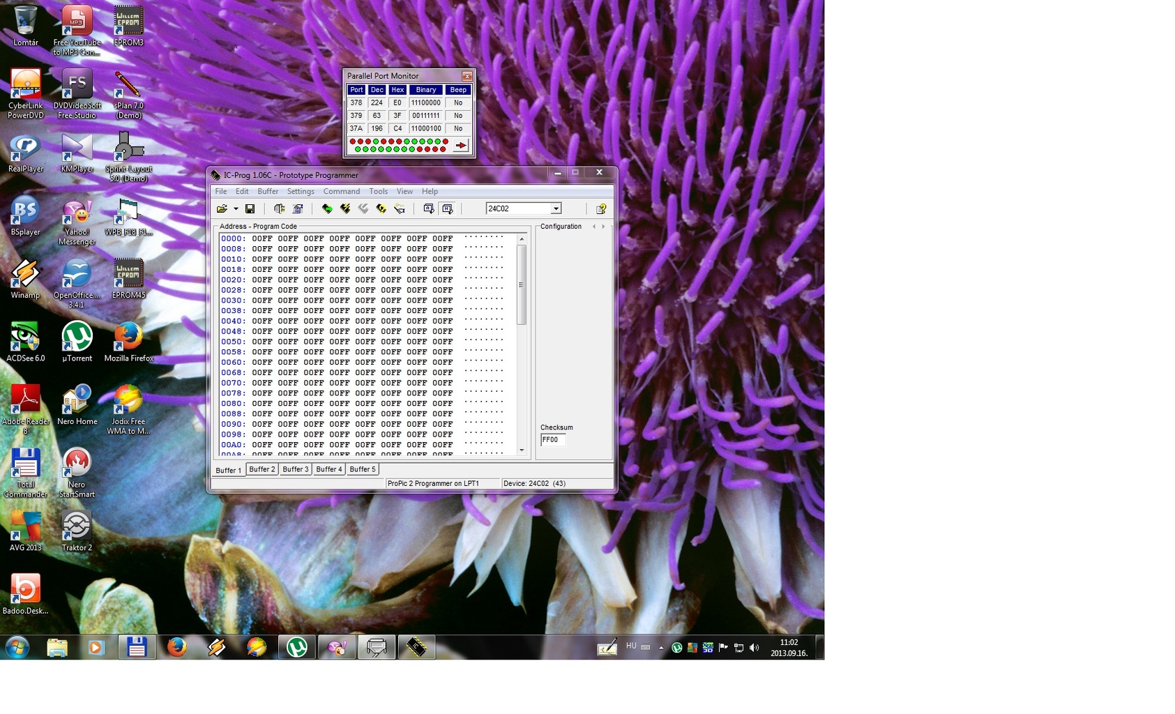

(#) soos csaba válasza Hp41C hozzászólására (») Szept 16, 2013 /
Szia!, most be kötöttem rendesen a PIC-et, de most sem ismeri fel a program a PIC-et!. Próbából az égetőt ki próbáltam a BSS elektronikán javasolt programmal is, és egy epromot (24C02) próbáltam fel ismertetni vele de azzal sem működöt, most már lassan tényleg nem tudom hogy mit csináljak az égetőmmel, se a PIC-et nem ismeri fel se az epromot. Most nem tudom hol lehet a hiba, pedig a programon mindent helyesen állítottam be ahogy azt le írták!, vagy nem helyes a be állítás a programnál, vagy az LPT portnál nem stimmel valami. Ha tudsz kérlek segíts még egy kicsit, vagy ha tud valaki meg oldást a problémámra azt is szívesen fogadom!. Teszek képet fel a másik programról is, és az LPT port vezérlő programról is. Valamit azért nagyon furcsállok!, ha el indítok valami programot, bármilyet, az égetőn a zöld és a piros ledd meg meg vibrál mind a kettő, ez miért van?. Ja és még valami ha a programot el indítom a BSS elektronikásat, egy ablak be ugrik ezzel a felirattal- Privilinged Instruction-ez mit jelent?.

(#) mps válasza soos csaba hozzászólására (») Szept 16, 2013 /
Szia! Nekem rémlik valami, hogy kell egy driver, nem ugrik be a neve Az lpt a biosban jól van beállítva, talán ecp kell neki.
Találtam közben leírást is: Bővebben: Link, nincs is messze
