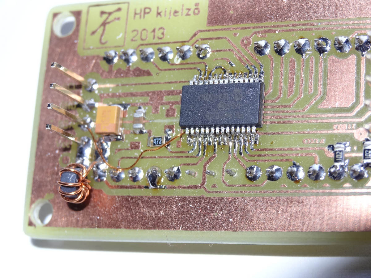

A mérés zavaraira két javaslatom lenne: 1 AD mérés időzítéseinek átgondolása (gyors mérés->nagy zaj), 2 ilyen esetekben a tápfeszre szoktam rakni egy LC szűrőt (kb 100uH-10µF egy kis ferritgyűrűre tekerek 10-15 menetet), ami leválasztja az érzékenyebb részeket. Ez pont egy olyan kijelzőt vezérel, mint amit neked küldtem. I2C porton keresztül lehet meghajtani, hogy ne foglaljon el sok lábat .

Igen, az LC tagon már gondolkodtam.
