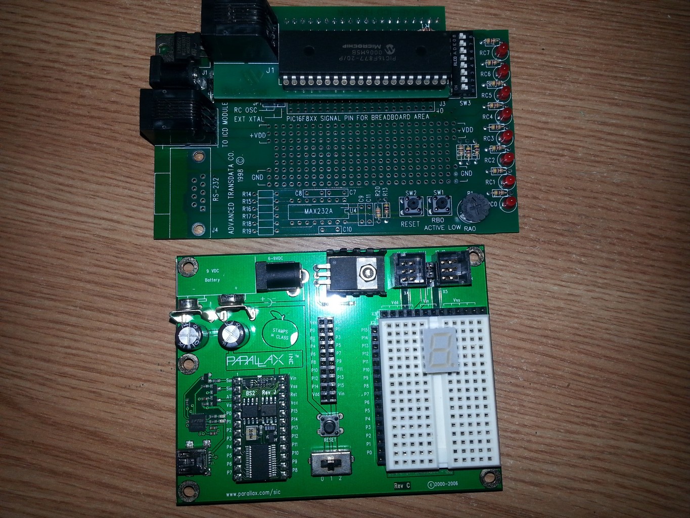

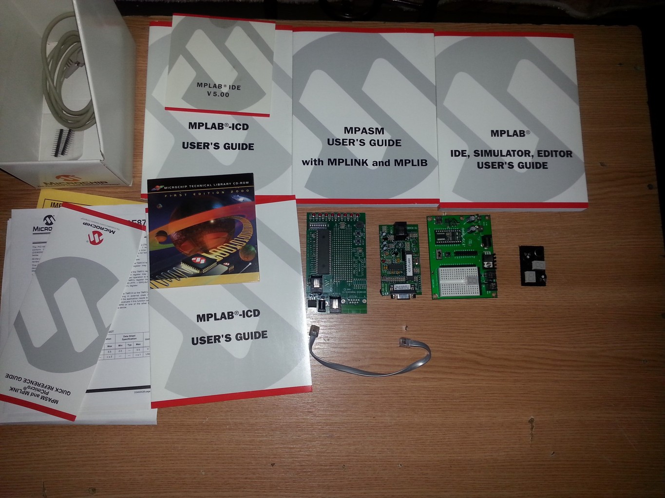

Mostmár készen van a PICKIT 2-m és fejlesztő panelt keresvén mindent begyűjtöttem suliban ami csak PIC-el kapcsolatos. ezek a panelek használhatóak már PIC programozá tanulásra?
A múzeumban jól mutatnának!
