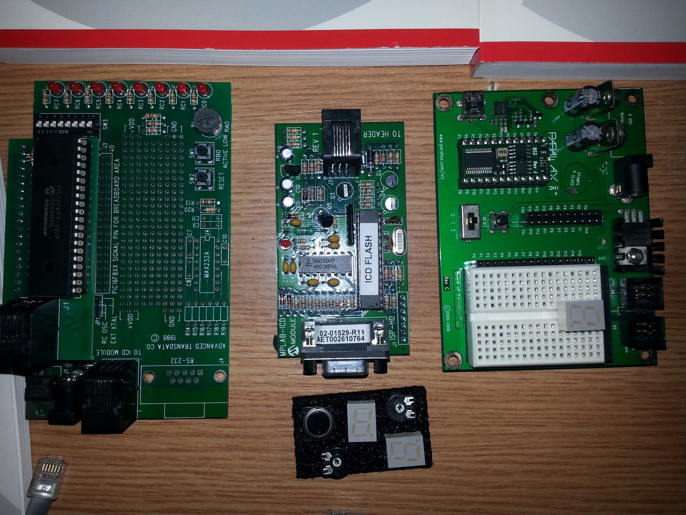

(#) havranarpi hozzászólása Jan 20, 2014 /
Mostmár készen van a PICKIT 2-m és fejlesztő panelt keresvén mindent begyűjtöttem suliban ami csak PIC-el kapcsolatos.
ezek a panelek használhatóak már PIC programozá tanulásra?
(#) icserny válasza havranarpi hozzászólására (») Jan 20, 2014 /
A múzeumban jól mutatnának!
