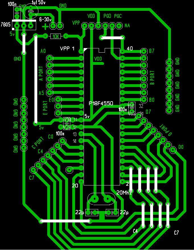

(#) don_peter hozzászólása Márc 9, 2014 /
Uraim, kérném, hogy ellenőrizétek le a kapcsolási rajzomat nehogy elrontsak valamit.
Csatolom a képet.
Szeretnék készíteni egy olyan teszt környezett ahol az összes felhasználható portot tudom használni, ha akarom.
Nem vagyok túl jó a kapcsolásokban sem szóval bíráljatok felül.

(#) Bakman válasza don_peter hozzászólására (») Márc 9, 2014 /
Ha belső órajelről hajtod a PIC-et, akkor nem kell rá kvarc, egyel több portot tudsz tesztelni. A 100 n kondi legyen a lehető legközelebb az IC-hez, a másik oldalra is tegyél egyet. Ha a Reset lábat bemenetként használod, szintén kapsz plusz egy portot. Ha mégsem, akkor az 1 k ellenállást cseréld 10 kOhm-ra.

(#) don_peter válasza Bakman hozzászólására (») Márc 9, 2014 /
Köszi,
Kiegészítettem, kérlek nézd meg, hogy így már jó e.
Thanks
A 7805-ös stb. IC bemenetéhez az adatlapja szerint 330 n dukál, a kimenethez 100 n. A biztonságos üzemeltetéséhez legalább 7,5 V (de inkább 8 V) bemeneti feszültség kell. Ha csak a kontroller lesz rajta akkor nem, nagyobb terhelésnél már kell hűtőborda is a hátára. A többi jónak tűnik.
Akkor ehhez jó a tantál kondenzátor?
Az adatlapján nem látom hogy fontos lenne a polaritás.
(#) nedudgi válasza don_peter hozzászólására (») Márc 9, 2014 /
Ha egy kondenzátoron jelölve van polaritás, akkor fontos, hogy milyen irányban kötöd be.
A 7805 adatlapja kerámia kondenzátorra számít, annál tényleg mindegy a polaritás.
(#) vicsys válasza don_peter hozzászólására (») Márc 9, 2014 /
Nem pont fordítva van a 7805?
(#) don_peter válasza vicsys hozzászólására (») Márc 9, 2014 /
Nem, mert a tükörképe lesz a nyákra vasalva.
Tehát most a nyák hátulját látod.
A nyákot hátulról megvilágítva lesznek szemből olvashatóak a felíratok.
ui: bár most elbizonytalanodtam
Igen a rajz van rosszul, de az IC-ét meg lehet fordítani.
Figyelni kell majd beültetésnél a ki és bemenetet.
Amúgy alapértelmezett az 1-es láb = input-al? (7805)
A hozzászólás módosítva: Márc 9, 2014
