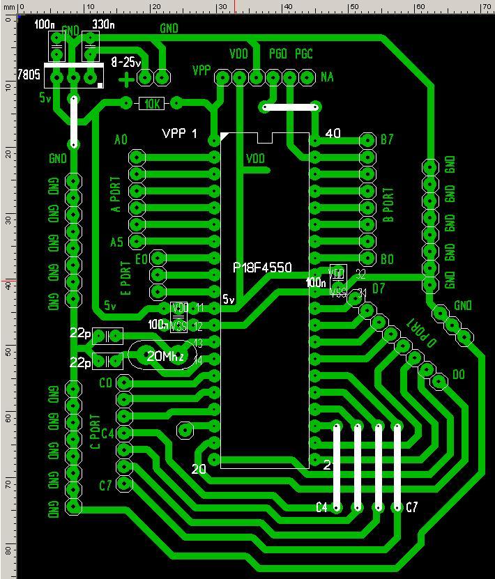

Ha ez a forrasztási oldal tükörképe, akkor szerintem a PIC lábkiosztása nem fog stimmelni. Ha pedig nem tükörkép, akkor a 7805 és a feliratok nem lesznek jók.
(#) don_peter válasza AZoli hozzászólására (») Márc 9, 2014 /
Az PIC tuti jó.
Ez a forrasztási oldal, de nem a tükörképe annak.
Amit látsz az ki lesz nyomtatva lézeres nyomtatóval egy lapra így ahogyan látod. (nincs forgatás)
És aztán ezt ráfordítom egy nyákra és rávasalom.
Amikor kész akkor annak amit most látunk a tükörképe lesz a nyákpanelen.
Szemből a sima oldaláról beültetem és kész.
Jó a gondolat menet?
A 7805 fordítva van, ha az alapértelmezett lába az 1-es = input-al.
(#) eSDi válasza don_peter hozzászólására (») Márc 9, 2014 /
Én még annyit hozzátennék, hogy a kvarcot nem illik ilyen hosszú vezetékkel bekötni. Így akár az is előfordulhat, hogy nem indul be. Ha kézzel hozzá érsz, akkor pedig biztos, hogy le is áll. Esetleg zajokat is összeszedhet, vagy kibocsájthat...
(#) AZoli válasza don_peter hozzászólására (») Márc 9, 2014 /
Jó, csak nekem nem az a tükörkép mint neked. Én a nyákot mindig a TOP (alkatrész) oldalról nézem, még a forrasztási oldalt is, mintha átlátszó lenne a nyák. Tervezési szempontból ez szerintem így a logikus. Nekem az a tükörkép, ha a nyákot megfordítom, és a forrasztási oldalt nézem. De ez részletkérdés, jó amit írsz, csak így a feliratok lesznek a kész nyákon olvashatatlanul szerintem.
Mert:
„Amikor kész akkor annak amit most látunk a tükörképe lesz a nyákpanelen.”
A hozzászólás módosítva: Márc 9, 2014

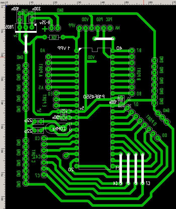

(#) don_peter válasza eSDi hozzászólására (») Márc 9, 2014 /
Köszönöm az észrevételt.
Át terveztem így megfelelő?
Nah igen
Én még gyerekcipőben vagyok ezekkel a dolgokkal, de szerencsére itt vagytok és szóltok, ha valami nagy ostobaságot csinálok.
A szövegek nyomtatás előtt átforgatom szóval az ij jó lesz.
(#) vicsys válasza don_peter hozzászólására (») Márc 9, 2014 /
Csak a pöttyöt raktad át, de az IC még mindig fordítva van. A hűtőfülről tudom...
(#) don_peter válasza vicsys hozzászólására (») Márc 9, 2014 /
Igen-igen, már átraktam.
A többi rendben van?
Ezt már invertáltam is mármint a szövegeket.

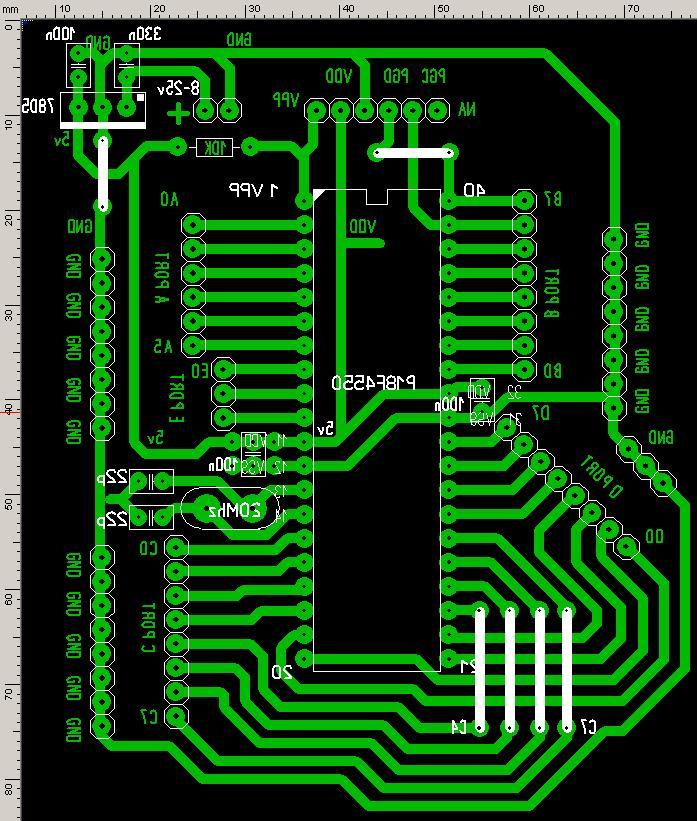

A C3 miért ugrott közelebb a PIC-hez?
Ő a C3?
Azt hittem azt az a VUSB használja. (Az adatlapon néztem)
Az is konfigurálható?
Módisítottam és csatoltam.
Így most már jó esz minden?
Az a láb akkor ugyan úgy konfigurálható mint a többi?
Nem értem miért nem írták oda az adatlapon....

(#) gaspar_zsolt válasza don_peter hozzászólására (») Márc 9, 2014 /
7805:
Magad elé teszed a hátlapjára és mindig a bal a bemenet, jobb a kimenet, középső a föld.
Ja és az átkötés (GND) felesleges a stab IC-nél, kerüld meg a vezetéket.
Ugyanez a PGD-re is!

(#) don_peter válasza gaspar_zsolt hozzászólására (») Márc 9, 2014 /
Kösz az infót a stab IC-vel kapcsolatban.
Az átkötésben meg teljesen igazad van, átterveztem egy párszor és átsiklottam felette.
A többi gondolom okés mert nem vettetek észre hibát.
