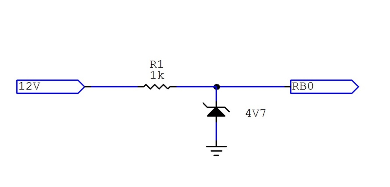

(#) Baxi hozzászólása Dec 7, 2014 /
Hi Mesterek
Olyan gondom lenne hogy ha használom a INT0 azaz a külső megszakítást az RB0 nem mindig "látja" a pic.
Szóval a kérdésem az lenne hogy a hardveres bekötést hogy kell megcsinálni. Az Én esetemben külső pillanatnyi felfutó élt (12V) kellene figyelnie. Én a kép szerint oldottam meg. De valami hibádzik mert random működik csak. A szoftvert próbáltam több módon, flow-val és mplabal is, de az eredmény ugyan az. Ezért gondolom hogy bekötési gondja lesz a pic-nek.
Segítséget válaszokat előre is köszönöm!
(#) Baxi válasza (Felhasználó 15355) hozzászólására (») Dec 7, 2014 /
Mekkora értékkel kell/érdemes lerakni? 100K?
gyü, ok. A gondom a kocsiban van. Méghozzá az ablak felhúzó modulnál . Amikor kapja a jelet a központi motorja hogy zárjon le és ezt felfutóélt használom az ablak félhúzásra. Valamikor látja a pic valamikor nem. Mondjuk szerintem alapból testen van a központi vezérlő szála, de mindjárt rámérek Köszönöm a segítséget!
(#) kissi válasza Baxi hozzászólására (») Dec 7, 2014 /
Ha mindig van valamilyen szint a központi záron, akkor nem lebeg a láb. Gondolom, nem jár közben az autó, így a zavarokat szerintem kizárhatjuk ( illetve a motor miatt is lehet zavar, de azt kimérheted szkóppal! ). Szerintem inkább a prell-t nem kezeled le ( ha van, mert pl. relétől, nyomógombtól kapja a jelet ), tápfesz gond vagy a program rossz !

(#) Baxi válasza kissi hozzászólására (») Dec 7, 2014 /
Hi Mester!
A motor már ilyenkor nem jár. Ez a modul azt a célt szolgálná hogy ha le van állítva a kocsi és nincs gyújtás akkor a központi zárásakor az ablakokat felhúzza. A baj hogy nem mindig látja a pic hogy megkapta a zárást azaz hogy ablakokat fel kell húznia, ha nyítva maradtak. De a prg nincs bele látásom mivel azt a szerző nem osztotta meg. Ezért szerintem csinálok rá egy teljesen saját prg. A hardver pedig már adott .
A hozzászólás módosítva: Dec 7, 2014
„Ezért szerintem csinálok rá egy teljesen saját prg.”
