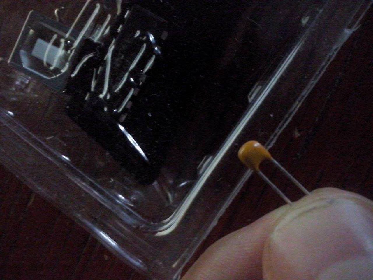

(#) kt hozzászólása Jan 24, 2015 /
A biztonság kedvéért gondoltam megkérdezem.
Van egy ilyen kondenzátorom mint a képen a kódja 104, elvileg 100nF es.
Ebbe az áramkörbe ez jó lesz ?
(#) nedudgi válasza kt hozzászólására (») Jan 24, 2015 /
Igen.

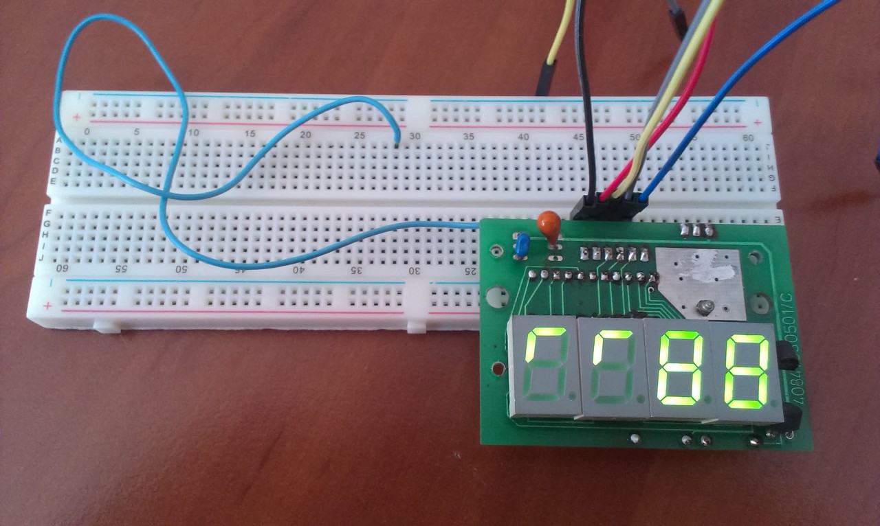

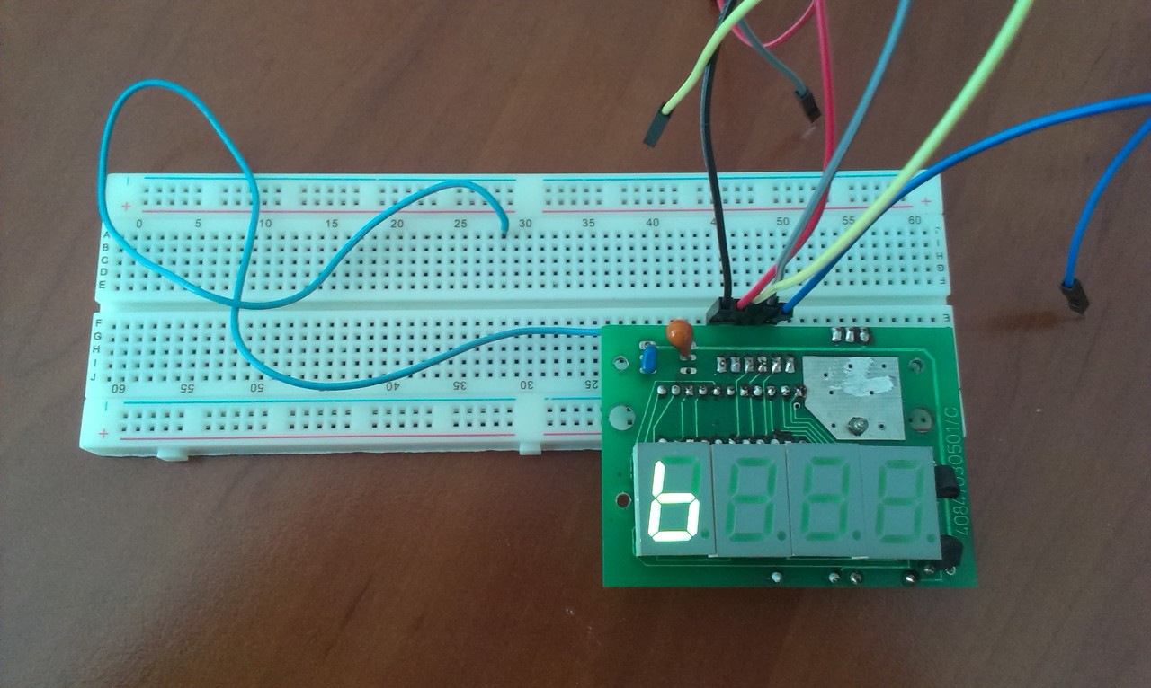

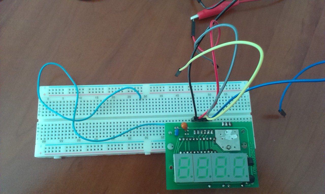

(#) spgabor válasza spgabor hozzászólására (») Jan 26, 2015 /
A napokban újra volt időm a kijelzővel foglalkozni. Gondoltam, hogy mielőtt nekiállok programozni don_peter által linkelt videóból kiindulva megpróbálok valami életet lehelni a kijelzőbe, de sajnos nem sokra jutottam, mivel nem stabil és legtöbbször magától össze-vissza villog. Gondoltam arra is, hogy ez egy elég régi darab, lehet kontaktos, ezért újraforrasztottam. De ez nem segített. Labortápról és dugdosós lapról egy kicsit stabilabb a működése, de az általatok írt és az SDA2131 doksijában szereplő pulse diagram próbálgatására nem bírok belőle kicsikarni szinte semmi értelmes dolgot. Egyik este labortápról meghajtva annyi sikerült, hogy az egyik szegmenst körbeugráltattam, arról kicsit stabilabb volt, de az is csak alig. Valamint hozzá sem érek, csak kicsit fölé tartom a kezem, és más-más szegmensek világítanak és alszanak ki sokszor. Ez lehet ilyen érzékeny az elektromágnesességre, vagy döglött a meghajtó ic szerintetek? Amíg nem tudok vele kézzel kiíratni semmit, addig nem is látom értelmét, hogy pic-kel elkezdjek rá programot írni. Az enable-t sem értem, mert valamikor legtöbbször felhúzom a tápfeszre, akkor minden szegmens világít mind a négy kijelzőn, de ez sem mindig. Próbálok az órajellel és a data-val játszani, majd lehúzni testről az enablet, de semmi nem történik (minden szegmens kialszik) az esetek túlnyomó részében. Bár egyszer-egyszer nagyon gyors szegmensvillogások előzik meg a kikapcsolást. Lehet, hogy tök amatőr dolgokat írok, de sajnos elég kezdő vagyok ezzel kapcsolatban.
Üdv:
spgabor
(#) usane válasza spgabor hozzászólására (») Jan 26, 2015 /
Ha kézzel buherálod nem is fog működni.
1. A vezérlő nem azért van rajta, mert úgy működik mint a sima LED, hogy csak táp kelljen neki.
Kellenek az időzítések, stb.
2. Valószínű, hogy mint sok elektronikus dolog, ez is olyan mint egy úri hölgy. Nem lehet csak
úgy tapizni. Érzékeny.
Egyszóval akassz rá valami PIC-et és úgy játssz vele.
(#) don_peter válasza spgabor hozzászólására (») Jan 26, 2015 /
Ez teljesen megfelelően, nem működik
A linkelt videó egy shiftregiszter működését mutatja be, de ha jól emlékszem a tiéd fordított, tehát ha magas szintre kerül az enable, akkor teszi ki lábakra a beérkezett adatot.
És azt hiszem az órajel is fórdítva van mint ahogyan a sima shiftregiszternél. (74HC595)
Kelleni fog neked egy vezérlő, esetünkbe egy PIC amivel egy programban időzítheted a stiftregiszterre kerülő adatokat.
Kézzel csak a shiftregiszter egyes lábaira tudsz adatot küldeni melyet vissza tudsz ellenőrizni egy LED-el vagy műszerrel.
A hozzászólás módosítva: Jan 26, 2015
