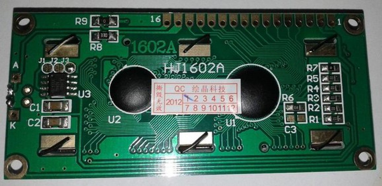

(#) icserny válasza don_peter hozzászólására (») Jan 27, 2015 /
Járathatod az LCD-t is 3,3 V-ról, de a kontrasztvezérlő lábat negatívba kell vinni (az általam ajánlott 3,3 V-os LCD-k a nyolclábú U3 IC segítségével állítanak elő negatív feszültséget).

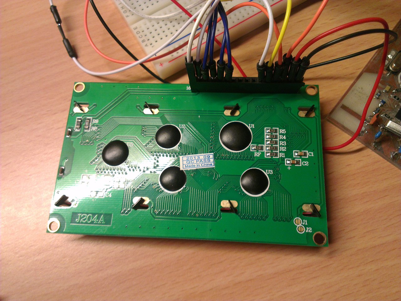

(#) don_peter válasza icserny hozzászólására (») Jan 27, 2015 /
Sajnos az ellenállás és a dióda nem segített, együtt sem.
A PIC lábon magas szinten ~3.85v (műszerem már lehet nem jól mér) ad ki.
Csatolok egy képet milyen az LCD. (4x20 HD44780)

(#) icserny válasza don_peter hozzászólására (») Jan 28, 2015 /
Ilyet még nem láttam, mert nekem csak három IC (három fekete pötty) van a 4x20-as kijelzőn.
