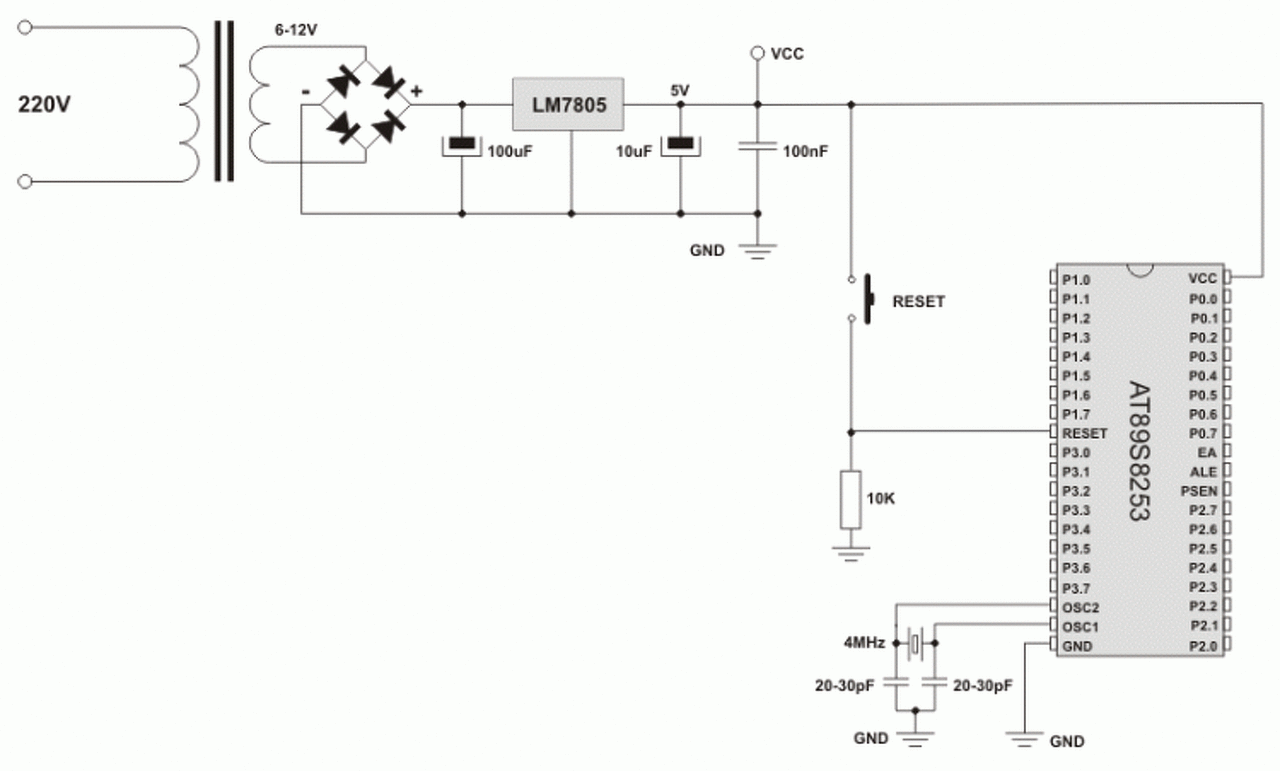

(#) Kapagerenda hozzászólása Feb 2, 2015 /
A mikrokontrollert stabilizált 5 V táplálja. A feszültségszabályozó után 10 µF kondit szoktak rakni, nekem viszont csak 100 µF kondim van jelenleg itthon. Megfelel az is?

(#) Bakman válasza Kapagerenda hozzászólására (») Feb 2, 2015 /
A szabályzó után már nem kell kondenzátor. A feszültségszabályzó kimenete ideális esetben fix. A nagyobb értékű kondenzátor éppen hátrányos, mert a stabilizátor vagy tápegység "azt hiheti", hogy zárlat van a kimenetén. Fel nem tudom fogni, miért raknak 78xx vagy 79xx kimenetére nagy kondenzátort.
(#) Hp41C válasza Bakman hozzászólására (») Feb 2, 2015 /
A 78xx -nek minimum 100nF, de pl. az LM2940 -nek minimum 22µF kondenzátor kell a kimenetére, olyan közel, amilyen közel csak lehet.
(#) Bakman válasza Hp41C hozzászólására (») Feb 2, 2015 /
Bemenet elé 330n, kimenet után 100n. Már csak azt kell kideríteni, milyen IC-ről=tápegységről van szó, de minden bizonnyal 78xx 79xx.
LM 7805 ic-ről lenne szó. 10 µF kondit használnak párhuzamosan 100 nF kondival az ic után.
Egyébként a kondenzátor ez esetben azért van, hogy egyenletesebbé tegye a jelet?
Ha megnézed az adatlapját, akkor ott a bemenetnél 330 nF -os, a kimenetnél 100 nF-os kondenzátor van. Ezeket a lehető legközelebb kell elhelyezni az IC lábaihoz. Természetesen a bemenetet el kell látni pufferkondenzátorral is, a várható terhelés függvényében kb. 2200 µF/A értékűvel. Ha nagyobb, nem baj, kissebb is lehet, csak a hullámzás minimuma ne menjen le a kritikus szintig (7805 esetén kb. 7,5 V). A kimenetére kötött 10 µF-os kondenzátor bedig butaság, nem tudom miért terjed ez a tévhit. A labortáp kimenetére sem kötünk kondenzátort, maga az IC állítja elő a stabil kimeneti feszültséget. Extrém módon változó terhelés esetén pedig nem 78xx IC-t kell használni. Nyílván egy kontroller és környezete nem az.
