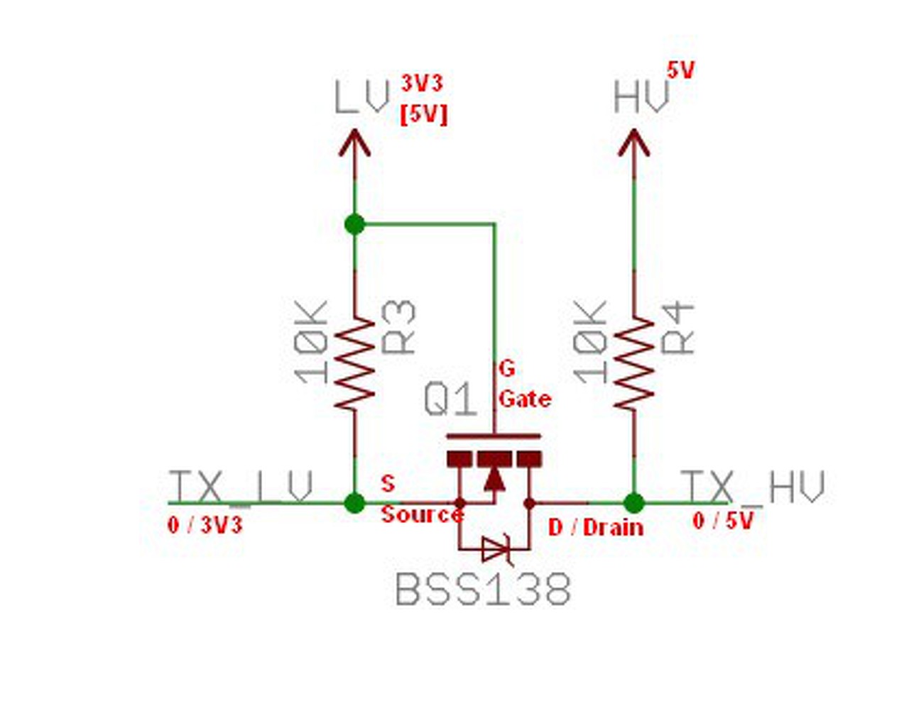

(#) usane válasza Hp41C hozzászólására (») Márc 13, 2015 /
Ezt rakta össze. Faék, szóval vagy nem jól rakta össze, vagy valami hamis FET-eket kapott.

(#) don_peter válasza Hp41C hozzászólására (») Márc 13, 2015 /
BSS138-as. Kapcsolás képe
Legtöbb helyen ezt ajánlották illetve ezzel dolgoztak.

(#) Taki33 válasza don_peter hozzászólására (») Márc 13, 2015 /
Ezt a szintillesztőt használtam egy SI4432 modul és 5V-os PIC között, ami tökéletesen működik. Ki is próbáltad az illesztőt élesben vagy csak méregeted a szinteket? Elvileg, ha 3.7V-ot mérsz az 5V-os ágon akkor az már magas TTL szintnek felel meg.
(#) don_peter válasza Taki33 hozzászólására (») Márc 13, 2015 /
Ájjjjj, nem olvastattad el amit írok...
Igen, ki is próbáltam élesben, különbem nem is kérdeztem volna be..
A kommunikációd egyirányú volt?
5v-ról 3-ra vagy oda vissza?
A hozzászólás módosítva: Márc 13, 2015
Igen a kommunikáció kétirányú volt! A 3.3V és az 5V GND összekötötted? Jó lenne egy rajz hogy kötötted össze a PIC-et a kijelzővel. Egyébként a kijelzőnek mekkora magas szint kell?

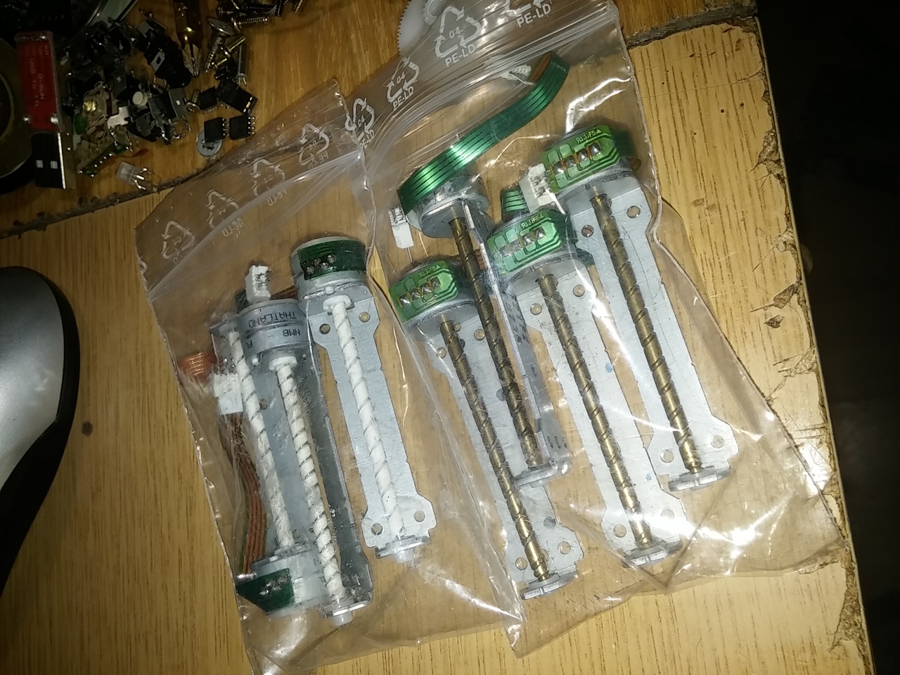

Napokban szétbontottam egy csomó felesleges, vagy rossz CD DVD meghajtót, csak pár valóban precíz japán beles meghajtót hagytam meg audio CD -s feladatokra.
Ezekből a kütyükből már minden használhatót kioperáltam és PIC -es tanulmányaimhoz szeretnék egy két bipoláris léptetőmotorral egybeépített szervomechanizmust felhasználni (nem jut eszembe a rendes neve) Ezekhez keresek olyan kapcsolást ahol diszkrét elemekkel hozzá tudom kapcsolni a kontrollerhez, voltaképen célIC is megfelel, csak egy megkötés van, hogy dugdosós panelre lesz bekötve kísérleti jelleggel.
Köszönöm a segítséget.
A motorok DC5V osak.
