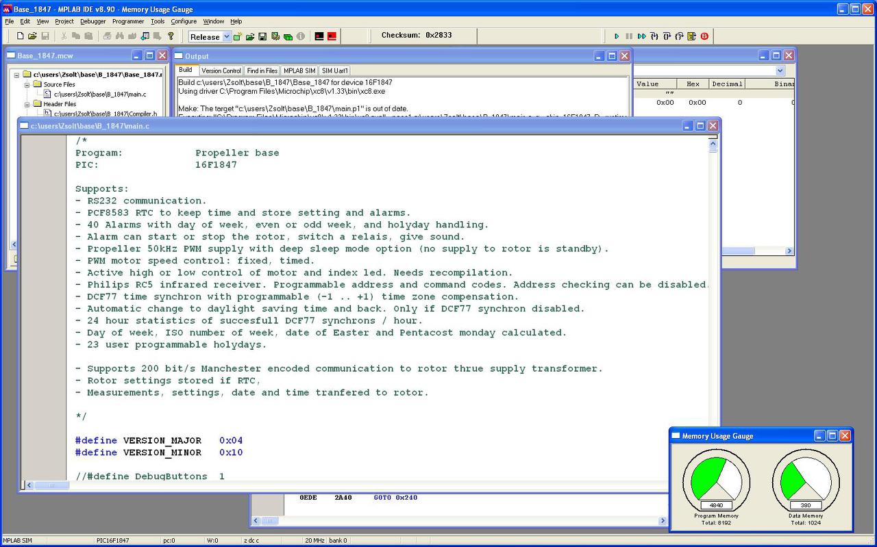

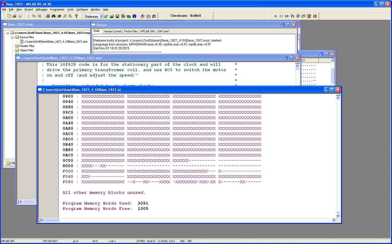

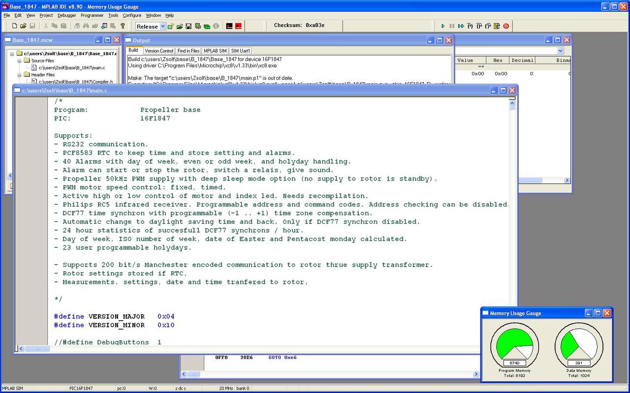

„milyen ****** programot írtam asm-ben”
Nem csak elméleti, tanulási elgondolások miatt írtam, amit írtam a PIC -es kezdéssel kapcsolatban. Kipróbáltam. Vettem a fáradságot és megírtam több programot is assemblyben és HighTech C -ben akarom mondani XC8 PIC16 -ra fordító részében.
A képeken a tapasztalataim PIC16F1827 -re:
Prop_16F1827_Assembly.JPG - A feladat assembly -ben megoldva 3091 utasítás,
Prop_16F1847_XC8_Full.JPG - A feladat XC8 -ban megoldva, full optimalizálással az első 90 napban ingyenes, utána 290000 Ft+Áfa - 4640 utasítás,
Prop_16F1847_XC8_Free.JPG - A feladat XC8 -ban megoldva, free optimalizálással - 6740 utasítás.
Vegyük észre, hogy át kellett térni a nagyobb memóriájú testvérre 16F1847 - 8kszó programtárral.
Továbbá rengeteget kellett görcsölni, hogy egyáltalán beleférjen. Minden adattípushoz létre kellett hoznom egy uniont, hogy kivédjem a C fordító által szükségtelenül befordított kódokat. Pl.: egy int váltózó értékét szeretném beolvasni valahonnét két byte-ból, akkor valahogy össze kell rakni. Az union ezen segít, lehetővé teszi a byte- ok egymástól független írását... Nem hinném, hogy egy-két órán túlesett C (de írhatnám más programnyelv nevét is) programozó ezt választaná. A problémám nem is itt van, majd a gyakorlat meghozza...

A problémám ott van, hogy az ingyenes fordítót véve alapul, a C-s megoldáshoz legalább négyszeres kapacitású kontrollert kellene felhasználnom (sajnos nincs 18 lábbal), hanem még rengeteg időm is ráment arra, hogy felfedezzem a terjengősre sikerült megoldások kiváltásait.
Teljesen elbeszélünk egymás mellett.
- Teljesen kezdő PIC -es: Jobb, ha a LED villogással kezd és lépésenként halad. A kezdeti sikeren felbuzdulva, néhány hónap húlva jöhet elő egyáltalán az LCD.
- Haladó PIC -es: Szive szerint válasszon fordító programot és használja. A költségeket is vegye figyelembe.
- Ha egy feladatot meg kell oldani bizonyos megkötések között: Be fogja látni, hogy megéri megismerni mind a kontrollert, mind a többi elemet és a fordítóprogramot is alaposan, hogy meg tudja oldani a problémát.
10F, 12F, 12F1, 16F, 16F1 architectúráját nem a C igényeihez találták ki. Szinte korlátlan stack lehetőséggel bíró (I8080, I8085, Z80, stb) processzorokon fejlesztették ki. Sajnos ezeken a kontrollereken nincs ilyen erőforrás.
Részemről vége. Mindenki válassza a neki tetsző programot és közdjön a választása szerint.
