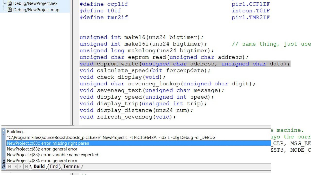

(#) Zso839 hozzászólása Feb 29, 2016 /
SourceBoost V7.30-al irtam a programot. Eleinte nem is volt vele gond,mikor kisebb módosításokat végeztem a programban. Viszont az utóbbi pár alkalommal már nem tetszik neki a program. Szerintetek miért írja ki a következő hibaüzenetet (lásd:melléklet)?
Zsolt
(#) zenetom válasza Zso839 hozzászólására (») Feb 29, 2016 /
Biztos így kell definiálni a függvényt? Vagy ez még nincs sehol megírva, most akarod megírni? Esetleg a jelzett sorban a 2. "unsigned char" elhagyható, hisz egyszer már leirtad. De ez csak egy próba-ötlet.

(#) Zso839 válasza zenetom hozzászólására (») Feb 29, 2016 /
Szia Zenetom!
Igen, így van az eredeti programban is. Csak azért furcsa, mert - ahogy írtam is - eleinte nem volt gond vele. Meg azért nem értem a hibaüzenetet ( kevés angol tudásomnál fogva: hiányzó jobb zárójel), mert ott van a zárójel.
Az eredeti programban lefut hiba nélkül.
Zsolt
