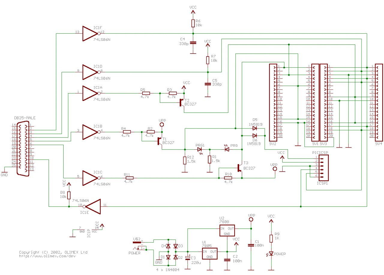

Meg szeretném építeni a PG3B névre hallgató pic égetőt zif foglalattal. A kérdés csak az, ha mondjuk 40 lábú pic-et programozok, akkor olyan lábakra is jut jel az égetés során, ami nem programozó láb, ez nem jelent gondot?

Kiguglizhatnám, de egyszerűbb kérdezni: Mi az a PG3B, mi a bekötése, hogyan tervezed a zif foglalatot?
(#) Vacok válasza nedudgi hozzászólására (») Ápr 9, 2016 /
Egyenlőre még úgy van megtervezve ahogy az eredeti panelon, de a DIP40 helyére kerül majd a zif foglalat.
(#) pajti2 válasza Vacok hozzászólására (») Ápr 9, 2016 /
A legtöbb pic-et a végleges helyén programozzák, ott is van körülötte mindenféle. Inkább az a tipikus probléma, hogy ha a pic a végleges helyén van, akkor olyan legyen az áramköri kialakítás, hogy ne tudja megterhelni az égető feszt valami más. A pic-nek lesz szüksége arra az összes energiára.
És persze remélem, a "jel jut a többi lábra is" - ezt nem úgy értetted, hogy az égető feszt küldöd rá mindenhova?
(#) Vacok válasza pajti2 hozzászólására (») Ápr 9, 2016 /
Na... ezzel nem számoltam, mert 40-es tok esetén az égető fesz eljut az 1, 6, 15, lába.
Valóban, akkor ez az égető elvetve. Köszönöm az észrevételt.
Bocsi, azt a hozzászólást éppen töröltem, mert rájöttem, hogy én vagyok a balga, a 7406-os open collector
Igen, épp most akartam én is írni...

Ez valami PC-s közvetlen programozó? Vagy ehhez is kell PICkit?
(#) Vacok válasza sonajkniz hozzászólására (») Ápr 9, 2016 /
Közvetlen PC-s LPT portos.
(#) sonajkniz válasza Vacok hozzászólására (») Ápr 9, 2016 /
Ezt a kütyüt ki lehet úgy vezetékelni, mint ahogy a PICkit van? Vagy ez más módon programoz?
Azért kérdem, mert van egy ügyes programozó foglalat, (én is azt használom), de az PICkit-hez való.
Ugyanazon módon programoz ICSP-n, a fenti képen az LPT port mögött a fehér csatlakozón van kivezetve az ICSP, használható ezzel.
(#) Hp41C válasza Vacok hozzászólására (») Ápr 9, 2016 /
Van a gépeden LPT port? USB-LPT -vel nem megy. Már most is csak kevés konfigurációban van igazi LPT port, később egyáltalán nem lesz. Ezt a programozót egy nagyon leegyszerűsített változatban kellene elkészíteni és a PICkit2 -be való 18F2550 felprogramozása után el kell felejteni.
