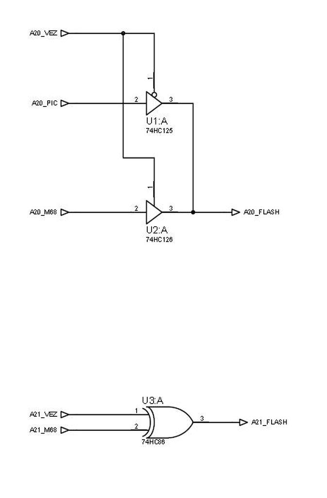

Ezeket az IC-ket úgy képzeld el, mint egy kapcsolót, ami vagy ráköti a bemenetet a kimenetre, vagy nem . Utóbbi esetben a kimenet nagyimpedanciás állapotban van, azaz a határértékeken belül olyan, mint, ha ott sem lenne.
A két IC abban különbözik, hony a kapcsoló jel logikai magas vagy alacsony jelnél kapcsolja be a kapcsolót.
A példa csak annyiban sántít, hogy a kapcsoló csak ak egyik irányba működik, visszafelé nem, azaz a kimenetére nem lehet feszütséget adni, ami majd a bekapcsolás után megjelenne a bemeneten.

Funkció alapján mondtam a 74157-et, hogy azon belül HC, HCT vagy egyéb változatát használ(ná ha jó lenne neki), az már a konkrét megvalósítás kérdése.

Mi ennyire bonyolult?
Máris kész kétféle megoldás:
74HC125-126: Egy bites multiplexer. Az A20_VEZ szintje dölti el, hogy melyik kontroller A20 kimenete jut el a Flash memóriához: 1 esetén az M68K -é, 0 esetén a PIC -é. Ha fordítva kellene cseréld fel a ..125 és a ..126 helyét. Négy ilyen egységből megvalósítható az A20 .. A23 meghajtása.
Ha biztos vagy abban, hogy a M68K a nem használt címbiten _mindig_ 0 szintet ad, a XOR kapus megoldás is szóba jöhet. Ha A21_VEZ alacsony szintű, a M68K címe zavartalanul, ha magas, akkor negálva jut a Flash memóriához.

Ha úgyis meg vagy barátkozva a TSSOP ickkel választhatsz modernebbeket is: címbuszhoz pl. 74LVC16244, aminek a bemenete bírja az 5V-ot, adatbuszhoz 74ALVC164245 ez kettős tápról megy.

(#) don_peter válasza gyoran hozzászólására (») Ápr 25, 2016 /
Nem csak lapozgatni kell, ez sokkal bonyolultabb mint egy sima memória használat.
Két MCU is használná ugyan azt a memóriát, ugyan azon címbiteken.
Ezt kell megoldani, hogy ne vesszen össze..
Hp41C: köszi, megnézem proteuszba, hogy megértsem a pontos működését.

(#) don_peter válasza Hp41C hozzászólására (») Ápr 25, 2016 /
Húú ez a 74HC86 tetszik, egyszerűbb és szerintem ez lesz a jó megoldás..
A többi bonyolultabb és több alkatrészt eredményez.
Köszi..
