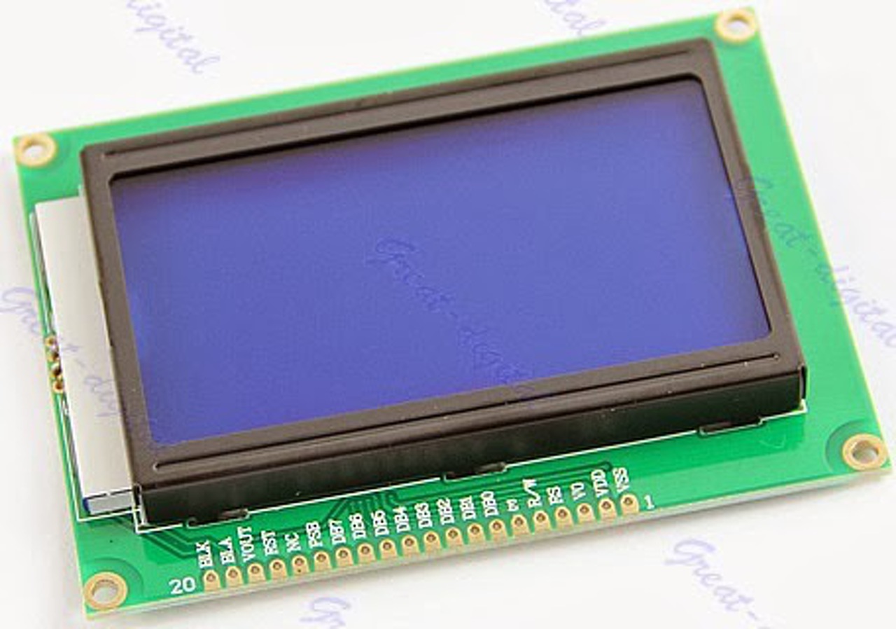

16F877-es PIC -et szeretnék egy ST 7920 GLCD vel párosítani,a gondom az hogy ezen a kijelzőn nem tudom melyik a CS1,valamint a CS2 láb .Kap.rajzokat amit találtam ,mindegyiken szerepel a két láb,mármint a 128x64 kijelzőkön .Ennél az ST -nél ez hogy van ,hogyan tudom helyesen összekötni a PIC -el?

Ilyen a csatija?Link
(#) nyekk válasza Tasznka hozzászólására (») Aug 28, 2016 /
Igen,ő lessz az.
(#) Tasznka válasza nyekk hozzászólására (») Aug 28, 2016 /
Ez a bekötés akkor jó lehet .
Amiket te néztél azoknál 2db 64*64-es vezérlő van,azét kellett a CS1,CS2. Ennél a tipusnál,ha jól nézem 1be mehet az írás,nem kell váltogatni a 2 oldal között.Bár én Oled kijelzőket használok,sztem jobb mint az lcd.

Értem,ki fogom próbálni a bekötéssel amit link-eltél,aztán majd kiderül .Az Oled -eket milyen jelzéssel találom meg,amiket használsz?

(#) don_peter válasza nyekk hozzászólására (») Aug 29, 2016 /
Az E lesz a CS1, ez neked amúgy nem is kell állítgatnod. E mehet fixre testre, így az LCD folyamatosan írható. De persze mehet PIN-re is, akkor a nulla szint lesz az LCD bekapcsolása.
Kicsit nehéz programozni ezt a kijelzőt, de amúgy nem rossz..
