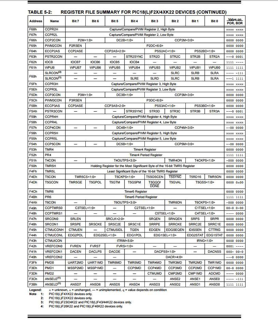

(#) f2f2 válasza Elektro.on hozzászólására (») Szept 3, 2016 /
Köszönöm emberek !
Hát jól elmosolyodtam egyes válaszokon, hogy többszöri nekifutás...
Írtam PIC18F46K22
the TMR0H:TMR0L regis-
ter pair (FFFFh ->0000h) a PDF leírásából itt azt gondoltam ránézésre csökkenő móddal ketyeg le a timer
De itt a 8bitesnél is így írják FF -> 00
Na ezt majd kiderítem merre számol.
A leírás és ti is azt írtátok hogy vagy kimenetként állítok be egy port kivezetését
vagy bemenetként
ANSELX &X00000000 TRIS &X00000000 nél dig.out LATX al vezérelhető
ANSELX &X00000000 TRIS &X00000000 nél dig.input PORTX al beolvasható
na most én a tesztben a porta mind a 8 kivezetését 10K val felnyomtam 5V ra (logic1 nek )
ezután a PORTA utasítást figyelve LED nek adtam ki kivezérlést,
ahol láttam ha LED sötét akkor a pin fennt van és
letesteltem és a LED világított amig kapta a ezt a lehúzást.
De aztán észleltem ha TRISA full 1 és amikor full 0 akkor is a PORTA olvasásra a LED változott.
Ezt még1x ellenőrzöm

A REGeket bank15 nél látok csak
A RA2 re visszatérve ANSELA bit2 = 0 így már nem lehetne
DACOUT;AN2;Vref+;C2IN+
viszont szinte heggeszt a kijövő +5V rajta
remélem a 10K pullup nem lett 0Ohm, de majd ellenőrzöm mert a 10K sornál egy csúszkát másképp teszek és 3.3V lesz a pullup sor és ha akkor is +5V akkor a kicsikéből jön ki.
Mégegyszer köszönöm a segítő szándékokat.
