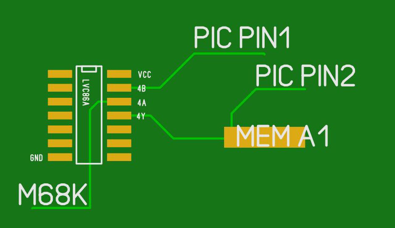

Hogyan romlik el? Beragad valamelyik ki- vagy bemenet?
(#) _BiG_ válasza don_peter hozzászólására (») Nov 18, 2016 /
A flash memória címbitjei mekkora áramot igényelnek? És mekkora a logikai kapu fanoutja? Lehet, hogy túlterheli?
(#) don_peter válasza Bakman hozzászólására (») Nov 18, 2016 /
Egyszerűen a szint nincs meg rajta.
Minimum 3v-nak kellene lennie a kimenetén, ehelyett van 1.5v vagy kevesebb.
Egy darabig jól működik és aztán eltűnik a kimenetről a megfelelő szint.
_BiG_: Elvileg nem kell neki nagy áram, sima NorFlash (29LV640)
Nem lehet, hogy a gyors logika (kapcsolgatás) teszi tönkre?
Már a második csinálja ezt... Kiakaszt ez a vacak..
PIC vezérli több esetben, van amikor folyamatosan kapja a vezérlést, mert az utolsó 4 címvezeték vezérlésével lapokra osztom a flasht.

(#) pajti2 válasza don_peter hozzászólására (») Nov 19, 2016 /
Énnekem az a sanda gyanúm, hogy valami kétirányú jelet elkötöttél te ott, és az ic egy darabig bírja, és közben leroncsolódik, aztán kuka. Van egy részletes kapcsrajz az áramkör egészéről?
(#) benjami válasza pajti2 hozzászólására (») Nov 19, 2016 /
Mivel az adott flash memória címbitjei nem multiplexeltek, így csak bemenetként funkcionálnak. Ettől függetlenül persze értelmesebb választ is kaphatna don_peter egy kapcsolási rajz után.
(#) Hp41C válasza don_peter hozzászólására (») Nov 19, 2016 /
„Minimum 3v-nak kellene lennie a kimenetén, ehelyett van 1.5v vagy kevesebb.”
Két kimenet dolgozik egymással szemben.
(#) gyoran válasza benjami hozzászólására (») Nov 19, 2016 /
Yes, én is így látom. Ahogyan én leveszem ennek működnie kell! Sebességtől nem mehet tönkre, legfeljebb a kimenete nem tud lépést tartani. Egyébként is több, mint egy nagyságrenddel gyorsabban tud működni, mint a PIC.
Amit még érdemes lenne megnézni, hogy az IC-t kivéve egy ellenállás osztóra dolgozva, laborkörülmények között is rossz-e. Hátha teljesen máshol van a gond. (Példa: ha a memória tápja leesik, akkor a - gondolom létező - bemeneti védődiódái nem engedik a lábon a feszültséget a táp fölé menni.
Ha egy ilyen egyszerű áramkör tönkremegy azt vagy hirtelen brutális túlfeszültség miatt csinálja, ezt nem nagyon tartom valószínűnek. Vagy nagy áramterhelés miatt (ezt pedig gyakran ujjal lehet érezni).

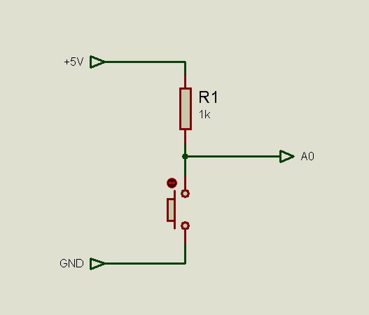

Nagyon nagy szükségem volna egy kis gyors segítségre.
Van egy feladat amit már próbáltam megoldani 555-tel, de sajnos megbízhatatlannak minősült, ezért szeretném megoldani egy pic16f84A-val. Sajnos a programozásban csak most jutottam el addig, hogy feltegyem a gépemre a Flowcode-ot. Szóval még sehogy sem állok a tanulással, viszont a feladat nagyon égetővé vált. Nektek ez biztos gyerek játék. Ez igazság szerint egy 1 nyomógombos
ki-be kapcsoló volna csak annyi a különbség ez és a többi között, hogy ez csak akkor kapcsol ki és be, ha a nyomógombot 5 másodpercig lenyomva tartják. Tehát az input egy nyomógomb, az output pedig egy magas jelszint ami megtáplál egy egy relét 2n3904-en keresztül.
Tudna valaki nekem ehhez egy hex-et vagy egy flowchart-ot írni minél hamarabb? A flowchartnak
örülnék a legjobban, mert abból már én is tudnék tanulni, de a hex is jó vagy az asm.
Nagyon számítok rátok.
(#) Bakman válasza daniel.freeman hozzászólására (») Nov 19, 2016 /
Parancsolj. Flowcode-os kérdéseket a témájába: Bővebben: Link.
Nem írtad, mekkora kvarcod van, 4 MHz-re állítottam be. MCLR lábat ne felett +5 V-ra felhúzni. Bemenet: A0, kimenet: B4. A bemenet aktív alacsony polaritású. Tehát egy ellenállás felhúzza +5 V-ra, a nyomógomb pedig lehúzza nullára.
(#) daniel.freeman válasza Bakman hozzászólására (») Nov 19, 2016 /

(#) don_peter válasza pajti2 hozzászólására (») Nov 19, 2016 /
pajti2: Ez hogy érted?
74LVC86 a következő képen van bekötve:
a, bemenet, PIC
b, bemenet szintillesztőn keresztül M68K
y, kimenet memória címbit (itt van még PIC egy pin-je definiálva, de azt nem használom és bemenetre van állítva, ez lehet gond, túl terhelheti 74LVC86-ot?)
Hp41C: Gondolom ugyan azt mondod mint pajti2.
benjami: Sajnos továbbra sincs kapcsolási rajzom erről a projektemről.
gyoran: Kicsit sem melegszik az IC.
Mos kicseréltem a kis IC-ét és megint jól dolgozik a rendszer.
Nem értem, de gyanakodom, hogy esetleg amit pajti2-nek írtam zárójeles rész lehet a ludas..
(#) gyoran válasza don_peter hozzászólására (») Nov 19, 2016 /
PIC bemenete nem terhelhet túl kimenetet. Ha tényleg bemenet. Én is Pajti2 és Hp41C hozzászólását támogatom. Ráadásul annyira gyorsan nem is épülnek le a chipek. Azért kérdezem, hogy kivéve nem éled-e fel. tegyél a kimenet után közvetlen egy ellenállást és nézd meg, mi lesz. 470 ohm - 1k, valami ilyesmit.
Azt viszont nem tudom, hogy ha a 3.3 V-os chip kimenetét mégis megküldöd akár csak rövid ideig 5V-tal. akkor azt szereti-e, gyanúm szerint nem. Nagyon nem. Tehát, ha a PIC lába akár csak rövid ideig is 5V ad ki, az gyilkolhat.
(#) don_peter válasza gyoran hozzászólására (») Nov 19, 2016 /
PIC 3v-on jár, szóval nem adhat ki 5v-ot még egy pillanatra sem.
Áramkorlátozás lesz a megoldás? Erre gondolsz?
De amit írtam az kimeneten van.
Tehát még egyszer.
74LVC86 Y lába vagy is kimenete, csatlakozik közvetlen memória címbitre illetve egy PIC PIN is csatlakozik ugyan arra a címbitre, de ez a PIC PIN bemenetre van állítva, hogy ne befolyásolja a vezetéken lévő szintet.
PIC PIN2 bemenetre van állítva állandóan.
A hozzászólás módosítva: Nov 19, 2016

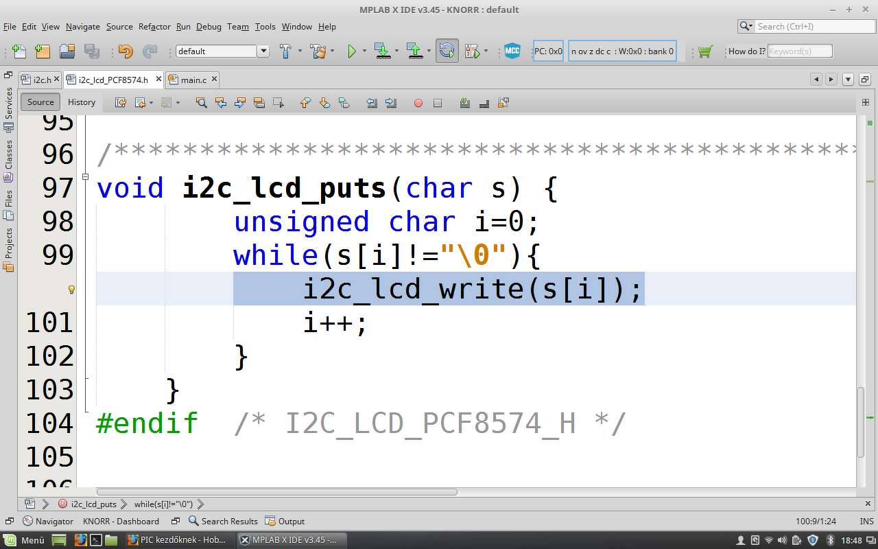

(#) n_yálastrubadúr hozzászólása Nov 19, 2016 /
Elakadtam egy 18f47k40- es piccel és egy i2c -s LCD kijelzővel. (xc8 v1.38). Ez a program ment 16F es változaton. Egy sztring kiírása a probléma.
„i2c_lcd_puts("fdsvgdfhrj");”
„void i2c_lcd_puts(const char * s) {
while(*s){
i2c_lcd_write(*s++);
Most ezen a 18F esen nem megy. Minden más, ha csak simán karaktereket akarok akkor azt tudom.
Valami a pointerrel lesz, de nem sikerült kibogarásznom, hogy mi az.
(#) don_peter válasza n_yálastrubadúr hozzászólására (») Nov 19, 2016 /
Próbáld meg így:
  1. void i2c_lcd_puts(char *s) {
  2.     while(*s){
  3.         i2c_lcd_write(*s++);
  4.     }
  5. }
Vagy így:
  2.     i=0;
  3.     while(s[i]!="\0"){
  4.         i2c_lcd_write(s[i]);
  5.         i++;
  6.     }
  7. }
Azt hiszem a const miatt nem megy.
(#) n_yálastrubadúr válasza don_peter hozzászólására (») Nov 19, 2016 /
Sajnos ugyanaz.
Prototípust is át kell írni, azt ne feledd.
A másodikra sem megy?
Akkor próbáld ki, hogy tömböt adsz meg neki:
  1. char s[] = "Valami";
  2. void i2c_lcd_puts(char s) {
  3.         i=0;
  4.         while(s[i]!="\0"){
  5.             i2c_lcd_write(s[i]);
  6.             i++;
  7.         }
  8.     }
Ha ez sem megy akkor lehet a függvénnyel lesz a gond: i2c_lcd_write();
Azt meg kell nézned..
Valami nem jó most sem.
