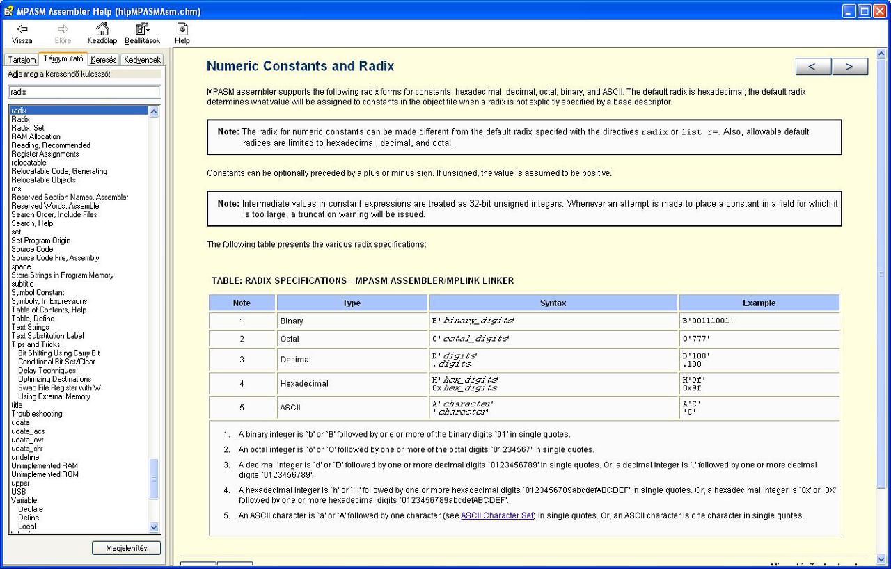

Sziasztok! Regiszter értékét tudok decimális változóval megadni?
(#) Elektro.on válasza Fricu hozzászólására (») Márc 8, 2017 /
Ezzel a szimulátorral figyelj oda, mert nem mindent úgy csinál mint a fizkai PIC. Az sem érdekli, hogy a quartzot, hogy konfigolod. Simán lefut a neki beállított frekivel. Más gondom is volt vele de részletekre már nem emlékszem.
(#) Bakman válasza gazspe hozzászólására (») Márc 8, 2017 /
Tudsz, a fordító minden számrendszert átfordít binárisra, csak azt értik a digitális eszközök.
(#) Hp41C válasza gazspe hozzászólására (») Márc 8, 2017 /
Milyen programban?
(#) gazspe válasza Hp41C hozzászólására (») Márc 8, 2017 /
Bocsánat, valóban szűkszavú voltam. MPlab C. Egy 8 bites regiszter utolsó 4 bitjét szeretném függvény alapján változtatni, csak decimális környezetben otthonosabban mozgok.

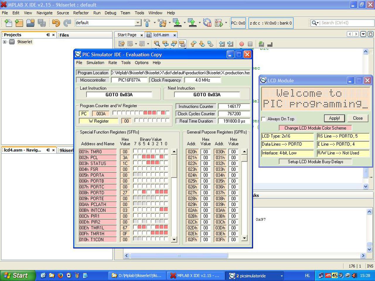

(#) Fricu válasza Elektro.on hozzászólására (») Márc 9, 2017 /
A hardver kvarc beállítása jó (4MHz), másik progi fut rajta. A Simulátor beállítása is ugyan az, mint működő változatnál, tehát ez sem okozhatja a gondot.
Ha logikai hiba lenne (rossz cím, hivatkozás, stb., akkor a szimulátor azt kihozná (annyira gagyi nem lehet), gondolom.
Én inkább valami időzítési dologra gondolok, ebben vannak mindenféle késleltetések, hogy az LCD jól működhessen. Ezeknek az ütemezése lehet a gond - érzésem szerint, de ehhez már kevés vagyok, ezért kértem tanácsot.
(#) Hp41C válasza gazspe hozzászólására (») Márc 9, 2017 / 1
A C alapértelmezett számrendszere a tizes.
  1. unsigned char munka;
  2.
  3. munka = 241; // 0xF1
  4. munka ^= (munka ^ 12)  & 0x0F; // Csak az alsó 4 bit fog megváltozni
A két sor lefuttatása után a munka tartalma 252 = 0xFC.

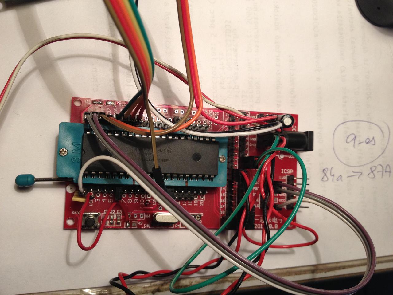

(#) Hp41C válasza Fricu hozzászólására (») Márc 9, 2017 /
Idézet a PIC16F87xA adatlapjából (DS39582B-page 45):
„Low-Voltage ICSP Programming (LVP) is enabled by default which disables the RB3 I/O function. LVP must be disabled to enable RB3 as an I/O pin and allow maximum compatibility to the other 28-pin and 40-pin mid-range devices.”
Ha LVP engedélyezett és az RB3 az LCD modul D7 kivezetésére magy (4 bites mód), a láb lebeghet illetve a modulban levő felhúzó ellenállás magas szintre viheti. Ha magas szint előfordulhat rajta akárcsk rövid ideig, a kontroller programozási módba léphet...
Már írtál majdnem egy oldalt, hoyg miért nem fut a 16F84 -re írt program a 16F877A -n, nem kellenhe kipróbálni a javasoltakat?
Pokoli szerencséd van:
- A del változóba betöltött érték maximális értéke 15, azaz nem érinti a 4. és 5. bitet. Mi történne, ha a programot kiegészítenéd megszakítás kezeléssel. A PIR1 gegiszter írása azonnal kiváltja a megszakítást azokon a biteken, ahol 1 érték íródik be és a hozzá tartozó megszakítás engedélyezett.
- A cmd azaz PIR2 regisztert valamiért nem használja a program... Szerintem valaki rájött, hogy hiányoznak a nem megvalósított bitek...

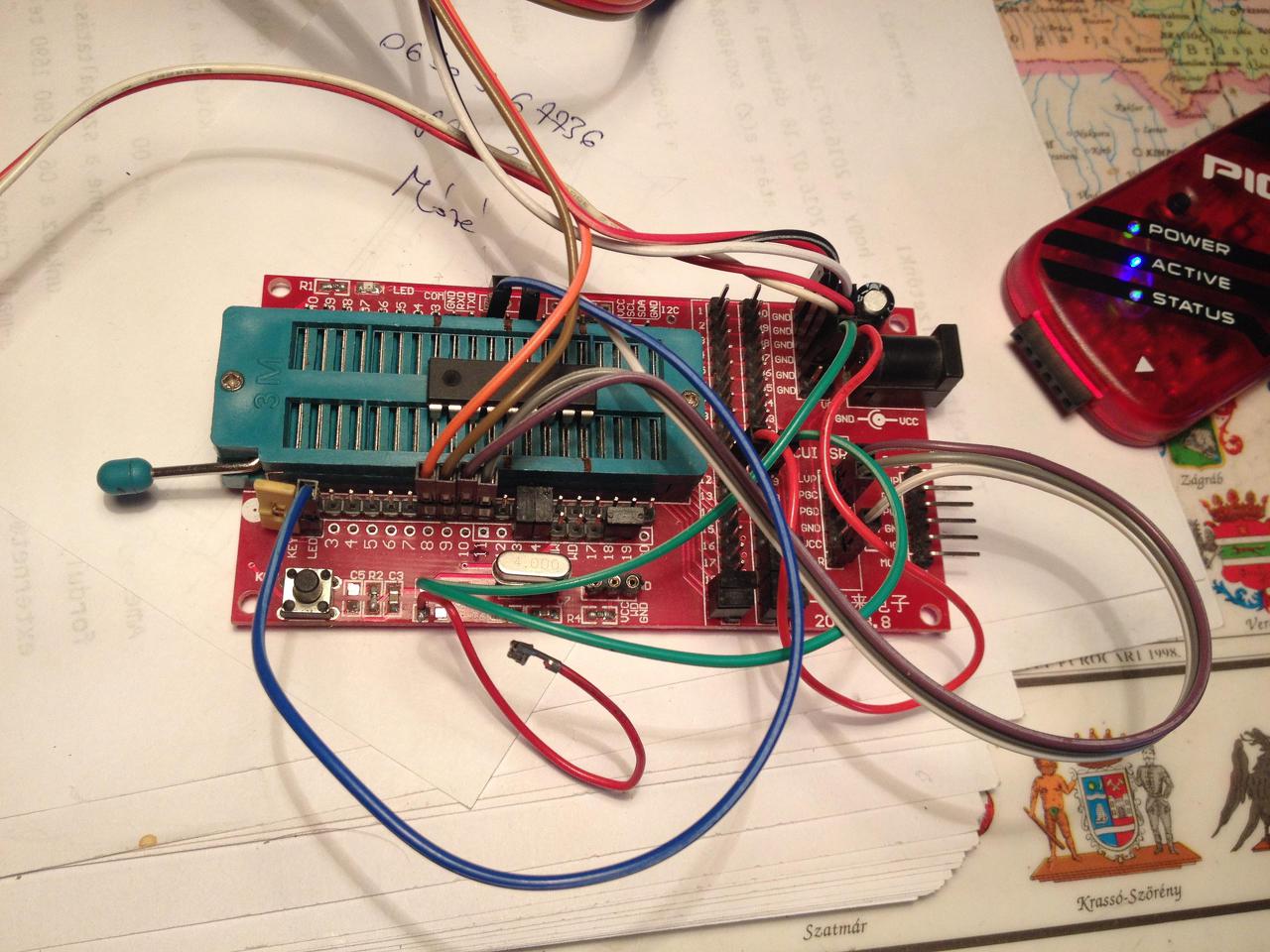

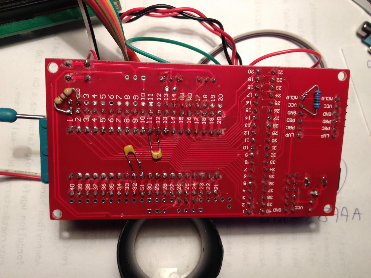

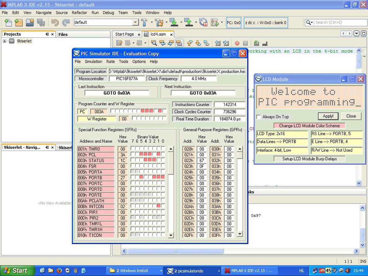

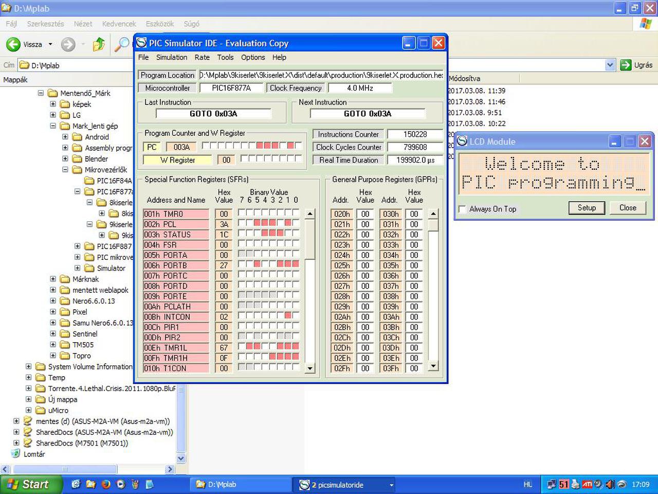

(#) Fricu válasza Hp41C hozzászólására (») Márc 9, 2017 /
A szűrőkondi közvetlenül a foglalat lábára forrasztva (100nF kerámia, 2x a 877-nél mert két helyen kap tápot), 10KOhm-os felhúzóellenállás az MCLR lábra, kontrasztpoti, mind ok.

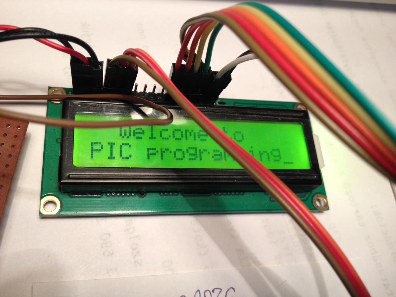

És ahogy írom és mutatom 84a-val megy a led villogtatás (3-as kép), és a kiíratás is.
Az angol az eredeti, a magyar már az enyém - 2-es, 1-es kép.
877-el is megy a fénysor, tehát a panel, PIC, oszcillátor jó.
A szimulátoron mindkét típus azonosan fut le, kijelzéssel.
A panelon viszont csak a 84-el.
Lehet, hogy nem túl jó a program, de a 84-en megy.
Próbálom tovább..

A cmd törlése a programból a panelon eredménytelen, a szimulátor csak a felső sort írja ki, azt is hibásan:
Nos akkor mégiscsak kezeli a kontroller sajátosságait a szimulátor. A cmd törlésével a temp került a PIR2 (a 7., 5., 2., 1. bit nem létezik, mindig 0) regiszterbe, de ezen a változón keresztül küldi a programod az adatokat az LCD -nek. Azt csinálja, amit vártam: Elrontja az adatokat...
Ha megfogadod a tanácsokat és
- a cblock 0x00C -t kijavítod végre cblock 0x020 -ra,
- a konfigurációs sor megadását kiegészíted az _LVP_OFF -fal,
működni fog....
No, átírtam a programot, hogy ne a B portot, hanem a D-t használja, így nincs "érdekütközés".
A fordítás és feltöltés lefut, de kijelzés az LCD-n nincs.
A szimulátor szerint ez is jó:
Máris nézem
Hát, kivettem a cmd-t, átírtam a cblock-ot és kikapcsoltam az LVP-t is a konfigban.
Eredmény: szimulátor ok, nem ír be fals karaktereket, de a kijelző továbbra is kuka.
Több ötletem nincs, elkezdem az időzítést piszkálni. Az az érzésem, ott a baj.

  140.         return
  141.
  142. writeDATA                               ; write to LCD a 1-byte data in W
  143.         movwf   temp
  144.         swapf   temp, w
  145.         andlw   0x0F                    ; leave only the lower 4 bits in W
  146.         movwf   PORTB
  147.         bsf     PORTB, 5                ; sending data
  148.         bsf     PORTB, 4                ; toggle the E bit
  149.         bcf     PORTB, 4
  150.
  151.         movfw   temp                    ; proceed with the low bit
  152.         andlw   0x0F
  153.         movwf   PORTB
  154.         bsf     PORTB, 5                ; sending data
  155.         bsf     PORTB, 4                ; toggle the  bit
  156.         bcf     PORTB, 4
  157.
  158.         movlw   5                       ; wait for 5 msec
  159.         movwf   del
  160.         call    delay
  161.         return
  162.
  163. delay                                   ; a delay for del milliseconds
  164.         movlw   200
  165.
  166.         sublw   1                       ; this loop takes 5us*200 = 1ms
  167.         sublw   0                       ; for PIC16F877A @ 4 Mhz
  168.         btfss   STATUS, Z
  169.         goto    $-3
  170.
  171.         decfsz  del,f
  172.         goto    delay
  173.         return
  174.
  175.  end
A hozzászólás módosítva: Márc 9, 2017
(#) Pali79 válasza Fricu hozzászólására (») Márc 9, 2017 /
Az a szimulátor nem sok mindenre jó, mint ahogy Te is tapasztalod.
(#) Fricu válasza Pali79 hozzászólására (») Márc 9, 2017 /
Van jobb (letölthető szabadon)?
Persze, az MPLAB SIM.
Köszi, próbálom.
De előre szólok, hogy sikítok, ha azzal is jó - és nem megy a kijlző
(#) eSDi válasza Hp41C hozzászólására (») Márc 10, 2017 /
Az a probléma, hogy egy BASIC-re kifejlesztett IDE szimulátorát használja az MPLAB-ban írt programjához. Így szerintem csak saját magával szúr ki, mert sok funkciótól elesik. Példának okáért a program követéstől, amit gondolom az MPLAB szimulátorában is megtalálni. Én csak arra akartam rávilágítani, hogy ha assembly nyelven szeretne megtanulni programozni, akkor arra koncentráljon és használja az MPLAB IDE-t, ha BASIC-ben, akkor pedig ezt. Nem jó keverni a dolgokat, mert abból ilyen problémák származnak.
(#) eSDi válasza Fricu hozzászólására (») Márc 10, 2017 /
Ha újabb verziót használsz, akkor a c:\Documents and settings\"sajátnév"\AppData\Roaming\OshonSoft\PIC Simulator IDE\ helyen találod meg.
Ha régebbit, akkor a program telepítési mappájában. Vagy az oshonsoft.com címen.
(#) Fricu válasza eSDi hozzászólására (») Márc 10, 2017 /
Nem tudom miért lenne Basicra fejlesztve? A hex fájlt kell betallózni, azt futtatja. Hogy mivel hoztad létre nem mindegy?
Maga a szimulátor gépközeli környezet, munkaregiszterrel, gépi kódokkal, stb.
Épp ezért csak egyszerűbb pgm-et lehet igazán követni (nekem), a bonyolultabb fordítmányok már nem láthatók át (vissza) se assembly-be, pláne nem Basic.re.
Szerintem..
A másikat még nem volt időm nézni - de fogom.
(#) ramok válasza Hp41C hozzászólására (») Márc 10, 2017 /

(#) Fricu válasza Hp41C hozzászólására (») Márc 10, 2017 /
No, megy...
Kombináltam a te javaslatod a portcserével és lőn fényesség a kijelzőn!
Valamiért a portB-vel nem megy, hiába az LVP_OFF. Átírva portD-re jó.
Nem teljesen értem, de megy. A cmd maradt.
