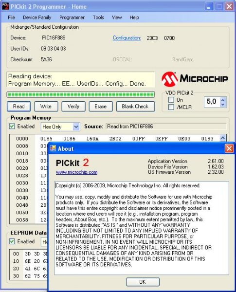

Most próbáltam F84-el, 628-al, 883-al. Mind tökéletes. 884 meg nem jó
(#) trudnai válasza Balázs 1.3 JTD hozzászólására (») Feb 15, 2011 /
Programozo kabel minosege vagy hossza esetleg nem megfelelo, vagy nincs 100nF hidegito a PIC laban kozvetlenul -- ezek a tipikus hibak. Mas hiba esetleg: Ha a PIC-et aramkorben egeted, akkor a kulso aramkori elemek jatszanak be, pl tul nagy terheles, vagy valami kapacitivan, induktivan karosan befolyasolja a jeleket.
(#) Balázs 1.3 JTD válasza trudnai hozzászólására (») Feb 15, 2011 /
Hát a programozó kábelre azért nem gyanakszom, mert számtalan PIC-et égettem már vele (az előbb le is írtam, hogy most is megnéztem 3at)
100nF ott van, semmi más nincs mert dugdosós panelen van.
Holnap megnézem egy rövidebb kábellel hátha, de szerintem nem az lesz a ludas.
2db teljesen új 16F884-el próbáltam, mind2 szórakozik velem.

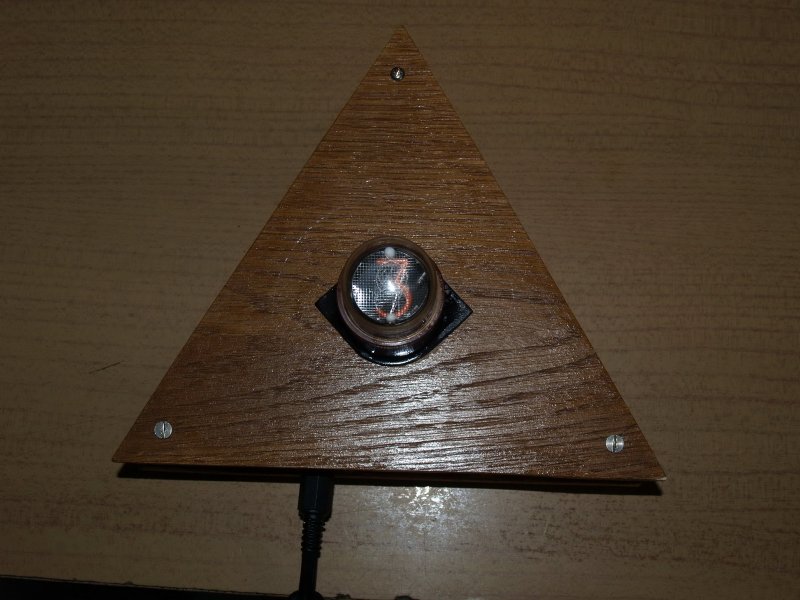

(#) bazarghai hozzászólása Feb 16, 2011 /
Segítséget szeretnék kérni PIC programozásban, mert nem tudok dűlőre jutni.
Készítettem egy egycsöves pic órát picclock alapján, de sajnos nem működik megfelelően.
A leírásban pic16f84-et használt a muksó, ami helyett én pic16f628-at kaptam csak. Az oldalon megtalálható az óra assemblyje is, így nekiálltam megépíteni. Mostanra teljesen kész, mplab-ban átbarkácsoltam a progit picf628-ra, és működik is, kivéve egy dolgot: az óra nem írja a 4-es digitet. Ellenőríztem többször is, a nixie cső működik, fizikálisan nincs baja az áramkörnek.
Én sajnos sosem tanultam programozni, csak autodidakta módon próbáltam átírni a programot a neten található fórumokból.
Egy olyan programozó segítségét szeretném kérni, aki megírná nekem, milyen változtatásokat kell beírni a meglévő assemblybe, hogy a 628-on is jól menjen a 84-re írt program.
(#) Hp41C válasza bazarghai hozzászólására (») Feb 16, 2011 /
- A 16F628(A) komparátorának kikapcsolása,
- A belső RAM 0x20 -tól kezdődik,
- A belső EEProm-ot kezető regiszterek más bank-ban vannak,
- Konfigurációs szót a 16F628(A)-nak megfelelően kell beállítani. Főleg az Low Voltage Programming opciót kell letiltani. Az Alacsony feszültségű programozást vezérli az RB4 láb. Ha az LVP nincs letiltva, akkor RB4 bemenet.
(#) szilva válasza Hp41C hozzászólására (») Feb 16, 2011 /
Továbbá azt a "sajnálatos" tényt is figyelembe kell venni a migráláskor, hogy míg a 84-ben az általánosan használható regiszterek a bankbitek állásától függetlenül érhetők el, a 628-ban ez nem így van. Tehát az összes regisztereléréskor figyelni kell a bankválasztásra, ilyen szemmel is át kell nézni a forrást.
(#) bazarghai válasza Hp41C hozzászólására (») Feb 16, 2011 /
Húúú, ettől féltem, hogy a válasz értelmes, logikai sorrendben felépített és közvetlen lesz, csak sajnos kínai...
Tudom, hogy programozótól ilyet kérni halálos sértés, de ha elküldöm az eredetit, meg az általam megalakítottat, esetleg bele tudnál/tudnátok nézni?
(Nem magamat akarom mentegetni, de úgy érzem eleget leraktam már ennek a projectnek az asztalára, h ne úgy nézzen ki a dolog, hogy mással akarom az egészet megcsináltatni.)
Ha keresel, akkor a "DCF77 óra Nixie-csövekkel" topikban megtaláltad volna az átírt verziókad - sajnos ez a LVP hiba azokban is benne maradt. Ezek már a javított állományok...
Húú, köszönöm szépen a segítséget!

(#) szitko válasza Balázs 1.3 JTD hozzászólására (») Feb 16, 2011 /
Szia.
Nekem a PK2 v2.61 ugyanezt csinálja, csak 16f882-vel. Minden 4-5-ik re tutdom csak égetn ill. olvasni.Én úgy oldottam meg, hogy MPlab-ból égetem, onnan mindent jól csinál. Próbáld meg.
(#) Balázs 1.3 JTD válasza szitko hozzászólására (») Feb 16, 2011 /
Valóban!
Nekem is MPlab alatt 100%os. Mocsok PK V2.61
Örülök, hogy segíthettem. Én még dolgozom rajta, hogy miért nem írja-olvassa a 16f88x fajtát. Az érdekesség még az, hogy írtam 16f883 smd-t és ott minden rendben volt, de a DIP-nél ugyanez a hibajelenség.

(#) icserny válasza Balázs 1.3 JTD hozzászólására (») Feb 16, 2011 /
Nem lehet, hogy a Pickit2.61-nél a PK2DeviceFile.dat állomány hibás?

(#) szitko válasza icserny hozzászólására (») Feb 16, 2011 /
Pont írtam....Letöltöttem újra meg újra meg stb a PicKit2-öt. Telepítettem olyan gépre ahol még nem volt PK2 és ott is ugyanaz a hiba, de csak a PIC16f88x-nél, és csak a DIP-nél. Minden más PIC-et ír olvas, csak a fenti PIC-el szórakozik. Az MPLAB viszont nem szól egy szót sem, tudom Debuggolni, írni, olvasni, szóval mindent.
(#) Hp41C válasza szitko hozzászólására (») Feb 16, 2011 /
A Device File 2.61.3 -at külön kell letölteni...
Ezek olyan régi típusok, létezik, hogy változtak a device fileokban az idők során?
