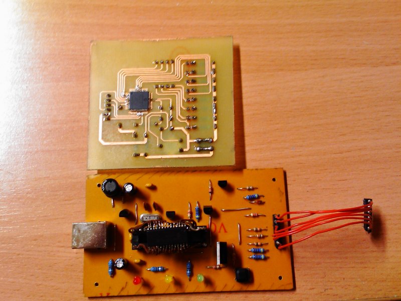

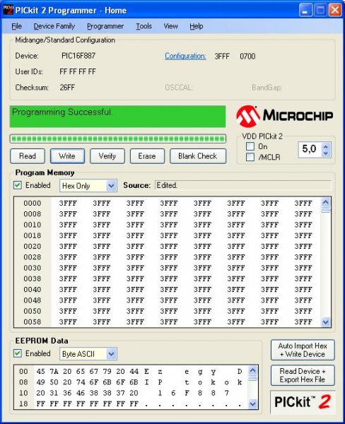

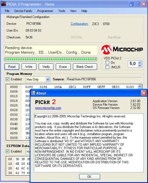

(#) Hp41C válasza szitko hozzászólására (») Feb 16, 2011 /
A család két tagját tudom kipróbálni DIP tokban: 16F886 és 16F887. Mind a kettő kifogástalanul megy a PICKit2 v2.61 programmal. Itt vannak a képek. Az utóbbi próbapanelen (breadboard-on), mindkét Vdd és GND bekötve...
Mekkora tápfeszültség van beállítva? Ha a PICKit2 programját akkor indítjuk el, amikor még nincs a PICKit2 felcsatlakoztatva, a Vdd 2.5V-ra áll be, és onnantól mindig 2.5V -ot állít be, kézzel kell 5.0V -ra állítani. Tegyetek fel képet a sikertelen programozásról..

(#) szitko válasza Hp41C hozzászólására (») Feb 16, 2011 /
Bedugom a PK2 klónt (Szilva féle), elindítom a progit, felismeri a programozót. Rádugom a PIC-re 16f882 és rögtön azt írja ki, hogy "Program memory is not blank starting at address" és mindegy, hogy üres vagy nem. Innentől ha írni akarom akkor mindig valami "cím" hibát ír "Programming failed at program memory address 0x....", de 4-5-ik re minden jó.Mondjuk Én inkább MPlabot használok, nálam az vált be. Én csak egy javaslatot tettem "Balázs 1.3 JTD"-nek és nála is ment MPlab-al. Azt bevallom, hogy zavar egy kicsit, hogy nem megy, de mivel még csak "Kezdő" vagyok, így hát azt használom ami működik.
Szerintem egy lépés kimarad:
A kontroller csatlakoztatása után egy típus felismertetés: A 16F882 esetén Device family / Midrange / Standard.
Az MpLab ezt a lépést automatikusan megteszi...
Ne használjuk a "Check communication" parancsot a típus azonosítására: Ha elkötöttünk valamit, kontakthiba miatt az alacsony feszültségű típusunkat nem ismeri fel a PICKit2, akkor a magasabb feszültségű családokkal is próbálkozik, esetleg tönkre is teheti a kontrollerünket.
