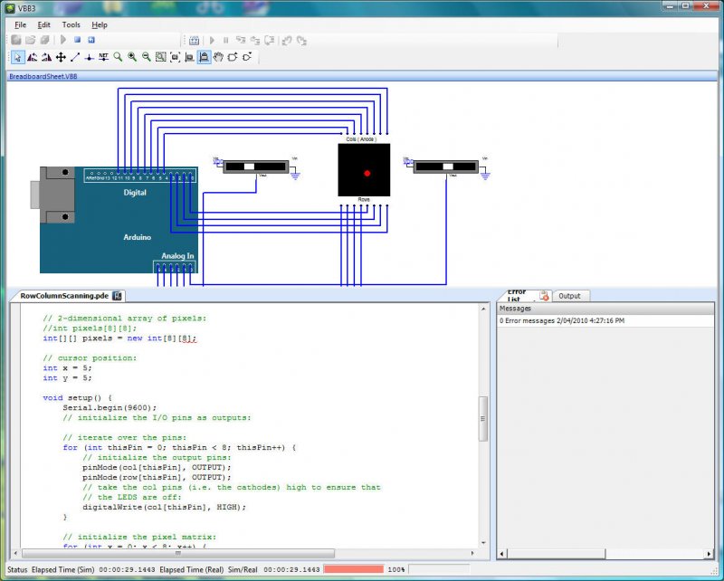

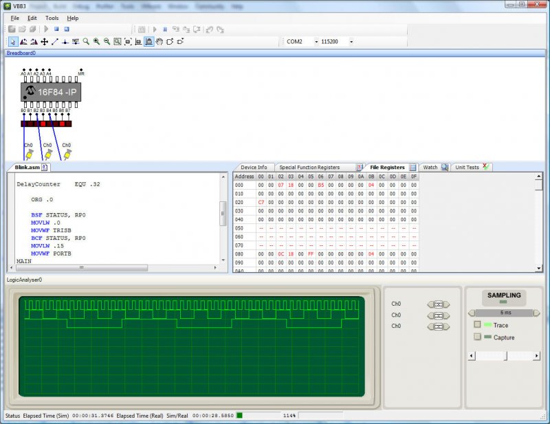

Nem rossz ez az Excel allomany sem, de megnezheted akar a VirtualBreadboard-ot is (ld csatolt kepek)

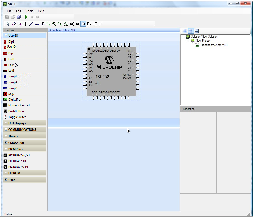

Ez a VBB nagyon okos dolog lenne, de hogy lehet saját csipet beletenni?
Ugy erted olyan PIC-et ami nincs benne eleve a konyvtaraban?

Programozni kell ehhez... Hacsak mar valaki nem csinalta meg es megtalalod a neten.
Amugy en ugy szoktam az ilyeneket csinalni, hogy egy hasonlo PIC-en fejlesztem ki az algoritmusokat es utana mikor minden mukodik ahogy szeretnem atultetem a vegleges chip-re es csak akkor keazdem el tesztelgetni / debuggolgatni az aramkoron. Utana is meg lehetnek problemak de sokkal kevesebb, mint ha amugy csinalnam. Megjegyzem a Proteus nevu cucc sokkal kifinomultabb, mint ez, es abban rengeteg alkatresz mar eleve benne van, csakhat az fizetos es nem berbol es fizetesbol eloknek van kitalalva az ara...
