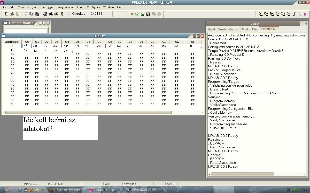

Egy kis segítséget szeretnék kérni. A "PIC (AVR) vezérlése Android telefonnal" cikkben lévő kezdetleges kapcsolást építettem meg. Megvan hozzá az ethernet modul, PIC és HEX. MPlabot használok ICD2-vel. A HEX-et importálom, beégetem a PIC-be. Utána meg szeretném adni neki az adatokat (IP címeket....). A leírásban szerepel, hogy az EEPROM-ba kell ezeket megadni. A View fülben kiválasztom az EEProm-ot. Megnyílik az ablak. Itt, hogy kell megadni az adatokat? Csatoltam egy képet az elképzelésemről. Beégetem a PIC-be. Összedugom a hálózatot. A routerben engedélyeztem az IP címet és a fizikai IP-t. Sajnos nem látom se a telefonon helyi hálózaton se rápingelve az eszközre. Valaki már kísérletezett vele? A segítséget előre is köszönöm. Üdv. Krisztián
Gondolom azért az IP beállításokat is hexában adtad meg, mint a MAC címet.
