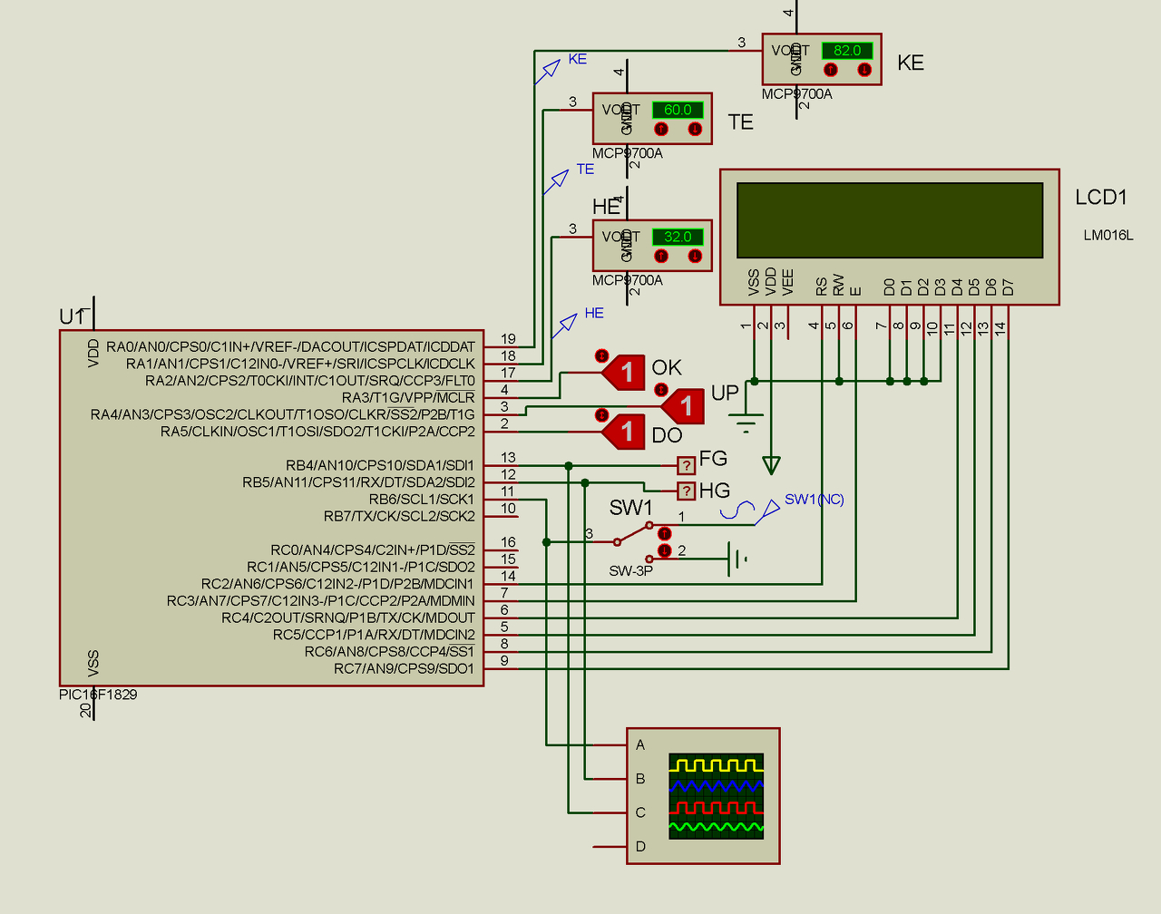

PIC16F1829-t használok, a B6 porton pozitív és negatív irányú megszakítással. Képtelen vagyok elérni, hogy az IOCIF törlődjön, pedig az IOCBF6-t (ill., a teljes IOCBF -t) törlöm, az A portokon pedig tiltva van a megszakítás. (Az IOCIF csak olvasható.) Így bemegy a megszakítás rutinba, de nem jön ki belőle. Tud valaki segíteni? (Ha magyarok tervezték volna, akkor RW lenne ez a fránya bit...) Köszi előre is. Haffre
Köszi a gyors választ, már ezt is próbáltam és nem segít.
Mi adja a változást a B6 lábon? Nincs a megszakítás alatt egyéb megszakítás ami miatt tele lesz a verem?
Köss 2 LED-et a c portra és rakd rá az IOCAF és IOCBF-re , hogy az törlődik-e ha törlöd. Egyéb helyekre is tehetsz jelző biteket, így le tudod tesztelni a programod, hogy hol akad meg. Ha valamit tervezel azon is gondolkozz, hogyan tudod a hibákat ellenőrizni. A hozzászólás módosítva: Máj 18, 2015
- Szimulátor: egy jó stimulus + MpLab szimulátor + néhány töréspont
- HW nyomkövető: PICkit3 nyomkövető + MpLab Szimulátor + tesztjel + néhány töréspont Az alatt az idő alatt, amíg az első élet feldolgozod, nem érkezik már meg a másik él? A hozzászólás módosítva: Máj 18, 2015
Köszönöm, hogy többen is próbáltok segíteni! A programot proteusban tesztelem, mindegyik regiszter tartalmát látom. Az IOCAF mindig nulla (term. hiszen tiltva van), az IOCBF pedig törlődik. A PIC-t 16MHz-n járatom, a két megszakítás között 10ms telik el (hálózati fesz. null átmenet), tehát nem futhat be a futó megszakítás alatt egy újabb.
Értem én, hogy minden jó, de Te mégis azt mondod, hogy nem működik....
Megmutatnád a programot és a kapcsolást.
És proteus alatt nem törlődik, vagy a valós kapcsolás?
Mert ha proteus alatt nem jó akkor össze kéne rakni. Proteus nem tud mindent.
Igazad lehet, bár a proteusban eddig még nem csalódtam, pedig már évek óta használom...
Valós kapcsolásba még nem tettem be, de a tanácsod alapján megteszem. A kapcsolást rövidesen felteszem. A program mikrobasicben készült.
A LATB a Bank2-ben van, az IOCBF pedig a Bank7-ben. A 197. sorban kezdődő asm blokkod lehet, hogy rossz bankban működik, mert a fölötte levő i=LATB kifejezés hatására a fordító vagy Bank2-be váltott, vagy abba amelyikben i van (ha i nem common RAM területre került). Nem látom át teljesen, de a megszakítás kezelőből nem a globális i-t használod? (Bank0) Nem okoz ez gondot a főprogramban? Az is lehet, hogy TMR1L-t módosítod ezzel az asm blokkal a rosszul kiválasztott Bank miatt. Még a főprogramban is van valami IOCBF vizsgálat és törlés, ami lehet, hogy véletlenből maradt ott (394. sor). A port kiolvasása ennél a picnél fölösleges, de ha nem lenne az, akkor is a PORT-ot kellene olvasni a LAT helyett. Ha csak egy lábon használod az interrupt on change funkciót, akkor pusztán az IOCBF=0 is elég a flag törlésére.

Kiváló észrevétel és hozzászólás, köszönöm. A LATB előtt volt PORTB is, hátha... Az i globális változó, nem okoz problémát. Az asm blokk valóban a TMR1L-t módosítja. Azonban ezen (Bankváltás) változtatva sem kaptam a várt eredményt. A gépkönyv szerint: ha törlöm az IOCBF regisztert, akkor a hardver törli az ominózus flag-t. (IOCIF), törlöm, de ez a fránya flag nem törlődik. Ahogy bogarászom a netet, látom, másoknak is van ilyen problémája. Érthetetlen, hogy a Microchip miért nem enged egy jelző flag-t törölni... Már több dolgot kipróbáltam (pl. csak felfutó éli megszakítás, az ezt érzékelő flag törlése, a megszakítási rutinban a számolási rész törlése, stb.), de eredmény még nincs.
