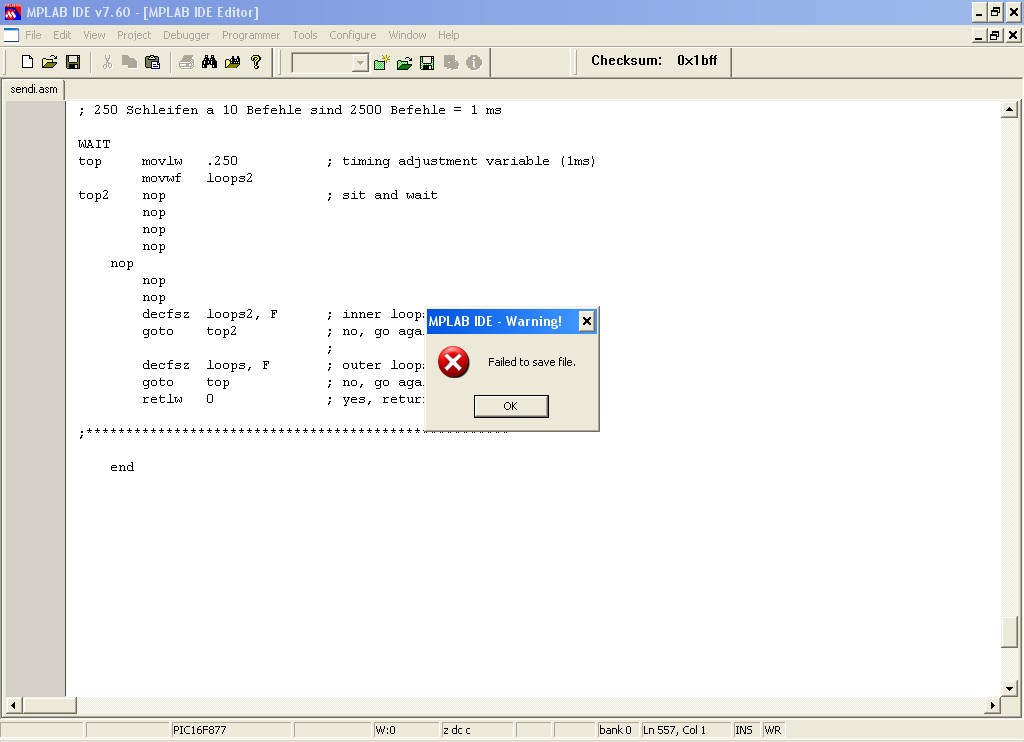

				Helló MPi-c Nekem ez jön ki. A régebbi asm-meket megnyitja, ha abba megprobálom bemásolni az elko. asmt egy idő után azt írja ki, hogy a file nem található, és mentéskor is , hogy hibás a mentés. Válom válaszodat, Köszönettel
				MPLAB 6 és 7.50 is gond nélkül megnyitja... Gond lenne a 8-as verzióban?
				Bocs, de lővésem, sincs hozzá, én rendesen látom a fájl tartalmát.  Ha simán, mondjuk a Total Commander nézőkéjével (F3) megnyitod, akkor látotd? Ha igen, próbáld meg az egészet vágólapra rakni és az MPLAB-ben egy új fájl-kén, mint asm elmenteni. Más ötletem nincs. (Nekem 8-as van fent, nincs vele gond.)
				Helló MPi-c. Igen probáltam, látom a programot, de ha bemásolom, mint új file, megjelenik, de minden betű fekete tehát nem ismeri fel. Ma letöltöttem egy másik .asm-t és azt sem nyitja meg. Tegnap új virusírtót tettem fel (AVG) és lefuttattam, lehet hogy kitörölt valamit? Várom az ötletedet. Köszönettel. Idézet: „de ha bemásolom, mint új file, megjelenik, de minden betű fekete tehát nem ismeri fel.” Mentsd el, de amikor nevet adsz neki, írd utánna az ".asm" kiterjesztést is!
				Helló MPi-c. Ime az erednény. Egyéb ötlet? Köszönettel
				Milyen meghajtóra dolgozol? Esetleg az elérési útban van valami hiba (vagy egy döglődő pendrive...).

				Helló Kobold . Igen valami az elérési uttal történt vagy a formátummal , de nem tudom hogy mi. A megszokott Workplace dolgoztam. A direktori ugyan az, a régi .asm-ket megnyitja, de a régi workplace -re azt írja , hogy a formátum megváltozott, és nem tudja megnyitni. Az új .asm-t nem nyitotta meg. Újratelepitettem a MPLAB-t, de semmi nem változottt. Eddig ,ha az asztalról dolgoztam ,azt írta, hogy az elérési út több mint 62 karakter. Most meg szónélkül megnyitja. Köszönettel.
				Szerintem beszereztel valamit... Ha elinditod pl a notepad-ot, akkor a "notepad.exe" nem cserelodik le veletlen "notepad.exe.exe" -re?

				Helló trudnai Ma újra teleppítettem a virus írtót. Azt hiszem sikerült beazanosítani a hibát. CSak az okát nem. Ahová eddig dolgoztam az a C:/név1/projetnév/xxx.asm Ezeket meg is nyitja. Az "újakat" pedig csak egy szintel fejjebb, azaz C:/név1/xxx.asm. Tudja valaki hogy miért? Köszönettel.

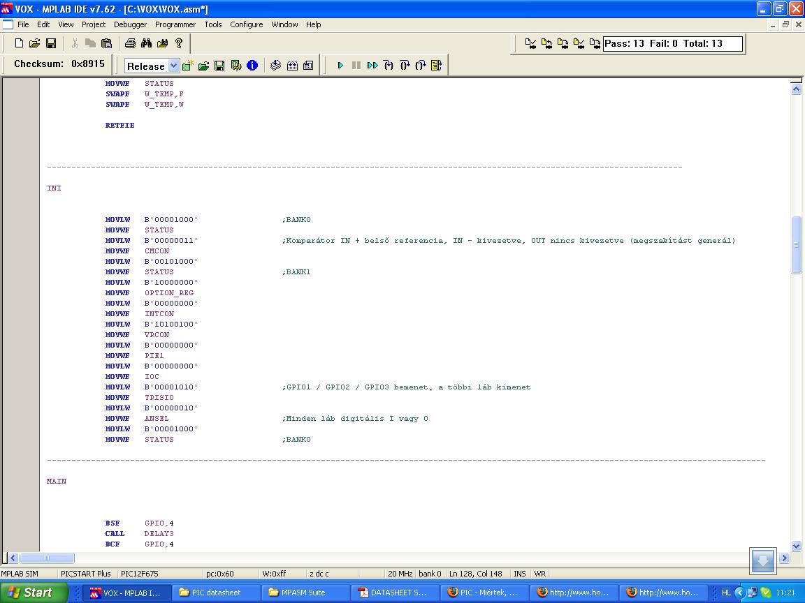

				Tudna valaki segíteni? 2 napja szenvedek egy 12F675 el. Az a gondom hogy akárhogyan állítom a bankváltáshoz a STATUS RP0 bitjét, a a project felépítésénél minden ini. beállításra a: " Message[302] C:\VOX\VOX.ASM 118 : Register in operand not in bank 0. Ensure that bank bits are correct." üzeneteket kapom. Az érdekes az hogy a status regiszter elvileg mindkét bankból elérhető, és az egyik (legelső) üzenet pont arra vonatkozik. Az MPLAB szimulátorban a watch ablakban látom hogy elvileg mindent jól csinál, a gyakorlatban viszont nem jó, és a fenti hibaüzeneteket kapom. Van valakinek valami ötlete mit ronthatok el? Előre is köszönöm.

				A project beállításoknál állítsd be az elérési útvonalakat!
				Erről már kb. 5ször beszéltünk itt! Ez nem hiba, hanem üzenet. Akkor is üzen, ha jól állítottad be a regisztereket. Egyszerűen csak felhívja a figyelmedet, hogy az adott regiszter nem a 0-ás bankban van, azt már nem vizsgálja, hogy előtte megtetted-e az intézkedéseket! Ha nem akarod látni, akkor a lista elejére írd be, hogy: ERRORLEVEL -302
				Igen de én 12F675 öt használok, Topi cikkében meg 16F877 re van megírva az említett példaprogram. Az F675 adatlapja szerint kell a SWAPF. Már ha eljutok egyszer a megszakításig, mert egyelőre a bankváltást sem akarja elvégezni....csak tudnám miért? Legalább 10 10 különféle egyszerű kapcsolást építettem F675 el és soha ilyen gondom még nem volt. Lehet hogy az MPLAB ban állítottam el valamit? Nemrégen újra lett rakva a gépem és persze az MPLAB is újra fel lett telepítve...
				Megelőztél...   Köszi, tehát ez csak egy figyelmeztetés, ettől még megtörténik a bankváltás. Tényleg most hogy írod rémlik valami hogy egyszer már beleszaladtam ebbe és kitárgyaltuk. Öregszem...felejtek sorry. Köszönöm. Idézet: „Igen de én 12F675 öt használok,” A következő válaszomban leírtam a lényeget, azt nem olvastad még? | Bejelentkezés Hirdetés |
