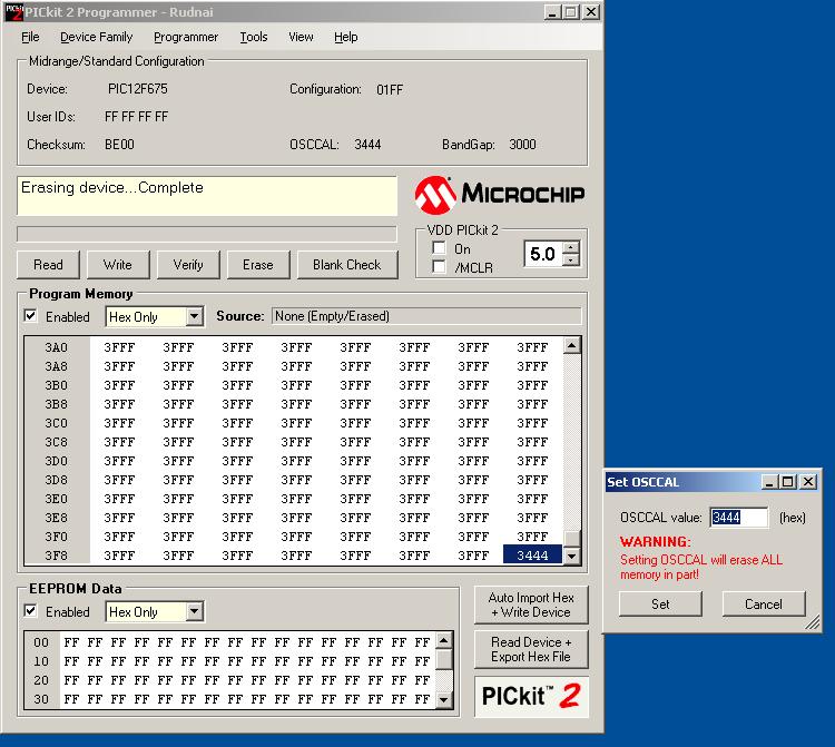

				Pedig többen is elmondták már... Ezt írd a 3FF címre: RETLW 0xFC Ez az általad mozgatott bináris konstans, de lehet más is, ahogy kalibrálod. Ha nem RETLW van, akkor szerinted mi történik a CALL után? Elugrik 3FF-re, de nem tér vissza, hanem lép a 0-ra, majd megint elugrik, egyszer csak megtelik a verem, és ott a vége. Ahol CALL van, ott kell lenni RETURN vagy RETLW konstans utasításnak is, különben jót kirándul a programvégrehajtás valahol.

				Sendi, A 3FFF az ugye 14 bit csupa 1-es, azaz a chip tartalma torolve lett de sohasem lett vissza teve a gyari kalibracio. Elmeletileg a PicKit2 -nek vissza kell ezt az erteket automatan tennie. A PicKit2-nek van egy opcioja, hogy a chip kalibraciojat vissza alitsa. Az neked nem mukodik? Tools menuben az OSCCAL opciot probaltad? UI: Kezzel lehetoleg NE tedd be azt a RETLW-t csak ha nagyon nem mukodik mar semmi mas!

				Helló Trudnai. Köszönöm a türelmedet. Lassan de kezd összeállni a kép. A 3FF címen vagy van gyári érték, vagy nincs. (a 16F630-ban) Ha van, akkor ott van a retlw és az érték. Az én esetemben nincs ott (vagy már nincs ott) akkor lehet betenni, ahogy írtátok. (különben megáll) Én a gyári calibrácíós értéket szerettem volna betölteni, hogy ne kelljen játszani vele. Ha nincs ott akkor nem erőltetem. Próbáltam a PICKIT2-vel. (amit írtok mindent kipróbálok) De nekem úgy tünik, hogy Ő nem kalkulál, csak az általam beadott értéket beírja 3FF címre. Ha tévednék, elnézést. Köszönöm neked: Sendi
				Szia! Valószínűleg ott beszélünk el egymás mellett, hogy Te az utolsó memóriacímre mindig kalibrációs értéket írsz (ez van a fejedben), holott oda nem egy érték kell (ami ugye ennél a PIC-nél egy 14 bites bináris szám lenne), hanem egy RETLW utasítás kódja (ennek az utasításnak a kódja tartalmaz egy értéket is, ez lesz majd a kalibrációs konstans). A "CALL 0x3FF" utasítással nem egyszerűen előveszed a 0x3FF címen lévő értéket, hanem erre a címre adod a vezérlést, szubrutinívásként. Ha itt nem egy szubrutinból visszatérő (RETURN vagy RETLW) utasítás van, akkor nem fog visszatérni a CALL utáni utasításhoz az utasításvégrehajtás (hanem majd átfordul a programszámláló és kezdi a 0-s címtől újra a végrehajtást). A 0x3FF-re elhelyezett RETLW utasítás betölt egy konstanst a W-be, mielőtt visszatér a szubrutinból, így a W-ben visszakapott értéket használhatjuk az OSCCAL regiszterbe töltendő kalibrációs értékként. Azt figyelembe kell venni a RETLW által visszaadandó értéknél, hogy az OSCCAL regiszternek csak a felső 6 bitje számít. Remélem, azért kezd tisztulni a kép.
				Helló Szilva. Igen most már értem. Ebből következik a kérdésem (feltéve hogy értelmes) hogyan lehet egy adott címre valamilyen utasítást és konstanst elhelyezni, mert amit MPi-c írt: "Igy tudod a programodban megoldani org 0x03ff dt 0bxxxxxx00 (Az x-ek helyén persze a szükséges biteket bekapcsolod). A dt egy adatdirektíva táblázatot generál RETLW utasításokból." Ez memória túlcímzési hibát jelez. Köszönöm a türelmedet.
				Persze, hiszen ez lenne a fordito dolga, hogy ilyenekre figyelmeztessen. ugyanis ha tul nagy lenne a kod, akkor felul irnad ezt az erteket ami ugye nem lenne jo. Ezert ez hiba... Ezert kell a PicKit2-ben beallitani ezt az erteket...
				Szerintem csak figyelmeztetést  ad, nem hibajelzést, de azért, mert a bináris szám formátumát hibásan adtam meg neked.  0bxxxxxx00 helyett b'xxxxxx00' Ha ebben a formátumban írod már menni fog. Bocs!
				Na, behoztam a PicKit2-met, radugtam egy 12F675-osre es gyonyoruen bekapibralja a PIC-et (kicsit mas erteket hozott ki mint a gyari volt) Le kell toltened a legujabb PicKit2 szoftrvert, es fel kell telepitened es azzal csinald. Itt vannak a kozvetlen letolto linkek. Ha van .NET keretrendszer mar a gepeden akkor az elso linket toltsd le az gyorsabb (kb 3MB) , a masodik tartalmazza a .NET installalot is (az kb 30MB). PicKit2 2.52 PicKit2 2.52 + .NET Az elso kepen lathatod a menut amit meg kell hivnod. A masodik csak mutatom, hogy a manualisnal beirhatsz egy erteket, de akkor RETLW utasitas teljes HEX kodjat kell beirnod, nem egy akarmilyen szamot! Es lehetoleg ezt a DT-s dolgot meg manualis allitgatast keruldd el, az automata generalonak mennie kell! Sok Sikert, Tamas
				Helló Trudnai, helló MPi-c. Köszönöm a részletes leírást, már indulok is. (hajat már nem moshatok)   Köszönettel
				Helló Trudnai. Letöltöttem, feltelepítettem. Kikalkulálja az OSCCAL értékét, be is írja a helyére. Minden rendben, majdnem. Akár a PICKIT2-t akár az MPLAB-t indítom el a programozó OS-t frissíteni akarja. Tedd, mondom én. Frissit, minden redben, dolgozik. De ha újra indítom a Pickit2-t vagy az MPLAB-t, újra frissíti a szoftvert, és ezt teszi minden indításnál. Nem tárolja el? Köszönettel.
				Orulok, hogy sikerult! Nekem sem sikerult elsore a firmware frissites, de ekkor piros hatter alapon kiirja hogy nem sikerult, amugy pedig zold hatterrel, hogy sikerult... Amikor nem sikerult nekem nem is engedte, hogy hasznaljam a PicKit2-t amig manualisan nem raktam fel a fw-t (Tools menu legaljan a "Download PICkit2 Operating System" - utana kerdezi melyik file-t, de az alapertelmezett mar ott kell legyen es csak le kell ok-zni). Kozben lehet szorakozik a Win, hogy Uj Hardvert Talalt... nem kell foglalkozni vele, kiveve, hogy en meg szoktam varni amig megnyugszik es csak utana veszem hasznalatba az eszkozt mikor mar minden sarga buborek eltunik...
				Ez abból is adódhat, hogy az MPLAB más firmware-ről tud, mint legutolsó, mint amiről a PK2 saját progija. A feltelepített PK2 progi alábbi könyvtárában nézd meg, milyen hex-ek vannak: c:\Program Files\Microchip\PICkit 2 v2\ Nálam itt jelenleg a PK2V023100.hex van csak (a nevéből kiolvasható, hogy ez a 2.31.00 verziójú). Valószínűlef Nálad egy ennél újabb verziójú van, amit a legújabb PK2 progi hozott magával. Az MPLAB is hoz magával PK2 firmware-t, amit az alábbi helyen tárol: c:\Program Files\Microchip\MPLAB IDE\PICkit 2\ Itt több hex is van, nálam itt a legutolsó PK2 firmware a PK2V023001.hex (2.30.01 verzió). Ahogy tapasztaltam (a 7-es sorozatú MPLAB-oknál, most a 8.14 van fent, az ezt nem csinálja), az MPLAB nem nézi, hogy újabb firmware van-e a PK2-ben, mint az általa ismert legutolsó, csak azt, hogy eltér-e. Ha eltér, akkor meg frissít. Aztán a PK2 progija meg megint "réginek" látja és amiatt frissít. Szóval érdemes a PK2 által hozott legutolsó hex-et egyszerűen átmásolni az MPLAB könyvtárába is, akkor meg fognak nyugodni.
				Helló Trudnai, helló Szilva. Ez olyan mint MI. Tökéletes.   A PICKIT2 verziója: PK2V023200 Az MPLAB verziója: PK2V022000 Most mindkettő az újabb, és így tökéletes. Köszönettel
