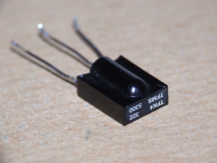

Lenne egy kérdésem. Adott egy infra vevő (tfms5300), ami TTL outtal rendelkezik, valamint adott egy PIC16F690, aminek pl az RA0 lába TTL kompatibilis. Próbálkoztam már több módon is, de nem kaptam a PICnél használható eredményt. Hogyan lehetne összehozni egyszerűen a kettőt? Első körben elég lenne, ha csak azt meg tudnám állapítani, hogy kapott jelet az érzékelő, vagy nem. A segítséget előre is köszönöm! pinyó
A 3-as lábon alacsony logikai szint van, amikor az infra vevőre 30kHz-es infrajelet irányítasz, és magas, amikor nem?
Amikor kapja az infrajelet, akkor 2,44 V-ot mértem, amikor nem, akkor 2,47-et, úgyhogy valószinűleg meggyilkoltam a vevőt, mert tegnap még működött a videóban amiből kiszedtem.

Először ezt a problémát kell megoldanod egy másik topicot keresve, mert ez nem PIC kérdés. Ha már megvan a logikai váltás, és a PIC-el elkadsz, várjuk a kérdéseket.

Jogos. Én voltam a hülye, azt hittem a PIC-nél csináltam rosszul valamit. Ezért kellene bemérni mindent mielőtt hülyeségeket kérdezek. Elnézést.
