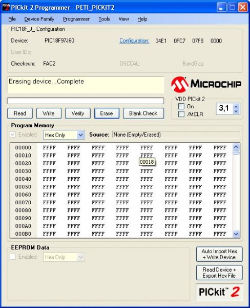

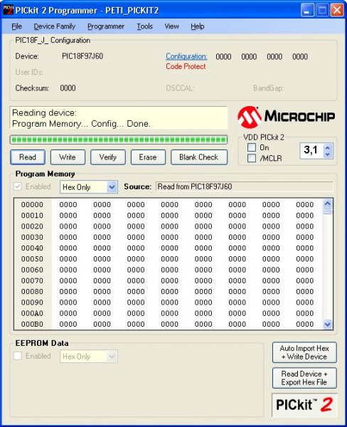

(#) pepe33 válasza szilva hozzászólására (») Júl 6, 2009 /
A képek magáért beszélnek, VPP nem kapcsolgatható, a masik a törlés utáni kép.

(#) watt válasza pepe33 hozzászólására (») Júl 6, 2009 /
Kérlek pontosítsunk!
Törölted a PIC-et, majd visszaolvastad a tartalmát(külön lépésben?)?
Ekkor minden bit nulla lett, még a konfig bitek is, amik amúgy nem is lehetnének mind nullák?
Biztos kérdeztem már, ne haragudj ha igen, más PIC-et simán tudsz programozni?
(#) pepe33 válasza watt hozzászólására (») Júl 6, 2009 /
Igen, ez történik.
PIC rádug, felismerődik , tipus kiirodik , ez OK.
Aztán nyomtam ERASE . kiirja OK.
Visszaolvasom és minden nulla.
De bármilyen más tartalmat töltök bele és olvasok vissza akkor is nullákat kapok.
Ez már kezd kissé misztikus lenni. Nekem már nem sok ötletem van. Ez szinte leheteten. Ha felismeri, akkor tud kommunikálni, hogy ezután miért nem képes kiolvasni a tartalmakat, nem értem.

(#) szilva válasza pepe33 hozzászólására (») Júl 6, 2009 /
Nem a beleírást kell először tesztelni, ahogy korábban watt is utalt már rá. Csatlakoztatod a PIC-et, check connection -> felismeri-e. Ezután Erase -> rendben lévőnek mondja-e. Majd minden más nélkül Read -> mit látsz a memóriatartalomban? Ha erre a lépéssorra az a kép válaszod, amit egy korábbi hozzászólásban belinkeltél, miszerint minden teli van nullákkal, akkor teljesen felesleges megpróbálni írni az eszközt, mert úgysem lesz jó.
Mérni kell, először a PIC minden lényeges lábán a feszültségszinteket, aztán esetleg szkóppal olvasás közben a PGD/PGC vonalakat. Esetleg meg lehet próbálni külső, 3.3V-os tápfeszről járatni a PIC-et, és nem a PICkit2-ből adni neki a tápot. Apropó: a PICkit2 gyári vagy utánépített?

(#) Hp41C válasza szilva hozzászólására (») Júl 6, 2009 /
Egy 16F873-mal jártam így - a code protect konfigurációs bitjei be voltak állítva. A konfigurációs bitelet és az idcloc tartomány lehetett olvasni, a többi mind 0 volt.
Át kellele írni a code protect biteket. Ellenőrizni kellene, hogy az "erase" visszaállítja-e öket.
(#) szilva válasza Hp41C hozzászólására (») Júl 6, 2009 /
Doksi szerint code protected állapotban csak a bulk erase hatásos. Figyelni kellene, hogy a PICkit2 progi bulk erase-t csinál-e, amikor az erase gombra böködünk. Azt tapasztaltam már ugyanis, hogy amikor a tápfeszt kicsinek érzékeli a bulk erase-hez (pl. olyan, 5V-os PIC-ek esetén, amikor Vdd=4.5-5.5V közötti tartományban lehet csak bulk erase-t kezdeményezni), akkor visszavált "row erase"-re. Bár a kérdéses PIC progspec-ében nem látok bulk erase-re vonatkozó külön kikötést a Vdd-re, csupán annyit, hogy ENVREG=Vdd esetén 2.65-3.6V közötti Vdd kell neki, 10mA áramfelvétel mellett.
Egyébként meg nem tudom, hogy mitől lennének a PIC-ek code protected-ek, ha soha nem is voltak akarattal így programozva. Gyárilag biztos nem code protected állapotban szállítják őket.
(#) watt válasza Hp41C hozzászólására (») Júl 6, 2009 /
Nézd meg a képen, az összes konfig bit nulla! Én még ilyet nem láttam! Valami kommunikációs probléma lehet, mert ha jól sejtem van olyan bit, ami nem is írható nullába!
Törlés után a Blank Check-re mit szól? Addig törölgesd, amíg nem mondja, hogy jó!
Jut eszembe, a táp miért 3,1-re van állítva? Próbáltad 3,6V-on?
