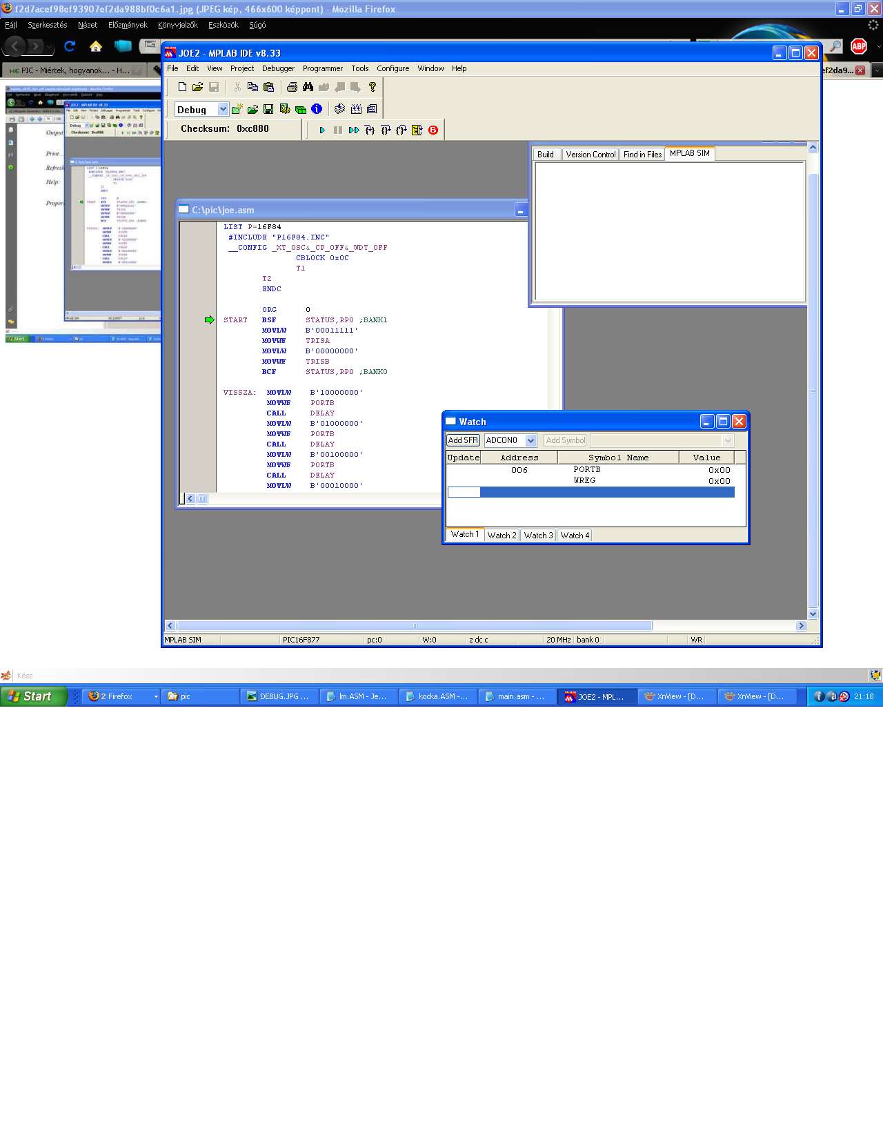

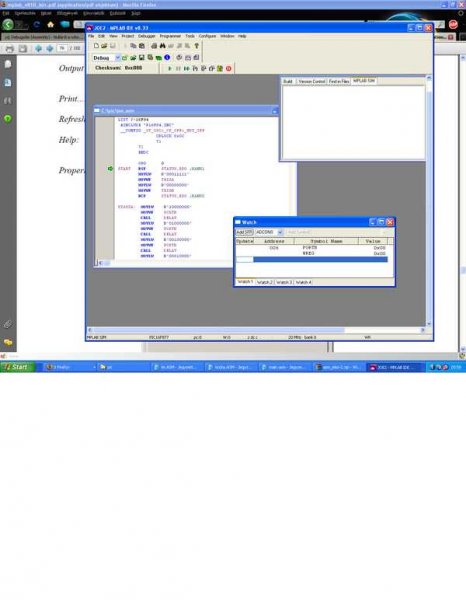

Kezdő asm tanuló vagyok.Mplab ide-t használom.Miért nem tudom egy változó értékét megnézni a watch ablakban? Ki van szürkítve az add symbol fül. Miért? Köszi
Szerintem nem változóként hoztad létre azt, amit változónak nevezel.
Nekem csak egy fekete téglalap jelenik meg a kép helyén
t1 t2 értékét akarom nyomon követni
ez a képfeltöltés nem akar sikerülni
Lehet, hogy nem fordítottad le vagy nem illesztetted be az asm fájlt egy projektbe ( nem látom rendesen a képet! )!
Steve
Szia !
Gyakorlatilag az összes utasítás rossz helyen van, csak egy tabulátort (vagy szóközt) kell előttük tenni nem 2-őt.
Az F7-et nyomkodva az asm fájlodon megy a zöld nyíl ( egyébként projekt nélkül is mutatja W-t és a PORTB-t, tehát ez nem mérvadó ! ) ?
A tabulátorok nem érdekesek, csak az olvashatóságot biztosítják! A View menüpontban kapcsold be a projektet és úgy készíts képet! Steve |
