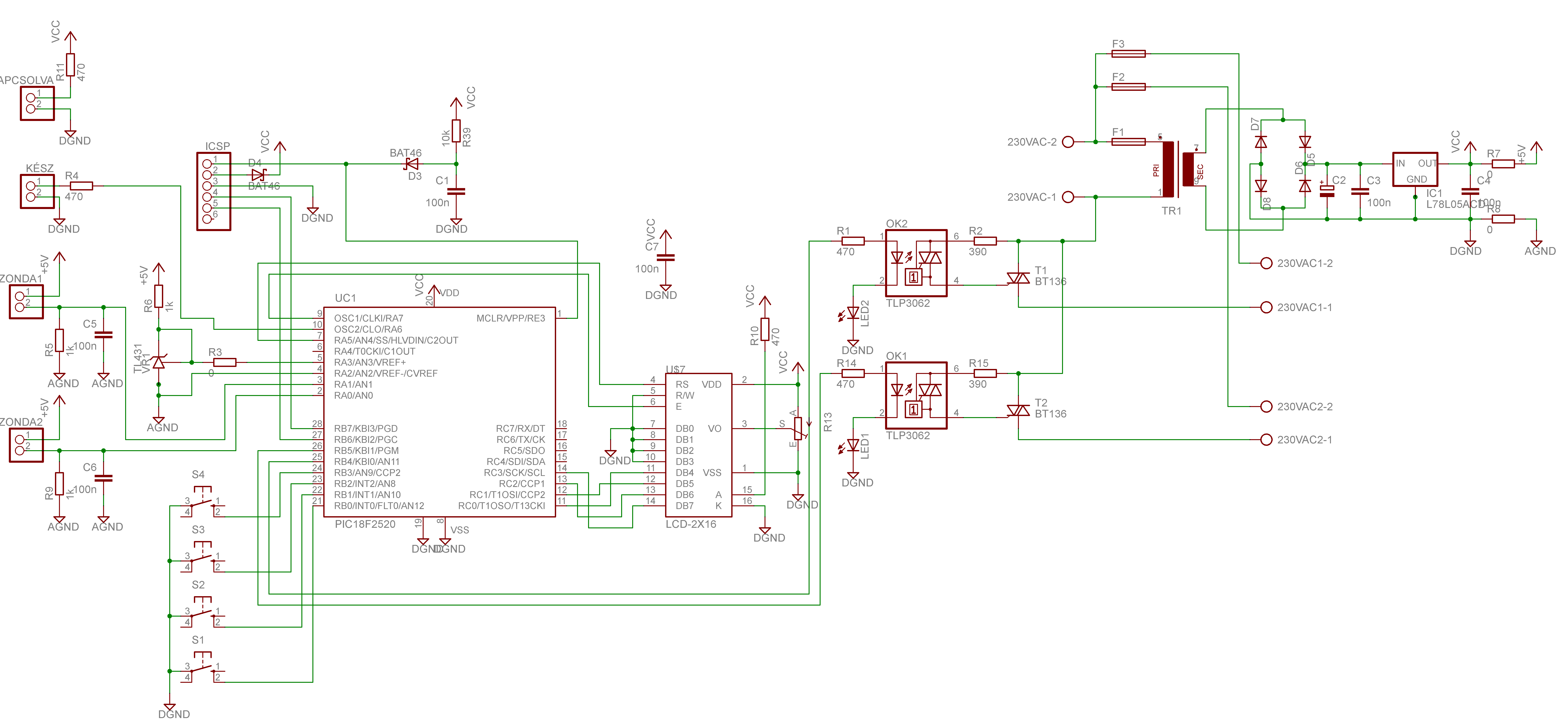

Készen van a programom a laminálóhoz, gondoltam beépítem. Lehúztam a PICkit2-ről és adtam neki 230V-ot hogy ellássa végre saját magát tápfeszültséggel. De sajnos nem működik!
![]() Olyan, mintha a PIC resetelne... Bekapcsol, köszön, kiírja a dátumot és a programverziót, majd a főmenü feliratának kiírása helyett egysoros módba vált az LCD és mindenféle hülye karaktereket ír ki. De nem mindig ugyan ott és ugyan akkor csinálja ezt a hibát, van hogy tudok néhány másodpercet a menüben mászkálni és csak utána bolondul meg. Mi nem tetszik a PIC-nek? A kb 4,3V-os tápfeszültség szépen megvan végig. Vagy netán az LCD indulna újra? A PIC-ek mennyire kényesek a tápfeszültség változására, ugrálására, zajára stb.? (Bár nem mintha itt ilyen probléma lenne.)
MCLR fel van húzva a tápra 1-10k ellenállással?

Igen, fel.

Most egyébként ráforrasztottam a 100µF-os tantál elkóra egy 470µF-osat hátha az a baja. Azóta nem irkál ki hülye karaktereket, de most más érdekes dolgokat csinál... Nem is tudom elmagyarázni hogy mit, inkább levideózom.
Itt van egy videó amin látszik hogy mi a különbség ha a PICkit2-ről, vagy a hálózatról kap tápfeszültséget.
Bővebben: Youtube A kettő közt a különbség csak és kizárólag a tápfeszültség forrása. Pedig feszültség megvan és elég nagy is. Ránézek szkóppal... ![]()
Azt a D3 diódát vedd le onnan és zárd rövidre.
Oké, de nem hiszem hogy jó lenne tőle mert labortápról is hibátlanul működik.
Azért vedd azt onnan ki, mert ha az MCLR lábon a feszültség fel tud menni 9V fölé, akkor belép programozás módba, aztán amikor lemegy ott a feszültség, akkor olyan, mintha resetelted volna a chipet. A dióda pedig pont ezt éri el, hogy hagyja a lápon a feszültséget felfelé elmászni terhelés hiányában...

Rövidre zártam, de most is ezt csinálja. Bár néha bekapcsol rendesen.

Egyébként, ha a táppal van gondod, akkor egy scóp sokat segít! én jóval nagyobb szűrést gondolnék a stab köré...1000uf fölött minden jó, és tennék egy diódát a stab gnd lábára a valódi gnd felé, mert a 4.7 volt az nem 5....

Én speciel mindig rakok egy kis elkót a stab kimenetére is. A gyári ajánlás szerint a legjobb az 1-10µF tantál.
Meglátásom szerint Attila mesternél elkötés van és/vagy bezavar a brum, gerjedés.

Nos a dióda kivételével nagyobb arányban kapcsolt be jól az áramkör. De nem vagyok benne biztos hogy ez a megoldás mert néha diófa nélkül is rosszul kapcsol be.
A gond szerintem a tápfeszültség AC összetevője. Azért is mondom ezt, mert labortápról és PICkit2-ről hibátlanul ment, azok pedig garantáltan szép DC-t adnak (legalábbis a labortáp biztosan.) Szkóppal néztem, durván 0,8V-os brumi van rajta, közvetlen a PIC lábán. ![]()
A nyomógombokhoz az ellenállások már nem fértek el a panelra. Ezért kötöttem őket a B portra, hogy a PIC saját belső felhúzó ellenállásait kapcsolhassam rájuk.
