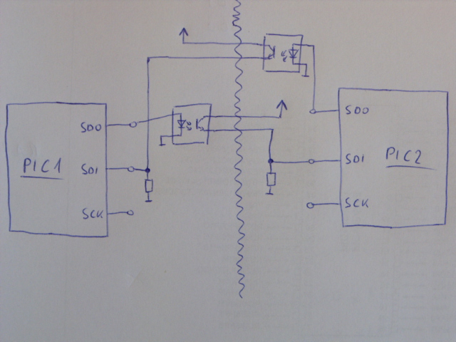

SPI-n keresztül szeretnék két PIC-et összekötni (PIC18F4553), optikailag leválasztva őket. Úgy szeretném megoldani hogy a két mikrovezérlő nyomtatott áramköre teljesen ugyan az legyen és maximum egy kis jumperral kelljen beállítani hogy melyik legyen a mester és melyik a szolga PIC. Az SDO és SDI lábakat sikerült megoldanom, de az SCK leválasztására nincs ötletem. A gond az ugyebár, hogy mint mondtam a két nyáknak azonosnak kell lennie és akármelyik PIC lehet mester.
Az SDI, SDO-t így gondoltam:

Egy mérőműszernél, tápnál valahogy meg kellene oldani a PC galvanikus leválasztását is - erre ajánlottam a multimasteres I2C-t... Az USB galvanikus elválasztása bonyolultabb, drágább, mint az I2C... Az SPI nem kezeli a több masteres konfigurációt... USB self powered device (saját táppal rendelkező eszköz) kezelésére az USB könyvtár fel van készítve. Az USB tápot (földre húzó ellenállással) egy bemenetre kell kötni. A Vusb -re egy 330 - 470 nF kondenzátor kell csak, a feszültség stabilizátor benne van a pic-ben.

Persze, ezt el is felejtettem! Milyen sebességű optocsatoló kellene az USB leválasztásához?Idézet: „Az SPI nem kezeli a több masteres konfigurációt...” Nem baj mert csak egy mester lesz és egy szolga. Két mester vagy két szolga nem lehet (ezt majd valahogy ügyesen ki is védem szoftveresen).
USB High speed - 480Mbit/s, Full speed - 12Mbit/s, Low speed 1.5Mbit/s. Az optocsatolónak legalább 5-szor gyorsabbnak kellene lennie. 6N134: 10Mbit/s @ 3000 Ft/db
6N137: 10Mbit/s -> 200Ft
---------------------------------------------- Erre van valakinek ötlete? Bővebben: Hozzászólás Idézet: Milyen optocsatoló tudja lebonyolítani a kétirányú adatforgalmat? „Milyen sebességű optocsatoló kellene az USB leválasztásához?” Ha mindenáron az USB kapcsolatot akarod leválasztani, akkor külső USB SIE-t kell használni (pl. MAX3420E), s annak a csatlakozó felületét (SPI) egyszerűbb galvanikusan leválasztani. PIC-PIC kapcsolat esetében pedig UART, RS-485, CAN esetében van egyszerű, standard megoldás az elválasztásra. SPI órajel kétirányú leválasztásra csak azt tudom elképzelni, hogy két, szembekötött leválasztó közül mindig csak az egyiket engedélyezed (az általad említett jumperes irányválasztással szinkronban). Idézet: „Milyen optocsatoló tudja lebonyolítani a kétirányú adatforgalmat?” Na, én azt hittem hogy az egyik éren jön az adat, a másikon megy. Idézet: „PIC-PIC kapcsolat esetében pedig UART, RS-485, CAN esetében van egyszerű, standard megoldás az elválasztásra.” Miért, amit rajzoltam az nem jó? SPI-nél nem kell kétirányú forgalom mert az egyik vezetéken megy az adat a másikon meg visszajön. Idézet: Te magad írtad, hogy a CLK hol erre megy, hol meg amarra... „SPI-nél nem kell kétirányú forgalom mert az egyik vezetéken megy az adat a másikon meg visszajön.”
