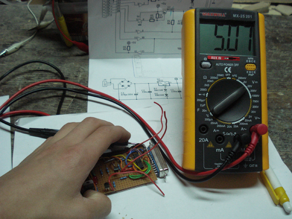

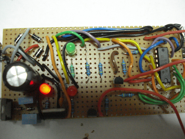

Kicseréltem a 7805-ös IC-t 2× is (mert épp ennyi volt itthon) és meglepődtem a számokon. Induljunk ki az eredetiből.(ez elején rosszul irtam mert nem 4,76V volt hanem 4,65V. Ezért elnézést is kérek .Tehát: 4,65V 1. csere: 4,78V 2. csere: 4,82V Ez a 4,82V szerinted elég?? Vagy még vegyek egy párat és próbálgassam??? Előre is köszi!!! ui. Szeretnék megrendelni hozzá egy PIC-et hogyha kész, rögtön ki is tudjam próbálni. Ezzel nem is lenne baj, csak a honlap ahonnan rendelem 2 fajtát is kínál nekem. Melyikre van szükségem ha elektromos dobókockát szeretnék építeni??? És mi a külömbség a kettő között???
C1 rendben van? Ha bekapcsolod, R1 melletti LED világít? Mérd meg a feszültséget az U1 1. és U2 2. lába között, az U1 3. lába és U2 2. lába között és írd meg. Lehet, hogy a szűrés nem jó, a jel nem egyenfeszültség, hanem hullámos, és az átlagértékét méred... Nincs véletlenül megterhelve az U2? C3, C4 be van ültetve, jó? Próbáld meg kicserélni őket, de legalább átnézni a forrasztást a kivezetéseiknél. Ugye nem ellenállások? A két stabilizátor fém háza között nem lehet fémes vezetés. Ha tudsz, egy-két képet tegyél fel. A 4.82 is kevés, mert a Q2-n esik 0,2 - 0,3V, és máris nem lesz meg a 16F628 minimális 4.7V-os előírt feszültsége a teljes törléshez.
Mindjárt ellenőrzöm ezeket a dolgokat amit írtál. Az az igazság hogy amit irtál:"A két stabilizátor fém háza között nem lehet fémes vezetés" ezt én elkövettem, mert forrszemes nyák-ra készítettem el a kapcsolást és nem fért volna ki a nyák-ra és egy ellenállás levágott lábával kötöttem össze őket. Ezt mindjárt helyettesítem egy vezetékkel. Az probléma lehet hogy a C1-es kondiból csak 50V-osat kaptam??? Nemsokára jelentkezem, ja és köszi!
Ha nem lehet közöttük fémes vezetés, akkor vezetékkel se kösd össze!
MŰKÖDIK!!!
Szia!!! Köszi a tanácsokat. Mindenre ráforrasztottam egy kicsit meg küldtem még rá egy kis ónt és lám.... Működik. Nem tudom szerintem valamit nem kötöttem össze. Minden esetre működik! Köszönök mindenkinek minden aki segített és ilyen sokat bajlódott velem Teszek fel róla képeket! (Első nyákos projektem.A piros vezetékek mennek majd a tápra.)
Szerintem Hp41C arra gondolt, hogy ha ugyanarra a hűtőbordára szerelted, akkor legalább az egyiket elektromosan szigetelni kell, pl. hővezető csillámmal.
Megtettem, kaptam választ is. Nekem nem volt jó felhúzva, és tudtam az eredeti(felhúzott) bekötést. Gondoltam vki már illesztett ilyent lehúzva PIC-hez. Este tesztelem a PIC-el.

Szia! Örülök hogy működik! Az első 7805-ös is megtette volna a magáét egy kis trükkel. A kimenet és a föld közé két ellenállásból feszültségosztót készítesz, és a kettö közé kötöd a 7805-ös föld lábát. Ha jól számolod ki az ellenállásokat, akár hajszálpontos 5 voltot is elő tudsz állítani. Számolgatás helyett használhatsz potmétert is. Csak azért írom ezt, mert néha fontos lehet.
A hiba nem a 7805-ben volt. Volt egy két forrasztási hiba, valamint a két 78xx hűtöfelületei össze lettek kötve. (olvass vissza)
Szia! Már előtte is elolvastam. Csak azért írtam le a trükköt, mert néha pár tized vagy század volt hiánya is okozhat galibát egy ilyen áramkörnél, néha pedig szükség van pontos referenciafeszültségre is. Ezzel egyszerűen meg lehet oldani.
