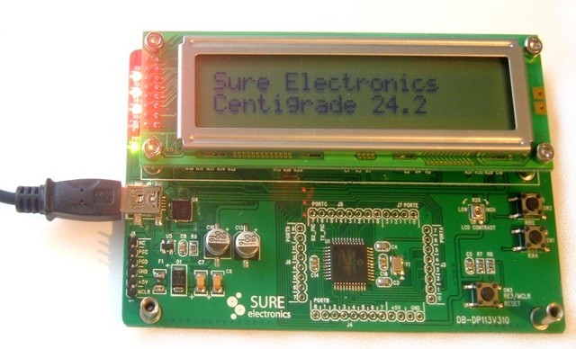

Tegnap végre kézbevehettem a 2 hete megrendelt SURE Electronics DB-DP113 PIC18F4520 demókártyát. Az ICSP kivezetésekre már én raktam be a tüskesort, gyárilag csak üres lyukak vannak.
Az eredeti kiírásban 2x16 karakteres kijelző szerepelt, ehhez képest meglepetés, hogy 2x20 karakterest szállítottak. A kijelző reflexiós típusú (nincs háttérvilágítás). Az negatívum, hogy 20 MHz-es kvarccal szerelték a panelt, így a PLL-t nem lehet használni, s nem lehet 40 MHz-en futtatni. Emiatt a végtelen ciklus sokkal lassabban fut le... A kártya jellemzői: - PIC18F4520 mikrovezérlő, 20 MHz-en - 3 db nyomógomb (MCLR, RA4 éa RB0) - 4 db piros LED (RB0..RB3) és 1 db zöld LED (power) - USB- UART átalakító (CP2102) amin lehet kommunikálni - 4 számjegyű 7-szegmenses kijelző - 2x20 karakteres LCD kijelző ("levehető ajtós") - Piezo buzzer ("picergő") - I2C hőmérő - I2C EEPROM - Műveleti erősítős PWM integrátor (kontrasztszabályozónak van bekötve, de nincs értelme...) Egy hétig még akciós az ára a gyártónál (gondolom, ehhez igazodnak az E-bay árak is...). Már fut rajta az AN1310-es bootloader, és gőzerővel készül a PICula projekt tananyag és támogatói programcsomag.... Végső soron akár ugyanúgy is lehet használni, mint a PICCOLO projekt áramköreit, csak itt a PIC-en kívül van az USB. Az AN1310-zel meghajtva 614400 bit/s volt a legnagyobb sebesség, amelyen még kapcsolódni tudott a PIC bootloadere, ekkor 0.6 s alatt olvasta be a teljes 32 kB program memóriát a PC-be. Üzemszerűen eddig csak 56 kbit/s-on használtam, a rövid tesztprogramok letöltése így is kellemesen gyors (és kényelmesebb, mint a PICkit2-vel történő programozás).
