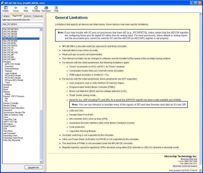

Milyen I2C eszközzel szeretnél kommunikálni? Hány byte címzés kell neki? Hol akad el - a szimulátorban?
rx_wait2
btfss PIR1,SSPIF ; Check if operation completed goto rx_wait2 Ezen nem tud továbbmenni.
A szimulátorban?

Ez azért van, mert nem jön válasz a TC74-től(nem történik SSP megszakítás, illetve nem állítódik be a jelzése...).

Újra végiggondoltam! Az SSPIF beállítódik sok esemény hatására(lásd adatlap PIR1.) ha master módban van az I2C. Tehát ott valami nagyon nem okés, mert annak a bitnek be kéne állítódni, függetlenül a TC74-től! Ez irányban keresgélj!
