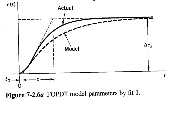

Próbáltam átrágni magam a pid_controller_calculus_v320 -on. A hangolásnál sehogy sem értettem a tau kiszámítását. Túrtam a NET-et és ezt találtam. Messze a legjobb amit én ki tudtam kukázni a szemétdombból. Rengetek cucc van a témában, de gyakorlatban használható szinte semmi.
Ebből kiderült, hogy nem írta bele, hogy 1.5-el is kell szorozni. Szerintem máshol is vérzik, mert a számításoknál keveri a két mérést. A holtidőt és a meredekséget a 100%-os fűtésből veszi, a taut meg a 20%-osból. Persze lehet hogy ez a helyes !!!! Nem tudja valaki ???? Csinálok egy xls-t, még nincs teljesen kész, hiányzik pár képlet.....majd feltöltöm. Remélem nem hiába dolgozok és a kapott értékekkel jól fog működni az leírt PID C kód.

Próbáltam letölteni...de csak az előző kiadást találtam meg. 27 Mega A 3. kiadást kell kukkolni ! books.google.hu keresés : Digital Control and State Variable methods by M Gopal 3.62 A 145. oldalon van a 3.62 3.63 képlet. Ezt kéne egy mezei C-re lefordítani !!! Megpróbálom, de biztosan van akinek ez jobban megy !!!!
Nekem inkább olyan érzésem van, hogy azt kéne megérteni, hogyan működik a PID, mit lehet tőle elvárni és hogyan kell paraméterezni, hogy jól működjön(nem tudom, ezzel hogy állsz!?). A dolog sokkal egyszerűbb, mint aminek hiszed és amilyen feneket kerítenek neki egyes irodalmak. Ha megvan az alap, akkor egyes alkalmazások egyedi tulajdonságai alapján lehet még egyéb függvényeket állítani, de az már túlmutat a PID-en, egyedi igényekhez illeszkedik és ott jó kiegészítő lehet. De fel kell ismerni meddig terjed a PID és akkor látható, mivel érdemes kiegészíteni, esetleg módosítani. Én a határértékeket tartom a leghatékonyabb kiegészítőknek, amik korlátozzák az I tagot, valamint kaszkád esetén az a kiszámolt alapjelek min-max értékét. De ez is alkalmazásfüggő, van amikor nincs rá szükség.
Amennyire én tudom, a holtidő (7-2.6a ábra) az origó-tól addig terjed, amíg az érintő nem metszi a t tengelyt. A tau (időállandó) pedig ettől a ponttól az érintő másik pontjának (ahol eléri a max. értéket) t tengelyre eső vetületéig terjed. Nem értem, hogy miért írja a doksi, hogy ez miért "nem nagyon" reprodukálható (nyilván arra gondol, hogy nehéz lemérni). A 7-2.6b és a 7-2.6c ábrán máshogy méri a tau-t, de ott is tudnia kell, hogy mekkora értéket ér el végül a c(t), különben nem tudja, hogy mekkora a 28 % és 63 %. így nem látom, hogy ezek miért lennének egyszerűbbek. Tudtommal a 7-2.6a ábrán látható módszer a "hivatalos". A Matlab ident-je is ez alapján azonosítja a szakaszt. A magyar szakirodalomban, amit találtam, ott is ezt a módszert használják. Amennyiben ezzel a módszerrel azonosítottad a szakaszt, akkor amit már korábban is írtam: Ap = (PI/6 * tau) / (k * t0), ahol PI = 3.1415, tau = az azonosított szakasz időállandója, k = az azonosított szakasz számlálója (ez a delta c(s), vagyis ahová_értem - ahonnan_indultam), t0 = holtidő. Tehát ez az Ap lesz a P, a "tau" pedig lesz az I sec-ben, és ilyen szakaszhoz szerintem nem kell PID, elég a PI is, a fűtési rendszereket általában lehet ilyen szakasszal közelíteni. Imi.
