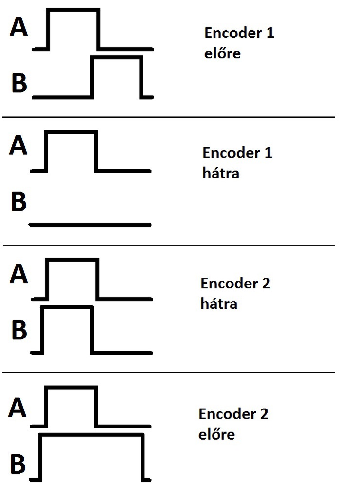

(#) sonajkniz hozzászólása Ápr 5, 2016 /
Az lenne a kérdésem, lehetséges olyasmi egy PIC esetében, hogy 16MHz-n egy kimenet ki-, vagy bekapcsolása néha nem hajtódik végre?
A jelenség a következő:
Van két encoderes léptetőmotor. Az encoderek gyárilag vannak beépítve a motorokba. Ergo, azonos elfordulásra, azonos jelmennyiségű jel jön az encoderekből. A két encoder jelét egy PIC12F1840-es dolgozza fel és továbbítja egy végtelenül leegyszerűsített egyetlen jelként két vezetéken. A probléma az, hogy ha pl: encoderenként kellene kapjak 1000 jelet, akkor az egyiken 940, a másikon 1060 jel keletkezik. Ami arra utal, hogy ami az egyikből hiányzik, azt a másik kapja meg. Az eltérés ahoz kevés, hogy programhiba okozhassa. Ha a feltevésem helytálló, hogyan védhető ez ki?
Mellékelem a küldő rutinokat.

(#) Zsora válasza sonajkniz hozzászólására (») Ápr 5, 2016 /

(#) sonajkniz válasza Zsora hozzászólására (») Ápr 5, 2016 /
A rajzon a program alapján létrehozott kód van. Ezt továbbítja a PIC12-es. Egy ezres felbontású encoderről összesen 4000 jel vehető le. De nekem csak 500-ra van szükségem. Azaz csak minden második teljes lépés után küld tovább jelet.

  1. ;-----------------------------Megszakítás---------------------------------------
  2. MEGSZAKITAS
  3.     NOP
  4.     MOVWF   W_TAROLAS           ;Letárolja WREG értékét.
  5.     BTFSS   INTCON,INT0IF       ;El?sz?r ellen?rizi a megszakítást kiváltó
  6.     GOTO    MEGSZAKITAS2        ;okot. Ha ez az INT0, akkor el?sz?r töröli
  7.     BCF     INTCON,INT0IF       ;a kiváltó okot. Ezután megvizsgálja az
  8.     BTFSC   PORTB,1             ;adatbemenetet, és az állapotának megfelel?en
  9.     GOTO    ENCODER2            ;ugrik encoder 1-re, vagy encoder 2-re.
  10.     GOTO    ENCODER1
  11. MEGSZAKITAS2
  12.     NOP
  13.     BTFSC   PIR2,2             ;Ha a tápfesz lecsökken, pozíció mentésre ugrik,
  14.     GOTO    POZICIO_MENTESE    ;leállítja az orsókat és elmenti a pozíciókat.
  15. ENCODER1
  16.     NOP
  17.     BTFSC   PORTB,0            ;Várakozás  az adásjel megszünésére.
  18.     GOTO    $-2
  19.     NOP                        ;Rövid szünet.
  20.     NOP
  21.     BTFSS   PORTB,1            ;Megvizsgáljuk PORTB 1-es bitjét. Ha 0, ugrás
  22.     GOTO    ENCODER1_MINUSZ    ;kivonásra, ha 1, tovább hozzáadásra
  23. ENCODER1_PLUSSZ
  1. ENCODER2
  2.     NOP
  3.     BTFSC   PORTB,0            ;Várakozás  az adásjel megszünésére.
  4.     GOTO    $-2
  5.     NOP                        ;Rövid szünet.
  6.     NOP
  7.     BTFSS   PORTB,1            ;Megvizsgáljuk PORTB 1-es bitjét. Ha 0, ugrás
  8.     GOTO    ENCODER2_MINUSZ    ;kivonásra, ha 1, tovább hozzáadásra
  9. ENCODER2_PLUSSZ

(#) sonajkniz válasza ktamas66 hozzászólására (») Ápr 6, 2016 /
Kaptam olyan infót, hogy a tris regiszter hajlamos elmászkálni. még nem próbáltam ki, de ha így van, az magyarázat lehet. Illetve, még az jutott eszembe, nem lehet áramköri probléma?
A mellékelt képen körberajzoltam a két PIC összeköttetését. Nem itt van probléma? Esetleg kellene közé ellenállás?
