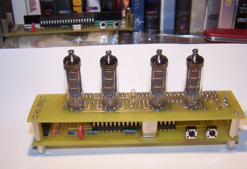

(#) jpocok válasza Pali79 hozzászólására (») Szept 26, 2019 /
Pali79 és lóri!
Ha megengeditek, egy picit akadékoskodni fogok! Ezt a Numitron órát kb. 8-9 évvel ezelőtt hoztam létre. Alapját egy bináris óra programja adta, ami talán 16F84-re készült. Ezt írtam át 16F877-re úgy, hogy minden szegmens külön kivezetésre csatlakozzon. Továbbá sikeresen beillesztettem a programba Roman Black algoritmusát is, amely precíz 1 Hz-es jelet állít elő a 4 MHz-es kristály jeléből. Nevetni fogtok: erre a bonyolult megoldásra azért volt szükség, mert nem tudtam átírni az eredeti programot úgy, hogy 4 MHz helyett 3,2768 MHz-es kristályt használjon. Mégis, kb. 15 darab óra a mai napig hibátlanul és pontosan működik rokonoknál, barátoknál. Van még belőle nekem is, meg tudom mutatni.
Szóval mutassatok nekem egy szépen működő shift-regiszteres óra-programot és én hozzá szerkesztem a DCF vezérlést is. De külön-külön egyiket sem tudom megírni.
