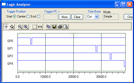

Idézet: „ötletem szerint pl 12f675” Ha még aktuális a probléma, akkor mellékelem a programot 12F675-re C-ben illetve assemblerben. Csak ez utóbbit próbáltam le szimulátorral, de a szimuláláshoz a frekvenciát (és a késleltetéseket) ezredrészére kellett csökkentenem, hogy a logikai analizátor memóriájába beleférjen. A forráskódban már a 4 MHz-hez tartozó késleltetések vannak. Az időzítés nem pontos... A 12F675-nél arra kell ügyelni, hogy 1. Az analóg bemenetek le legyenek tiltva (ANSEL, CMCON). 2. A GP3-as láb csak bemenet lehet (ezért azt kihagytam). Sok sikert!
