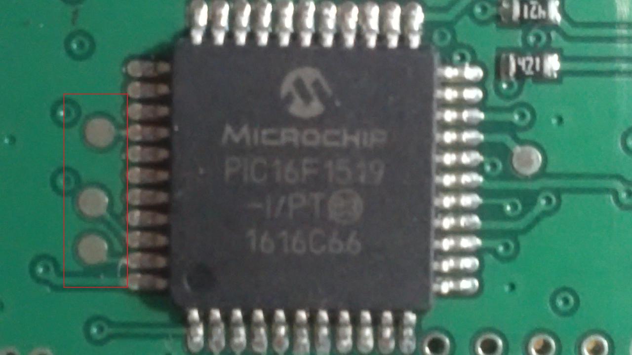

Sziasztok, kérdésem lenne ,hogy pic-et lehet kiolvasni? konkrétan erről lenne szó pic16F1519 a pirosal keretezett a lábakhoz lehet hozzáférni
Ha ez valami gyári cucc akkor esélyed sincs , kódprotect beállítással égették be . A kiolvasás üres procit fog látni .
A hozzászólás módosítva: Feb 10, 2017
Köszi , nem gyári cucba van egy valakik által összerakott dologról van szó
Akkor megpróbálhatod pickit2 vel kiolvasni (ámbár én is mindig kódolom a programot beégetéskor ,ha sokat dolgozott az illető a programon ő is így tett .) Ha sikerül is kiolvasnod csak hex formátumot kapsz , az viszont csak klónozásra elég a programot módosítani nem tudod .
Nem azokkal, hanem:
GPC: 16, PGD: 17, MCLR: 18, Vss: 6 és 29, Vdd: 7 és 28. A számozás a kör alakú benyomástól indul (a képen az alsó sor bal oldaláról).

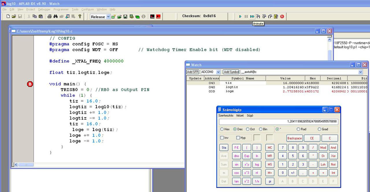

Több napja rugózok egy problémán. Mikroprocesszor és NTC kapcsolata. Bekötés az rendben van. Osztó ellenállás, meg ami ilyenkor kell. Viszont amikor számolnám ki az NTC értékét csak értelmetlen adatokat kapok. Mára eljutottam odáig, hogy a log függvény lehet a ludas. Kipróbáltam a temp=log(10.0); sort és a hw debuggerben az érték 2.0794678. Ez elég messze van a 2.302585... tól. Ami még dühít az egészben, hogy szimulátoron jól működik. A proci PIC18F27K40 a compiler xc8 1.42. A segítséget előre is köszönöm.
További fejlemény amit észrevettem, hogy a math.h másik függvénye is értelmetlen adatokat dob vissza. Általában ugyanazt a fix értéket. pl a log(15)-re is a 2.0794678 érték jön válaszként. A log10(bármely érték) is fix értéket dob vissza. Többi függvényt ki sem próbáltam már. Van valakinek valami ötlete? Eléggé meg vagyok szorulva... Köszönöm. A hozzászólás módosítva: Jún 8, 2017
Nézd meg a math.h problémát.
Szia,
sajnos nem segített. Még a menüpontot sem találtam meg, és ráadásul xc32-re írta a panaszt én meg xc8-at használok. Nekem sajna értelmetlen értéket ad vissza a delikvensnek 0-t. Azért köszönöm.
Írtam egy kis mintaprogramot és teszteltem.
A log10() működni látszik, de a log() hibás. ln(x) = log10(x) / log10(e) log10 (e) = 0,43429448190325182765112891891661

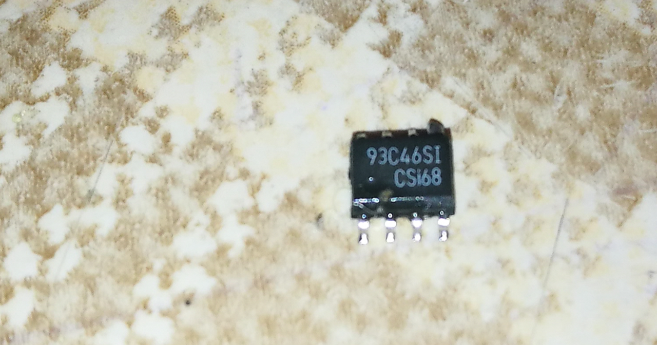

Hello. Segitséget kérnék aki ért a pic vagy nemtudom milyen programozáshoz, én nem értek hozzá. Lenne egy kis chip. Ez spanyol nyelvet tartalmaz, autóba való kijelzöhöz. Ez tuti üert a németre cseréltem és német lett. Szoval ezt meg lehet oldani hogy valahogy kiolvasni, lefordítani magyarra és ráirni? Vagy valami hasonlo. ??
Ez egy sima soros eeprom, kiolvasni kitudod és írni is tudod de a tartama az elméletileg bin formátum amit tudtommal vissza kéne fejteni ha lehetséges.
Ha találsz hozzá magyar tartalmat akkor megoldható, egyébként nem tartom valószínűnek.
Nem biztos, hogy egyszerű a szöveg csere, a kijelzési program figyelhet karakterszámot, CheckSum-ot, lehet, hogy kódolva van maga a spanyol szöveg ( nem is tudod, honnan veszi), stb.
Magyarul nem biztos, hogy megfizethető a módosítás ![]()
Valószínűtlen, hogy a szövegek az adott nyelven legyenek ebben az EEPROMban. A kapacitása összesen 1024 bit, ami 128 (trükkökkel esetleg 192) karakter. Feltételezem, hogy a menüből, vagy egyéb módon lehet a nyelvet állítani.
Ez egy opel vectra. Csak tech2-vel lehet nyelvet állítani ami szinte senkinek nincs. Viszont ahogy irtam ezt cseréltem ki és spanyolbol német lett. Magyar nyelv nem létezik hozzá, ezért kérdezem hogy esetleg valahogy megoldhato e.
A hozzászólás módosítva: Okt 9, 2017
Valoszinüleg figyel karaktert. Két soros kijelzése van és gasználja mindkét sort attol függöen mi a hiba. Van bennt rövidítés is. De ezen kivül ezért fordultam hozzátok, hátha.
Lehet akár Mercedes is, akkor sem fér el benne több. . Ami szinte senkinek nincs, nem szöveget írja át, hanem megváltoztat valami beállítást, amitől a program máshonnan olvassa a szavakat.
Igen igy már értem. Vannak több chipek a panelen nagyobb 4zet alakúak sok lábbal, esetleg azokban lehetne? Nem lenne rossz üagyart varázsolni bele.
Idézet: „Csak tech2-vel lehet nyelvet állítani ami szinte senkinek nincs.” Szakszervizben tuti van, ott esetleg megkérdezheted, hogy ez mennyire járható út, bár ha azt mondod, hogy nem is létezik rá magyar akkor csak az átírás maradna.
Igen van. De gyárilag csak angol,német,spanyol, és talén francia van benne amit lehet állitani. Magyar nem létezik. Az egyik nyelvet kellene átirni magyarra. Pl a spanyolt mert akkor csak visszarakném ezt a chipet és magyar lenne. Gondolom akkor valamelyik mésik chip tárolja

Én nagyon szívesen kiolvasom neked a tartalmát, ha eljuttatod hozzám ezt az eepromot. De nem hiszem, hogy a tartalmával sokra fogsz menni, azt vissza is kellene fejteni, hogy hol mi van. Nagyon nagy szerencse kell hozzá, hogy a szövegek olvashatóan legyenek benne. Egyáltalán mennyi féle szöveget ír ki az autó?
