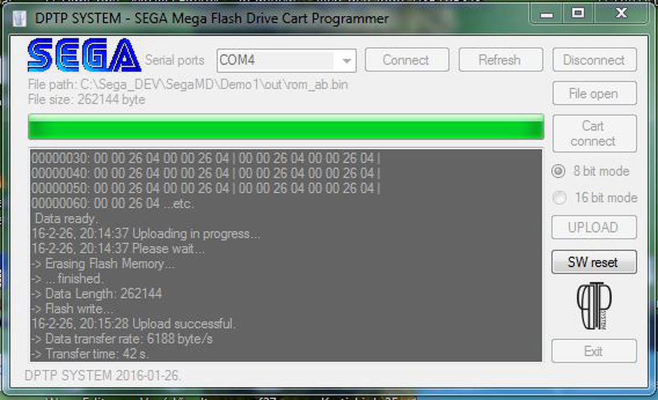

A fenti kód bitenként 5 utasításciklus. Hogy mennyit gyorsul nem tudom, próbáld ki. Mindenesetre nincs benne ciklus és shiftelés.
Értem, megnézem majd, mit művel vele.
Köszi előre is. for() ciklusos megoldás egyébként több utasításra jön ki? Vagy a függvényhívás miatt problémás lehet a dolog? Nem tudom tesztelni, mert a debug lefagy futás közben, valamiért. (majd utána kell néznem miért)
Köszönöm, ez tovább növelte a sebességet.

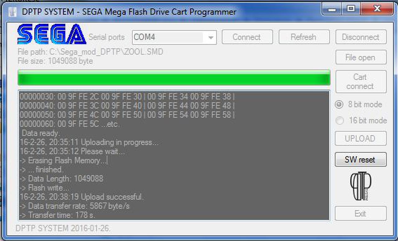

Nyilván itt már vagy 50%-ot jelentett az is, hogy most már 16bit-ben tolja az adatokat, de gondolom azért az az 5utasítás/bit is tolt rajta nem keveset. Most egy 16e-s címet alig 2 másodperc alatt léptet végig. Egy 1MB-os címzést az eddigi 6perc helyett most kevesebb mint a fele idő alatt léptet végig, 6kb-os átviteli sebességet elérve ezzel. Ez már szerintem azért nem olyan rossz ![]() Kösz mindenkinek a segítséget. Nem sokára összedobok egy leírást mi is ez amin dolgozok.. A hozzászólás módosítva: Feb 26, 2016
