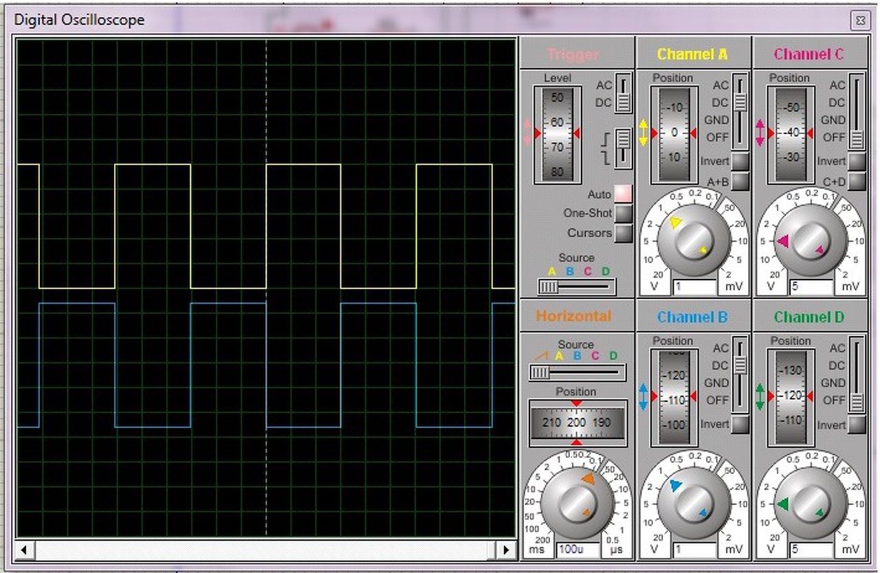

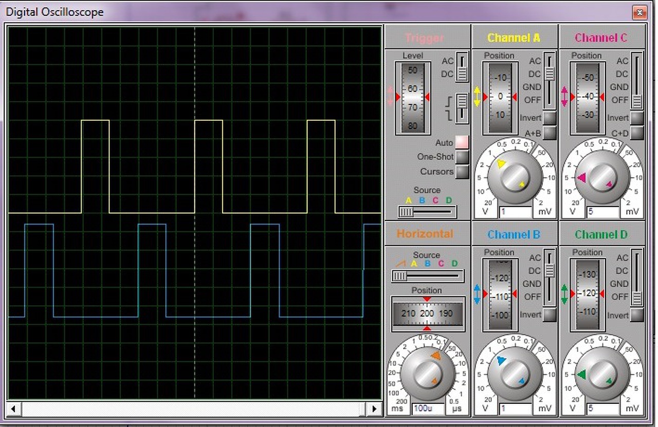

(#) c27 hozzászólása Márc 9, 2016 /
Ezzel a PWM-el utoljára offolom már szét a fórumot.
Valahogy sikerült elindítani, ha a PTPER 0x0FFF nem indul el a pwm beragad. Elvileg lehetne FFF értéke mert 12 bites a regiszter.
A másik, hogy ezen a csodaszép szimulátoron van szkóp is, így ahogy elindult a pic meg tudtam mérni végre a pwm kimenetét. (A void main-t és a headert szándékosan nem másoltam már ide.)
LATC=0x00;
TRISC=0x00;
LATB = 0x00; //PORTB OUTPUT DELETED
TRISB = 0X00; //RB0-RB7 OUTPUT
PTCON0=0b00000110; //Countinous up-down count mode (no interrupt)
PWMCON1=0X00;
PTPERL=0xFF;
PTPERH=0x04;
PDC0L=0xFE;
PDC0H=0x09;
PDC1L=0x7F;
PDC1H=0x02;
PWMCON0=0b00110000;
PTCON1bits.PTEN=1;
while(1){
LATCbits.LATC3=PTCON1bits.PTDIR;
Ebből a lényeg, hogy a PWM0 modulhoz tartozó PDC értéke 2x-ese a PTPER-nek és a PWM1 modulhoz tartozó PDC értéke fel a PTPER-nek.
A lényeg, hogy meglepő módon a PWM0 szolgáltat 50%-os kitöltési tényező, míg a PWM1 csak jóval kisebbet.
Az adatlapi értelmezéseim szerint pont fordítva kéne lennie a PTPER-től számol le a pwm timere és amikor eléri a PDC értékét akkor kapcsol be a kimenet, azután számol lefelé 0-ig majd ismét felfele amikor a timer értéke nagyobb mint a PDC értéke ismét kikapcsol a kimenet.
Én így értelmeztem az adatlapot. Hozzáteszem most komplementer üzemmód van beállítva, de ennek nem szabadna befolyásolni a működést.
Ötletek javaslatok? Valamit elnéztem?
(#) c27 válasza c27 hozzászólására (») Márc 10, 2016 /
A mai nap tanulsága:
PDCH: PDCL ≤ (4 * (PTPERH: PTPERL)).
Persze az adatlapban egy szó sincs erről csak az Errata-ban van eldugva, még jó hogy megtaláltam.
Aki ezt az adatlapot csinálta nem normális.
