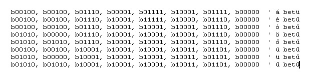

(#) ccs hozzászólása Feb 19, 2008 /
Sziasztok !
Kerestem, kutattam, de nem találtam:
16F628A-s PIC-el szeretnék magyar ékezetes betűket kiiratni
EW162G0YMY
típusú LCD-re.
Van erről valakinek CCS C-ben valamilyen forrásanyaga ?
Köszönettel.
(#) proli007 válasza ccs hozzászólására (») Feb 19, 2008 /
Nekem nincs, de
- a karakter generátor első 8db helyére, felhasználói karaktereket tölthetsz le, és aztán azokat használhatod.
- Persze oda csak a legszükségesebbek férnek el.
üdv! proli007
(#) potyo válasza cassis hozzászólására (») Feb 19, 2008 /
A Project-->Select Language Toolsuite vagy ilyesmi alatt a C18 van kiválasztva?
(#) proli007 válasza proli007 hozzászólására (») Feb 19, 2008 /
Hitachi katalógusban, megtalálod, hogy hogyan kell a felhasználói karaktereket betölteni.
És hogy ne maradj "szárazon", alul a bináris kódok.
üdv! proli007
(#) MPi-c válasza ccs hozzászólására (») Feb 19, 2008 / 1
Valóban egyszerre csak 8 karakter képét lehet eltárolni és megjeleníteni, de ügyesen, az éppen a kijelzőre kerülő karaktereket a kijelzés előtt betöltve, vagyis váltogatva a karakterkészletek, minden karakter kijelezhető.
A mellékelt kódban az lcd_init_custom_chars függvénnyel tölthetők be a paraméterként megadott karakter készletek. Nincs minden karakter "megalkotva", de kiindulásnak biztos jó lesz.
s_LCD.c
(#) ccs válasza MPi-c hozzászólására (») Feb 20, 2008 /
Köszönöm MPi-c neked és proli007-nek is.
Működik, tökéletes.
Üdv: ccs
