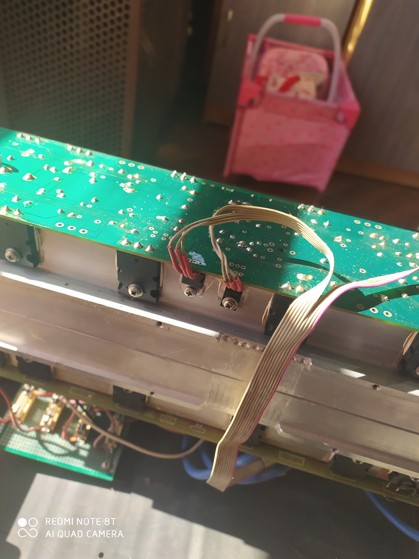

Hozzám került egy siva ppa-800-as végfok.
Tegnap szétszedttem portalanítás képpen. Észre vettem hogy az egyik oldalt hiányzik egy tip 127-es tranzisztor. A másik oldalt ott van. Nincs vele baj mind két oldal üzemel úgy ahogy kell.
Van valami jelentősége szerintettek? Kellene pótolni? Nem lesz vele gond?
Kösznöm előre is a segítséget.
(#) TAttila77 válasza at22 hozzászólására (») Ápr 5, 2021 / 2
Fogadjunk, hogy ott van a másik oldalon is. Ha megfigyelnéd elég jól, akkor nem is írtál volna. Ugyanis a bordáikkal összeforgatott modukok NEM azonos tápfesz. oldali felét látod! Ott lesz az szerintem a másik oldalt is, csak alúl, mivel oda kell, hogy essen. Emlékeim szerint az a TIP csak a hőfokot lesi, az erősítő működésébe nem szól bele. Van amelyikben kettő, van amelyikben egy darab volt. Jut eszembe! Igen -igen a ventilátor hőérzékelő tranyója.

A képeid alapján látom, hogy neked Fetes PPA sivád van, ha a tiéd. Ott figyel a fet a bordán, ami a végtranyók meghajtója kicsavart és levágott, fekete vezetékkel toldott Drain lábbal. Avégfokod +-95V-on kell hogy járjon jó esetben!!!! Jól vigyázz hogy nyúlsz hozzá, egy kósza pici ón darab se legyen a végfokon belűl, mert oda az egész egy hatalmas pukkanás után. Éppen ezért mivel ezek a sivák, még a fetesek is igencsak koros, 15 évesek legalább így a négy darab Jamikon 10000u/100v-os ki kell onnan hajítani gondolkodás nélkűl, mert így is eléggé kritikusan alá van méretezve a feszültsége! Ha olyan hálózaton jár huzamosabb ideig ahol gyakran van a konektorba 245V is akár, akkor el lehet gondolkodni ,hogy szegény Jamikonok mit szólnak hozzá, ha 230V-nál kell +-95V-o essen rajtuk. Tehát ki kell mindenképp cserélni, ezt már többször is írtam itt is korábban, mert egyik tipus hibája az ezen típusú, kialakítású Siváknak, hogy kipúposodhat és ki is száradnak ezek az elkók az alúlméretezés miatt. A tiéd nem limiteres, mert a Hangerőpoti és szimm.-asszim. átalakító, illesztő panel hátúlján nics oda kötve az optós limiter. Még valami, amiről korábban is már több fórumtársnak is írtam, hogy ez az a végfok, amivel vigyázni kell főleg 4 ohos terheléskor max. hangerő felé, ugyanis a tápfóliák sávjai eléggé keskenyre tervezettek , nem átgondoltak. Ezek a panel két szélén futnak. A ventilátorhoz közelebb eső tranyóknál kapja a két végfok a tápot, az első tranyók lábainál a tápfóliát meg kell erősíteni egy vastagabb ellenállás lábbal, amit a fóliára forrasztasz, miután gyönyörűen ovatosan lekaparod a zöld védőt róla. Itt kell leginkább egy 2-3cm-is hosszan az első tranyóknál megerősíteni, mert az összes tranyó árama itt fut egy 2,5mm széles kis fóliadarabon, ami el szokott pukkanni nagyobb terhelésnél és eviszi az összes végtranyót is meghajtó fetestől.

(#) at22 válasza TAttila77 hozzászólására (») Ápr 5, 2021 /
Köszönöm a segítséget. Egyébként nincs ott a tip127 csak egy oldalon.
Ha nem probléma nem bántom.
Végig is tudod szépen követni lábától a venti. vezérlő kis kiciny panelig a bekötését. Van még egy rosz hírem, ami sajnos tény. A Sivákban a védelem csak DÍSZNEK VAN!!! ugyanis, ha megmihálylik és kimegy a féltáp a hangszórók felé, akkor sajnos KI IS FOG JUTNI. Ugyanis az ilyen kis és egyébként is bármilyen relé 95V-okat 15-20A es táppal zárlati árammal egyáltalán nem tud tapcsolni, mert ívet húz a kapcsoláskor abban a minutumban és egy összeovadt feismerhetetlen valami lesz a nyákjából is. E miatt is fokozottan kell bánni a Sivákkal sajnos, nem kell gyilkolászni, kínozni. Meg ell becsülni és akkor kiszolgál hosszú évekig. Eredetileg NMB PAPST golyóscsapágyas nagy légáramú jókora 5 lapátos ventilátor van bennük, ha nem ez van benne, akkor már fabrikálta valaki félkegyelmű szakbarbár. venni kell bele olyan tipust, mert viszonylag jókora nyugalmi áramon jár a végfok és eléggé fújja is a langy levegőt. Légáram ellentétes irányából nagy nyomású kompresszorral ki kell az utolsó porcicákat- por oroszlánokat is fújni, mert tele van kis BC-kkel belől és ezek is melegek, nem szeretik, ha nem járja a ventilátor levegője, még ha nem is teljes fordulaton, akor sem.
