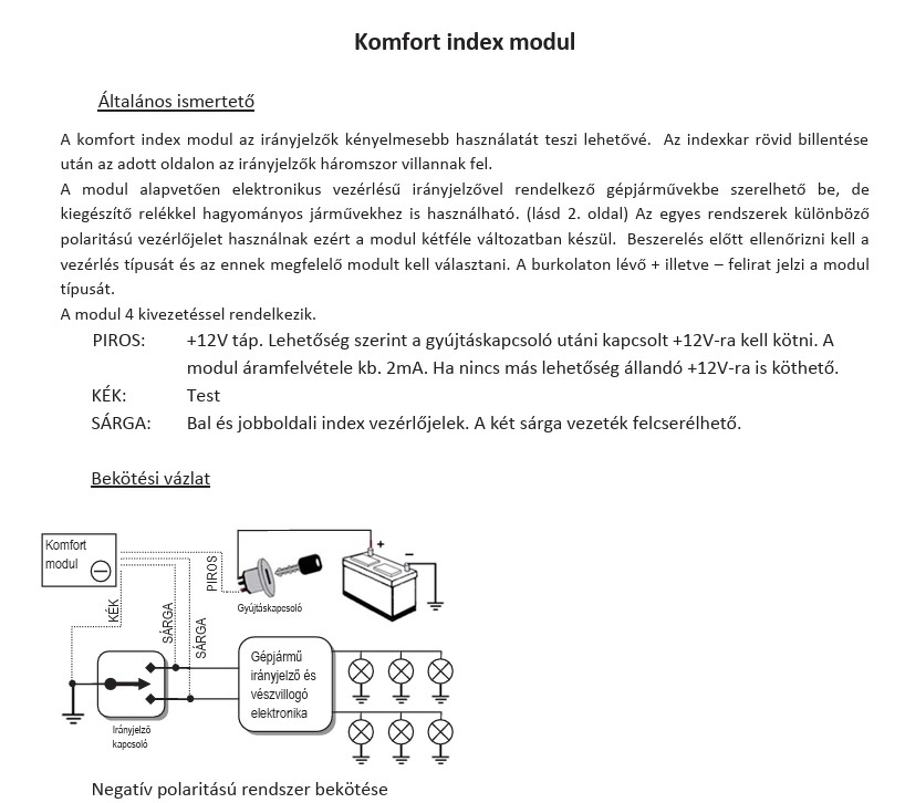

(#) mocorgo hozzászólása Jan 2, 2026 /
Irányjelzó komfort modul negatívos
Találtam az interneten olyan irányjelző komfort modult, ami negatív vezérléses rendszerbe is beszerelhető az irányjelző kapcsoló és a komfort elektronika közé (nincs külön index relé, ez vezérli az irányjelzők villogását is). Csak sajnos már sehol sem rendelhető, és nagyon szeretnék egy ilyet az autóba! Valaki elesteg meg tudá mondani, hogy hogyan tudnék egy ilyen elektronikát készíteni?
A bekötési rajzról tudtam egy képet csatolni!
Lehet hogy tudok nyomtatott áramkört is készíttetni hozzá rajz alapján, de csak egy kapcsolási rajz alapján is össze tudom állítani az elektronikát hga csak annyi van hozzá!
Előre is Köszönöm a segítséget!
Tisztelettel:
Dávid

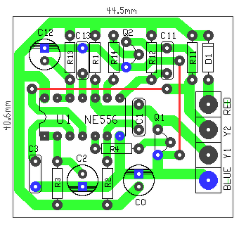

(#) kaqkk válasza mocorgo hozzászólására (») Jan 2, 2026 /
Nézd át ezt a 3 oldalt , biztosan találsz megépíthető kapcsolást ....

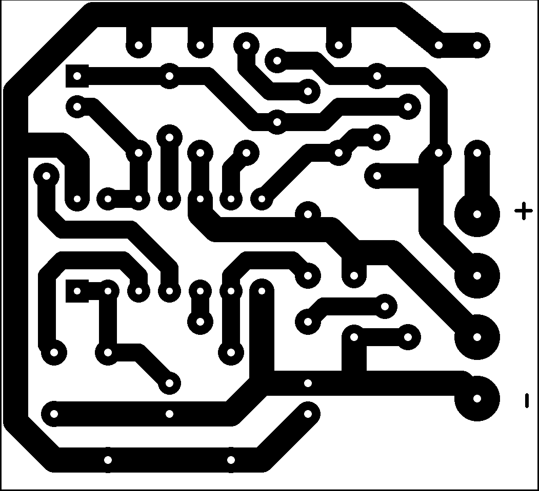

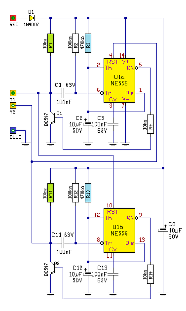

(#) proli007 válasza mocorgo hozzászólására (») Jan 3, 2026 / 1
Én megrajzoltam, hogy kb. mit kellene tenni. Meg kellett volna mérni, hogy az irányjelző kapcsolóra mekkora feszültség érkezik mikor nincs jelzés, és mekkora az áram, mikor a "sárgát" a GND-re húzod. Mert esetleg a tranzisztort és a zöld ellenállásokat ez szerint kellene megválasztani.
A kék ellenállásokkal lehet a tartási időt megválasztani. Jelenleg 4..5 másodperc között lesz.
(#) mocorgo válasza proli007 hozzászólására (») Jan 14, 2026 /
Szia! Először is köszönöm szépen a segítséget még egyszer! Most néztem az időzítés elektronika 0,4 voltot tart a 2-es és 4-es kimentén. És amikor kapcsolom az egyik oldalra az irányjelzőt, akkor az irányjelző kapcsoló arra a vezetékre 0 voltot kapcsol az elektronikának, viszont ilyenkor a másik odali vezetéken a feszültség leesik 0,23 voltra. Ezeket vettem észre. Az autó egy 2003-as Nissan Almera N16.
A hozzászólás módosítva: Jan 14, 2026
(#) proli007 válasza mocorgo hozzászólására (») Jan 14, 2026 /
Hello! Én az autót nem ismerem, az elektronikáját, meg főképp nem.
De írtam, hogy meg kellene nézni, hogy mikor nincs az irányjelző bekapcsolva, mekkora feszültség mérhető az irányjelző kapcsolókon. Majd mA méréssel megmérni, mekkora az áram ha a mA mérővel "testeled" az irányjelző kapcsolót, és nem a kapcsolóval. Ekkor közben a másik irány érintkező feszültségét is meg kellene mérni. (Mert annak maradni kellene a nyitott kontaktus feszültségén.)
Az áramkört pedig először tesztelni kellene úgy, hogy lehúzod valamelyik Y pontot a GND-re a másik Y pontot pedig méred.
Az áramkörnek úgy kellene működni, hogy ha az időzítés folyik az egyik oldalon, akkor tiltja a másik időzítő működését ez az idő alatt. Ez azért van, mert ha kiteszed egyik oldalra az irányjelzőt, közben átváltasz a másik oldalra, ne maradjon kint az első jelzés. Ezért tiltja az Y1 időzítő működését a Reset, ha kiteszed az Y2 oldalra az irányjelzőt.
Az egyik Y bemenet lehúzása, nem vonhatná maga után a másik Y bemenet feszültség csökkenését. (Ha csak a járműelektronika nem tesz ilyent, de az gond lenne.)
