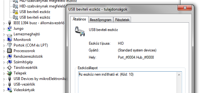

(#) Syrius hozzászólása Jún 25, 2012 /
Most kezdtem el ismerkedni az USB programozással, de már az elején elakadtam.
Megépítettem a Watt féle HID Demo kapcsolást, betöltöttem a zip-ben lévő hex-et a kontrollerbe.
A windows először felfedezi, hogy "HID Custom 18Fxxxx watt" van a géphez csatlakoztatva, majd megjelenik egy USB beviteli eszköz felkiáltójelesen.
Mi lehet a probléma? Köszi!
(#) watt válasza Syrius hozzászólására (») Jún 26, 2012 /
Szia! Nem találkoztam még ezzel a problémával, ezért csak tippelek, hogy esetleg más USB-s eszközödnek ugyanazok az azonosítói(Vendor ID, Product ID) állítsd át. Ha ez nem így van, akkor esetleg hibás a rendszered. A HID protokolt minden windowsnak alapból ismernie kell.
(#) Syrius hozzászólása Jún 26, 2012 /
Ma bekapcsoltam a gépet és meggyógyult (bekapcsoláskor be volt dugva a PIC). Nincs jele a tegnapi problémának. Viszont a ledet nem akarja villogtatni
Az eszköz adatokat kiolvassa? LED jól van bekötve, jó lábra, érintkezik? ...
(#) Syrius hozzászólása Jún 27, 2012 /
Most meg már az is működik minden módosítás nélkül :S
Erre varrjatok gombot
(#) watt válasza Syrius hozzászólására (») Jún 27, 2012 /
Lassú a windows!
(#) Syrius válasza watt hozzászólására (») Jún 28, 2012 /
