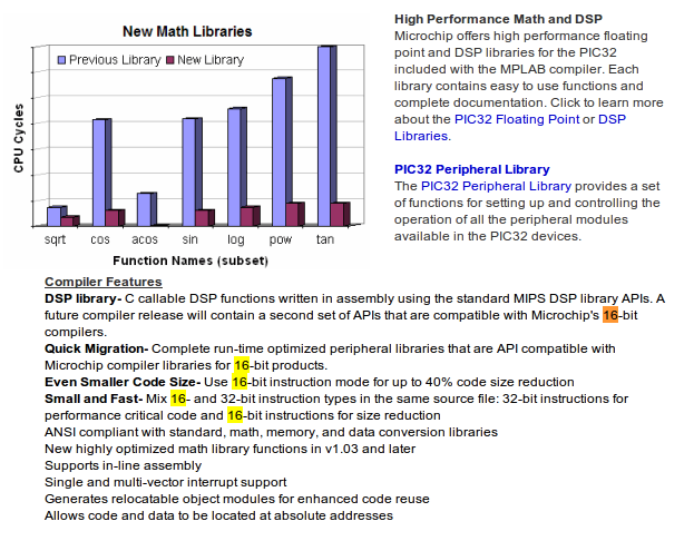

				Számomra az első számú elrettentő tényező a PIC-től, hogy nincsen ingyenes C fordító hozzá. Az AVR-hez viszont ott van az AVRGCC. Warezolni természetesen mindig lehet. 8 biteseknél meg ott az érv a kódkorlátos ingyenes C PIC fordítókra. Mondjuk pont a 32bites uC-knél kicsit gyorsabban telik be a flash egy egyszerűbb programnál is. Így ha nem zavar téged az, hogy végső soron nincsen egy ingyenesen/legálisan használható fordító, akkor a PIC tökéletes választás. Amennyire jól tudom, a PIC debuggerek olcsóbbak mint atmel társai. pl PIC ICD3 190$ atmel jtag ice3 200$ Lábjegyzetként megjegyzem, hogy szerintem jobb az AVR-ek debuggolása közben a registerek megjelenítése. Nem tudom mi a helyezt a beígért MplabX-szel, abban ez természetesen változhat.
 Idézet: „Mondjuk pont a 32bites uC-knél kicsit gyorsabban telik be a flash egy egyszerűbb programnál is.” Igy van, epp emiatt a Microchip most mar kevert 16 es 32 bites kodu konyvtarat hasznal a PIC32-hoz... Amugy a C32 gcc alapu es a forraskodjat is letoltheted -- tehat ha ingyenes C forditot szeretnel PIC32-re ingyen akkor megkaphatod.
				Na! Ezt jó tudni, lehet hogy akkor körülnézek alaposabban PIC32 háza táján.
 Idézet:Már hogyne volna! Sőt, a C30 és C32 nyílforrású, letöltheted a forráskódot. Ami nincs ingyen, az a hatékony kódoptimalizálás. „Számomra az első számú elrettentő tényező a PIC-től, hogy nincsen ingyenes C fordító hozzá.”
